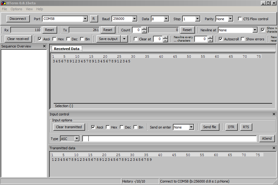

ich feile seit einiger Zeit an einer seriellen Schnittstelle zwischen
Computer und mehreren SPI devices mittels eines SAM3X8E (auf einem
Arduino Due board). Diese würde ich gerne mit max. 30MHz bespielen und
brauche dafür vom PC eine (virtuelle) serielle Schnittstelle.
Ich hab mich jetzt mit den ASF Examples vom Atmel Studio 6.2 zu einem
funktionierenden virtuellen COM Port über das "USB Device CDC Example -
Arduino Due/X - ATSAM3X8E" aus dem Beispielkatalog durchgearbeitet.
Meine main.c schaut folgendermaßen aus:
int main(void)
  sysclk_init();
  board_init();
  // Start USB stack to authorize VBus monitoring
  udc_start();
  spi_master_initialize();
  int len;
  const int BUF_SIZE = 4;
  char buf[BUF_SIZE];
  ui_com_tx_start();
  while(true){
    if(udi_cdc_is_rx_ready()){
      // blocks until BUF_SIZE bytes are received
      len = udi_cdc_read_buf(buf, BUF_SIZE);
      if (len == BUF_SIZE) continue;
      while (!udi_cdc_is_tx_ready()) {
22
        // Fifo full
23
24
      udi_cdc_write_buf(buf, BUF_SIZE);
25
26
27
Leider komme ich bei dieser Übertragung mit HTerm auf keine fehlerfreie
Übertragung. Egal bei welcher Baudrate kommt das erste Byte nie zurück,
die restlichen werden ab ca. 200000 Baud lückenhaft (siehe Screenshot).
Ich kann gerne die reslichen configs auch anhängen, die sind aber
größtenteils unverändert und ich weiß nicht wo/was relevant ist.
Ich bin über jeden Input froh,
vielen Dank,
petl
von W.S. (Gast)
Das glaube ich dir nicht. Nee, nicht, daß du dich nicht durchgearbeitet
hättest, sondern daß du zu einem funktionierenden VCP gekommen bist.
Normalerweise besteht die Funktion eines VCP auf Geräteseite ja eben
darin, daß dort in asynchroner Weise Bytes reingeschrieben und
rausgelesen werden können.
Der VCP muß also erstens zwischenpuffern und zweitens ein zum USB
asynchrones Interface zum aufrufenden Programm bieten. Und genau DAS
sehe ich bei deiner Quelle nun überhaupt nicht.
Folglich braucht es dich nicht zu wundern, daß erstens Bytes an irgend
einer Stelle übersehen werden oder nicht abgeholt werden oder die
Übertragung langsam ist oder hie und da ein Ack-Paket nicht gesendet
wird oder dergleichen. Ich schätze, daß dein deviceseitiger
USB-CDC-Treiber das Problem ist, weil er dich z.B. dazu verleitet,
untätig auf der Stelle zu trampeln anstatt währenddessen etwas
sinnvolles zu tun.
Dein Code besteht im Wesentlichen ja aus Trampeln:
immerzu:
  if RX hat empfangen
  { RX auslesen
    warten bis TX bereit
    TX beschreiben
Das ist eben nicht gleichzeitig, sondern hakelig hintereinander. Und
dein Puffer ist mal grad eben 4 Bytes lang und du willst ihn auch mit
exakt 4 Bytes gefüllt haben, weil du auch exakt 4 Bytes senden willst.
Also geh mal in dich und überdenke deinen Algorithmus. Abgesehen davon
sieht mir das aus wie ein simples Pingpong, also Echo auf alles was
reinkommt - ohne jegliche Datenauswertung. Wozu soll das gut sein?
Normalerweise hat man zwei Funktionen GetChar() und PutChar(char C), die
von diversen Programmteilen zur Kommunikation über den Kanal benutzt
werden - wo sind die?
Fast alle Hersteller lassen sich bei ihren USB-Core-Beschreibungen
ellenlang darüber aus, wie man mit wechselnden Übertragungspuffern und
geschicktem Hin- und Her-Schalten die vom USB bietbare Bandbreite
ausnutzen kann - und dabei ist bereits von blockweise gebündelten Daten
die Rede. Das Umsetzen in's Asynchrone ist dazu eine weitere,
davorgeschaltete Sache. Vermutlich ist da noch ne Menge im
Treibergetriebe deines µC zu tun.
W.S.
von Jim M. (turboj)
Dr. S. schrieb:
> while(true){
Äh, da überschreibtst Du recht oft Deinen Puffer ohne den Inhalt zu
senden. Nur wenn wirklich zufällig BUF_SIZE Daten kommen gehts auch
raus.
Wieso schmeisst Du nicht einfach alles so raus wie Du es liesst?
von Dr. S. (petl)
Danke für die Antwort, ich hab das im Originalpost leider nicht
reinformuliert, aber ich will immer Pakete in der Länge von 4byte
übertragen.
Ich verliere aber leider auch bei 4byte Input das Erste, an einem
Bufferoverflow scheiterts also glaube ich nicht.
> Abgesehen davon
Ich will eigentlich die Daten danach über SPI rausschieben, der Teil ist
noch auskommentiert. Small steps ;)
> raus.
Das habe ich auch so probiert, funktioniert aber leider nicht besser..

von Jim M. (turboj)
> übertragen.
Womit stellst Du sicher dass der PC auch wirklich die 4 Bytes am Stück
sendet? Einfach HTerm über USB CDC reicht da offenbar nicht - Du hast
beim VCP Treiber AFAIK keine Kontrolle darüber wie die Bytes über USB
wirklich übertragen werden.
Und wenn zuerst 1 Byte alleine kommt, wirft Dein geposteter Code das
kurzerhand weg. Das zu reparieren überlasse ich dem OP als
Hausaufgabe,
mit dem Hinweis: Wo müssen die restlichen 3 Bytes hin..?
