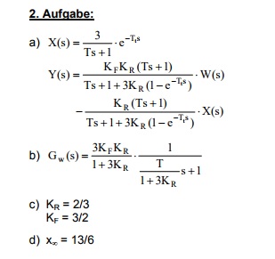

ich lerne gerade für die Regelungstechnik Klausur und verstehe diese
Aufgabe nicht. Ich kann sie auch anhand der Lösung nicht nachvollziehen.
Es wäre nett, wenn mir jemand auf die Sprünge helfen könnte, Aufgabe und
Lösung befinden sich im Anhang.
zu a)
Wie ich X(s) aufstelle ist klar, aber bei Y(s) fangen die Probleme an:
Was ist G1(s), was G2(s) ? Wie stelle ist Y(s) auf ?
zu b)
X(s) habe ich ja bereits in Aufgabe a), Wie komme ich an W(s) ?
c) ist verstanden und gelöst
d) verstanden und gelöst

Du musst erstmal die Y(s) in dieser Form Y(s) = G1(s) X(s) + G2(s) W(s)
bringen. Dann wird G1(s) und G2(s) ersichtlich.
Die kannst du weiter vereinfachen.
> zu b)
Ist genauso wie die a.
