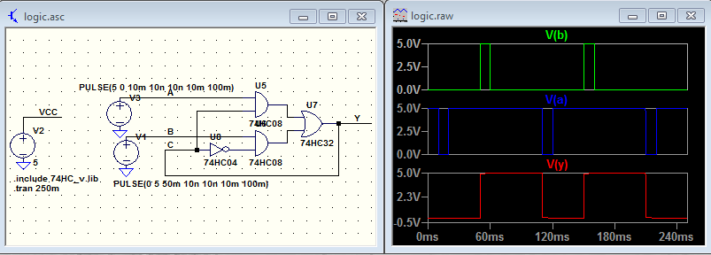

Ignori schrieb:
> Wie sieht das in der Simulation aus? Das 'normale' D-FF aus LTSpice
> schwingt bei mir nicht.
Das ist ja auch eine andere Schaltung! Ein RS-FF aus 2 NANDs würde ja
auch nicht schwingen, weil der Ausgangspegel für beide Gatter stabil und
statisch als "High" definiert ist, wenn beide Eingänge des FF Low sind.
Diese Multiplexer-Schaltung ist eben deshalb instabil, weil es mit
beiden aktiven Eingangspegeln im Prinzip auf einen Inverter hinausläuft,
dessen Ausgang auf den Eingang zurückgeführt wird, was man sonst ja auch
zum Aufbau von Oszillatoren verwendet. Das muss man halt wissen und
prüfen, ob dieser Zustand in der Applikation vorkommen kann und ob die
Instabilität in dem Fall ggf. Probleme verursachen kann.

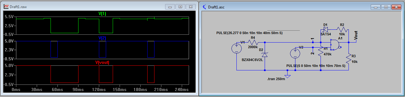

Ich hab mir jetzt noch eine weitere Schaltung ausgedacht, die den High
Impedance Zustand eines µC nutzt, wenn er als Eingang konfiguriert wird.
Von dem µC wird das Reset Signal gegeben. In LTSpice habe ich den
Wechsel vom µC Pin von der Konfiguration als Ausgang nach Eingang über
eine Spannungsquelle (V1) mit hohem Innenwiderstand simuliert. Durch ein
AND Gatter, der über einen Widerstand und Schottky Diode rückgekoppelt
wird, kann das gewünschte Latching verhalten erreicht werden. V1 wird
zum Einschalten kurz gepulst und danach als Eingang (hochohmig)
konfiguriert. Über die Rückkopplung bleibt der obere AND Eingang nun
HIGH. V2 ist das Signal, das in einem Fehlerfall auslöst. Sobald dieses
LOW wird, wird über den Pull-Down der obere Eingang am AND Gatter auch
auf LOW gezogen und bleibt in diesem Zustand bis der µC Pin wieder als
Ausgang konfiguriert und High gesetzt wird.
So benötigt man nur ein AND-Gate, zwei Widerstände und eine Diode.
Habe ich da vielleicht noch etwas vergessen, bzw. nicht berücksichtigt?
Vorschläge zur Verbesserung?
"nur" ist gut! Ok, Du brauchst gegenüber einer "richtigen"
Digitalschaltung nur einen µC-Pin zum Auslesen und Rücksetzen. Aber der
Sinn der Diode erschließt sich mir nicht so ganz - würde nicht ein
simpler Widerstand als Rückkopplung reichen?

Eduard C. schrieb im Beitrag #5074158:
> Ja, so soll es sein :)
Eben. Und deshalb sehe ich immer noch nicht den Sinn der anderen
Bauteile. R2 als einziges extra-Teil zum AND und dem µC mit zw. IN<->OUT
umschaltbaren IO-Pin sollte doch ausreichen?
