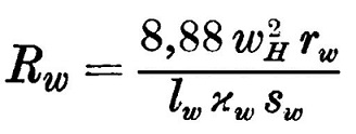

Hallo, ich möchte für ein zylindrisches Werkstück den ohmschen
Widerstand für induktive Erwärmung berechnen. Ich kann jedoch mit x_w
nichts anfangen. Ich vermute es handelt sich um die magnetische
Suszeptibilität. Die Einheit ist Ohm^-1*cm^-1. Für Stahl mit 2*10^4
kommen sinnvolle Werte heraus, jedoch für Kupfer mit 7,7*10^-5 wird der
Widerstandswert sehr groß. Hat jemand einen Tipp für mich?!
Die Formel ist aus dem Buch "Brunst - Die induktive Wärmebehandlung -
Unter besonderer Berücksichtigung des Härtens der Stähle" S. 60 (ohne
Korrekturfaktoren)
w_H: Windungen Induktor
r_w: Radius Werkstück
l_w: Länge Werkstück
x_w: magnetische Suszeptibilität ?!
s_w: Eindringtiefe
Wäre aber seltsam, wenn die magnetische Suszeptibilität auf einmal diese
Einheit hätte.
Ebenfalls seltsam wäre, wenn bei einer Widerstandsberechnung nur die
Geometrie einginge, aber nicht der spezifische Widerstand des Materials.
Dummerweise hat der spezfische Widerstand die Einheit (Ohm *m) und nicht
(Ohm*m)^-1 wie deine Größe. Außerdem müsste der spezifische Widerstand
bei der Widerstandsberechnung im Zähler stehen, nicht im Nenner.
Aber dann kann man es ja mal mit dem Kehrwert davon versuchen:
https://de.wikipedia.org/wiki/Elektrische_Leitf%C3%A4higkeit
Pass auf die Zehnerpotenzen auf, wenn du (Ohm*m)^-1 in (Ohm*cm)^-1
umrechnest.
