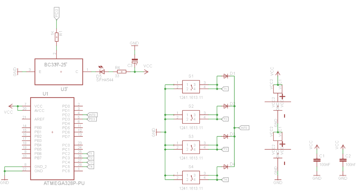

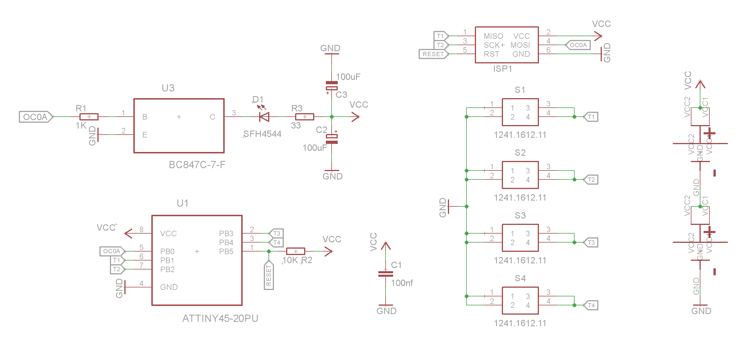

von Frank L. (Firma: Flk Consulting UG) (flk)
Hallo Zusammen,
Danke für das ganze Feedback.
Da ich zur Zeit keinen ATMEGA328 rumliegen habe, habe ich die Schaltung
mal nur auf dem Reißbrett designed.
Das ganze soll später im Sleepmode SLEEP_MODE_PWR_DOWN laufen. Aufwachen
soll das ganze, wenn eine Taste gedrückt wurde. Deshalb will ich den
INT0 auf fallende Flanke einstellen. Alle Taster sind durch eine Diode
entkoppelt am INT0 angeschlossen.
Wo ich mir noch nicht ganz klar bin, ob die Dioden D1 bis D4 reichen
oder ob ich zur Entkopplung noch mehr machen muss.
Des Weiteren stelle ich mir die Frage, ob der Tastendruck für das
Aufwachen dann direkt auch als Kommando für IRSDN erkannt wurde, oder ob
ich nochmals eine Taste drücken muss.
Als Energiequelle nutze ich zwei Lithiumbatterien mit 1.33V und 170mA in

Muss ich bei der Schaltung noch etwas beachten, oder kann ich sie vom
Prinzip her so lassen.

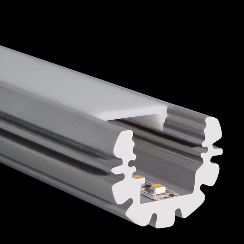

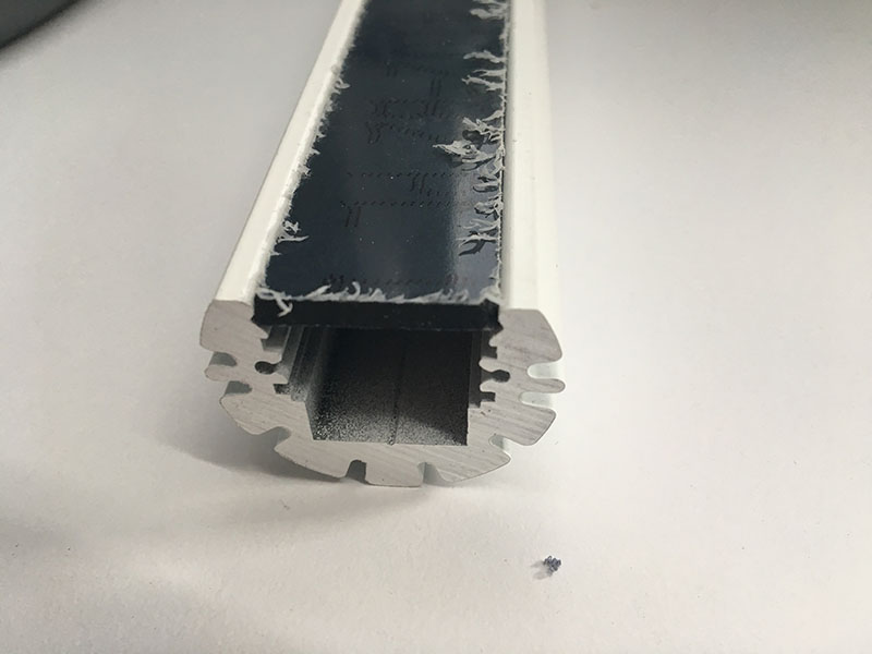

Im Anhang mal die Schaltung der erste Entwurf des Boards und das Profil
in dem ich die FB einbauen möchte.
Den Deckel und die Abdeckungen vorne und hinter erstelle ich auf meiner
CNC Fräse. Deckel und rückseitige Abdeckung sind aus schwarzem Acryl 3mm
die Frontabdeckung wird ebenfalls aus Acryl mit einer
Lichtdurchlässigkeit von 70%.
Frank
von (º°)·´¯`·.¸¸.·´¯`·.¸¸.·´¯`·.¸¸.·´¯`·.¸¸.·´¯`·.¸¸.· (Gast)
> Flußspannung der o.g. IR bei 3,5V
Eine IR-LED mit einer Flußspannung von 3.5 V ist karp0tt.
Du kannst dir den Aufwand mit den Dioden sparen. Du kannst Pinchange
Interrupts konfigurieren, die den MC aus dem Powerdown wecken. Für die
paar Tasten tuts übrigens auch locker ein Tiny2313 oder Tiny44. Ich kann
dir gerne mal den Sourcecode meiner FB mit 16 Tasten und Tiny2313
posten.
Wichtig zum Stromsparen ist die Konfiguration aller Pins auf Ausgang
bzw. Eingang mit Pullup. Ein Pin, der irgendwo floatet, zieht
erheblichen Strom.
Frank L. schrieb:
> aus Acryl mit einer
Check mal, ob das auch für IR gilt. Viele Kunststoffe sind da nämlich
ganz anders als im sichtbaren Bereich.
Hallo Zusammen,
ich habe ein Problem beim ATTiny45 mit Timer0 und Timer1.
Timer1 initialisiere ich für IRSDN.
Timer0 initialisiere ich für das Debounce nach Peter.
Schalte ich alternativ nur einen von den beiden Timern an, funktioniert
jeder für sich korrekt. Schalte ich beide Timer ein, klappt nur noch
Timer0.
Der Ausschnitt im Anhang, initialisiert beide Timer und sendet in einer
Endlosschleife per IRSDN einfach mal was raus. PB0 ist dauerhaft High.
Nehme ich die Zeile timer0_init() raus, sehe ich am Scope, dass die IR
Diode irgendetwas sendet.
Das Init von Debounce ist bewusst aus kommentiert.
Wo steckt mein Fehler?
Frank
von Frank M. (ukw) (Moderator) Benutzerseite
IRSND benutzt noch einen weiteren Timer für die IR-Modulation (PWM) -
abhängig vom gewählten Ausgabepin. Zeig bitte mal Deine irsnd-conf.h.
Da der Attiny nur 2 Timer hat, machst Du mit dem timer0_init-Aufruf die
IR-Modulation kaputt.
Mein Tipp: Bau den Debounce in der ISR ein, wo auch irsnd_ISR()
aufgerufen wird. Peters Code braucht nicht exakt 10msec-Ticks. Dann ist
der Timer0 wieder frei.
Siehe auch:
http://www.mikrocontroller.net/articles/DIY_Lernf%C3%A4hige_Fernbedienung_mit_IRMP
Danke Frank,
dann verstehe ich das Verhalten.
Frank

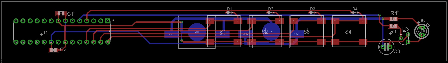

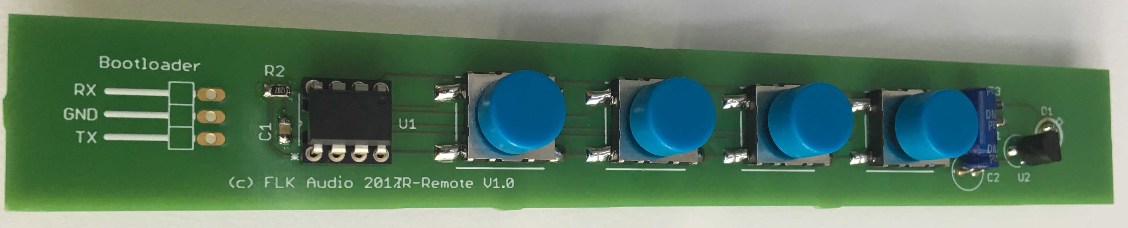

Hallo Zusammen,
vielen Dank nochmals für die Hilfe. Vorgestern sind die
Prototypenplatinen angekommen und bis auf einem kleinen Fehler im Layout
sieht es sehr gut aus.
Mehr Schwierigkeiten hat es mir gemacht, nachdem alles bestückt war zu
erkennen, warum die FB nicht funktionierte :-(
Nach ein wenig nachdenken, lag es am Brown-Out Detector. diesen hatte
ich auf 2.7 Volt eingestellt. Die Spannung bricht aber wesentlich mehr
ein, wenn ich sende. Nachdem ich den Detector auf den kleinsten Level
gesetzt habe (1.7V) funktioniert es.
Ich werde jetzt noch ein wenig mit dem Vorwiderstand zur Sendediode
experimentieren - zur Zeit 37 Ohm - um den Strom durch die Sendediode
etwas zu reduzieren bei akzeptabler Reichweite.
Derzeit beträgt die Reichweite gut 6m ohne Bündelung und etwa 45°
ausgerichtet zum Empfänger.
Frank
Dann addiere doch noch einen Elko. Wir hatten ja oben schon über die
Bedeutung eines Reservoir Elkos diskutiert. 47µF/6V bekommst du noch
untergebracht :-P
Ich persönlich finde die Leiterbahnen sehr dünn für ein mobiles Gerät,
aber das ist Geschmackssache.

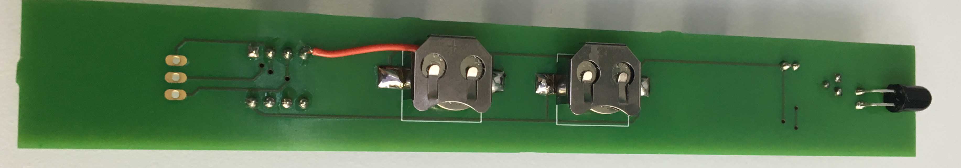

Hallo Zusammen,
nachdem ich jetzt die Fernbedienung unbenutzt habe liegen lassen, muss
ich feststellen, dass die Batterien leer sind.
Jetzt stellt sich mir die Frage, ob ich am Sleepmodus noch etwas ändern
kann.
Ich würde mich freuen, wenn nochmals jemand darüber schauen könnte und
mit Verbesserungsvorschlägen um die Ecke kommen würde.
Der Sourcecode und Schaltplan sind angehangen.
Frank
von Mario M. (Gast)
Kann es sein, dass der ATTiny gar nicht in den Sleep Mode geht?
(Leerlauf-Stromaufnahme gemessen?) Und wenn doch, durch was wird er
geweckt? Kann ich im Programm gerade nicht finden.
der Tiny wird durch einen Interrupt aufgeweckt.
ISR(PCINT0_vect)
void key_init(void)
    PCMSK |= (1<<PCINT1) | (1<<PCINT2) | (1<<PCINT3) | (1<<PCINT4);
  GIFR = (1 << PCIF);              // clr pendings
  GIMSK |= (1<<PCIE);
Frank

von Mario M. (Gast)
Sorry, hab ich beim hin- und herblättern immer übersprungen.
Frank L. schrieb:
> ziemlich genau ein Jahr
Das wären ca. 20µA. Soviel würde etwa der Brown Out Detector brauchen.
Ist er per Fusebits deaktiviert?
Nein, der ist aktiviert für 1,7V.
Ich habe mal eben gemessen, es sind in etwa 23uA genauer geht es mit
meinem Agilent nicht. Von daher Ruhezustand scheint zu funktionieren.
Frank
