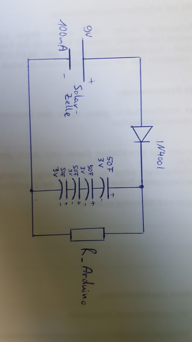

ich habe für ein Projekt folgende Schaltung entwickelt.
Ich verwende Super-Caps und ein Solarmodul.
Hoffe auf Hinweise und Tipps, ob die Schaltung grob so ist, wie ich sie
mir vorstelle.
Die Zeichnung ist im Anhang.
Mein Projekt:
Ich baue ein Fahrzeug, welches eine Route abfährt und von einem Arduino
gesteuert wird.
Für die Energieversorgung sorgt ein Solarmodul.
Super-Caps, parallel zum Fahrzeugantrieb, sorgen für eine
kontinuierliche Energieversorgung.
Es handelt sich um ein kleines Projekt, weswegen es keinen Sinn macht,
dafür zu sorgen, dass alle Kondensatoren gleich beladen werden.
Das Fahrzeug wird nicht sehr oft im Einsatz sein.
Danke.

Mach jeweils 100kOhm Widerstände parallel, dann gleichen sich die
Ladungen an wenn das Ding unbenutzt in der Ecke liegt.
Zum Schaltplan:
- Die Diode ist entbehrlich. Wenn das Fahrzeug nicht oft benutzt wird,
entlädt sich eh alles.
- 9V 100mA ist keine aussagekräftige Information zu einem Solarmodul.
Sind das jetzt MPP Werte? Dann 9Vmpp 100mAmpp schreiben +
Leerlaufspannung Voc
- Es fehlt eine Angabe zu Rarduino, mit Sicherheit wird der nicht direkt
mit 12V laufen und die Stromaufnahme wäre auch noch interessant bei
0,9Wp.

Ich habe nun ein anderes Solarmodul ausgewählt:
http://www.watterott.com/de/3W-Solar-Panel-138X160
Die maximale Leistung soll etwa 3W betragen, bestehend aus einer
maximalen Ausgangsspannung von 6,4V bei einem Strom von 540mA.
Leider gibt es kein Datenblatt dazu.
Aufgrund der niedrigeren Spannung wird das Arduino direkt daran laufen.
Meine Hauptfrage ist, ob die Paralellschaltung so korrekt ist. Habe
nähmlich die Befürchtung, dass die produzierte Solarleistung öfters die
Kondensatoren auflädt, statt das Fahrzeug anzutreiben.
Danke für jeden Hinweis.

Achte bitte auf die Leerlaufspannung des Moduls, die liegt dann auch
tatsächlich am Arduino an?
Zu den Kondensatoren hast du noch gar nichts geschrieben, bspw. über
ihre Spannungsfestigkeit oder Kapazität. Ich erkenne da eine
Reihenschaltung in deinem Schaltplan, allerdings keine Einschaltschwelle
oder irgendeine Form der Kontrolle, ob ausreichend Energie vorhanden
ist.
Bei wenig Licht läuft das so: Die Solarzelle lädt die Kondensatoren bis
zu einer Spannung so um die 3V, der Arduino geht an, steuert ein
bisschen und schaltet vielleicht einen Motor an. Der zieht nun die
Kondensatoren leer und alles geht aus. Die Solarzelle lädt die
Kondensatoren bis zu einer Spannung so um die 3V…
Superkondensatoren braucht es dafür nicht, vielleicht ein paar 4700µF
Pufferkondensatoren, falls das Fahrzeug mal unter dem Tisch durch muss.
Soetwas wie mittlerer Strombedarf und Impulsstrombedarf wäre noch
interessant. Ansonsten rate ich zu einer Akkuzelle und einer
Reset-überwachung, die nur bei ausreichend Ladung den Arduino aktiviert.

Aber "diese Werte" ist allein schon irreführend. Welche Werte sinds denn
überhaupt.
Wenns Voc und Isc sind, sind Sie nutzlos. Wenn Sie Vmpp und Impp sind,
sind sie nützlich, aber es fehlen noch Angaben.
Einfach: 11 Zellen in Reihe ergibt 11*0,5V = 5,5Vmpp und 11*0,7= 7,7Voc.
Die Leute bei Watterot sind scheinbar leicht verwirrt:
-Die typische offene Kreisspannung beträgt ca. 5V
-viel Sonne, kann die Spannung bis zu 10V
- Typische Spannung: 5,5 V
-  Leerlaufspannung: 8,2V
-  Max. Ausgangsspannung: 6,4V
Geil, fünf Spannungsangaben! Da weiss man doch, was man hat!
Ich würde von Vmpp = 5,5V, Voc = 8V und Impp = 800mA ausgehen. Jeweils
unter Standardbedingungen.
Du ziehst also idealerweise gute 8W raus, mit fehlender
Leistungsanpassung, schräger Bestrahlung und AM = 2 eher 5-6W.
Ich würds so machen:
- Du schaltest alles so zusammen wie in deinem Eingangspost beschrieben.
Ohne Diode hast du 0,7V mehr. Oder du nimmst eine mit sehr geringer
Vorwärtsspannung. BAT46 fällt mir ein, die hält aber den Strom nicht
aus.
- Du lässt deinen Arduino ständig die Eingangsspannung messen (per
Analog Comp oder ADC) und regelst die Motoren runter, sobald 5V
unterschritten werden.
Dann fährt das Fahrzeug bei wenig Sonne halt langsamer. Wenn du das
nicht tust, tritt die beschriebene Oszillation ein:

Persönliche Seite #5072550
Ein laufender Arduino zieht auch ca. 20mA, schon allein der unbekannten
Linearregelung wegen, den USB-Controller nicht vergessen. Bei
Zimmerlichtstärke von 100lx und weniger, im Vergleich zu 1.000lx bei
bewölkter Außenwelt und 100.000lx bei Sonnenschein, bringt das Panel
u.U. nicht einmal die und schon gar keine 5V.
Die Diode muss rein, sonst entlädt sich der Puffer durch das Panel, wenn
es dunkel ist. Ansonsten beharre ich auf meiner Puffer-Lösung und
Freigabe des Controllers durch externe Beschaltung. So eine
Überwachungsschaltung, bspw. NCP301 on OnSemi oder STM1001 oä. ziehen
nur ca. 1µA. Die meisten werden in 100mV-Schritten gefertigt, so dass
ziemlich exakt bei der richtigen Ladungsmenge eingeschaltet wird, bspw.
3,7V (…und 1F Gesamtkapazität lässt genug Reserve für 1-2min solide
Rechnung).
Die Überspannung würde ich mit einem Quer- oder Shuntregler erledigen,
wobei wir allerdings beim Problem der Spannungsangaben sind. Da es sich
nur um ein 3W-Panel handelt, ist das aber nicht so schlimm, da brauchts
keinen Maximum Power Point (, denn allein die erforderliche Leistung,
den zu finden, lohnt den Mehrertrag nicht). Einfach hart bei 5V kappen,
d.h. Z-Diode, Transistor, Kollektor-Widerstand und Wärme erzeugen.
Stichwort: Power-Z-Diode und richtig rechnen: Z-Spannung+UBE=5V.
