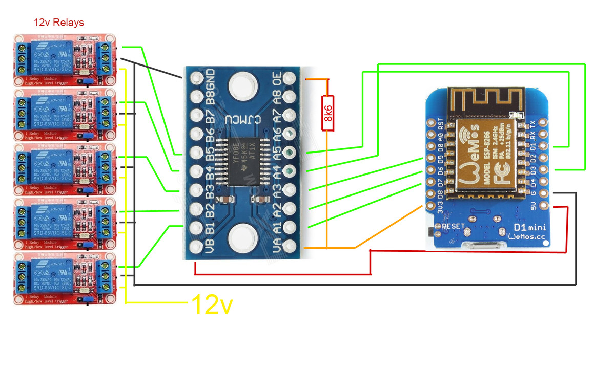

ich habe bei txs0108e versehentlich 5V an VccA angeschlossen wo in
Datasheet steht: "The A port ... pin accepts any supply voltage between
1.2 V and 3.6V."
http://www.ti.com/lit/ds/symlink/txs0108e.pdf
jetzt hab ich richtig rum gesteckt. Ich hab das Teil aber immer noch
nicht zum Laufen gebracht. Kann es sein dass ich da was abgeschossen
habe ? Sind 5V schon zu gefährlich für 3.6V ? Nein, oder ??
Müssen 0.1uF Kondensatoren unbedingt hin ?

hab ihn doch zum laufen gebracht. Musste ein Widerstand 8k6 zwischen CE
und VccA
Und die Eingänge am A müssen bei Low auf Masse sein (uC macht das
sowieso)
Ich habe 5x 12V Relais an B von 1 bis 5 angeschlossen und musste
feststellen dass nicht alle Relais geschaltet werden. Manche nur sehr
schwach. Sind diese txs0108e viel zu schwach oder was? Wieviel Ampere
kann ein Kanal am B liefern?

Muss man verstehen warum du mit Levelconvertern relais ansteuerst? Und
kannst du mal nen Schaltplan posten?
von Zeitjäger  . (forgoden)
Weil ich diesen Satz herausgelesen habe:
Most of the relay boards expect a 5V ttl signal like many arduino boards
provide on their output pins. But 3V3 logic should also work. If your
relays require a 5V TTL level, it is possible to use a level shifter
https://www.letscontrolit.com/wiki/index.php/Relais
Siehe Bild, Schaltplan von mir
von Bla (Gast)
Benötigen die Relais denn 5V TTL Pegel? Bzw. anders rum gesagt, 3V3
reichen aus um einen NPN oder FET für den Spulenstrom durchzusteuern.
Nimm mal den Schaltplan der Relaiskarte auf, evtl. kannst du einen
Vorwiderstand tauschen o.ä.

Ich habe das Problem ganz anders gelöst. Statt TX0108E nehme ich uln2803
ohne Stromzuführung an Common. Und dann bei allen Relais den Jumper auf
Low stecken. So kann ich als Laie dieses Projekt noch schnell beenden.
Es funktioniert einfach.
