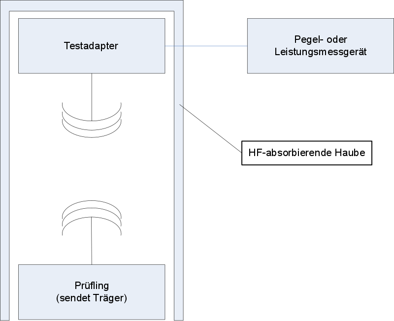

folgende Geschichte:
ich habe eine 2,4GHz Anwendung mit einer Keramik-Antenne, die auf eine
Leiterplatte gelötet wird.
Von dieser Leiterplatte wird per Pigtail mit U.FL an den HF-Transceiver
verbunden.
Ich bin jetzt auf der Suche nach einer Möglichkeit, dieses Konstrukt aus
Transceiver, Kabel und Antenne im fertigen Gehäuse zu testen.
Meine Idee war, eine zweite Antenne in eine Absorber-Haube zu basteln;
diese Haube (mechanisch gut definiert) über das eigentliche Produkt zu
stecken; dann von meinem Prüfling aus zu senden und die von der zweiten
Antenne aufgenommene Leistung zu messen. Siehe Anhang.
Was haltet ihr davon?
Ich habe mit HF außer der Theorie nicht viel praktische Erfahrung und
wäre über eure Meinung dazu recht dankbar.

Michael H. schrieb:
> Ich dachte an den typischen pyramidenförmigen Absorber-Schaum und
> dahinter Ferrit-Kacheln.
Das klingt dann ganz vernünftig. Wie groß soll der ganze Aufbau werden?
Du musst aus dem Nahfeld der Antenne raus sein und schon im Fernfeld
sein, um aussagekräftige Ergebnisse zu bekommen. Größe des Nahfeldes
hängt von Wellenlänge und Richtwirkung ab.
Ohne entsprechende Technik und viel Erfahrung: schlechte Idee
Ich würde den Test einfach sein lassen. Kostet viel und bringt nichts.
Nur würde ich prüfen, ob der Sender unzulässige Oberwellen produziert.
Erfordert einen Spectrum-Analyzer und 1-2 Stunden Arbeitszeit.
Bei Keramikantennen muss man den Gewinn zur Berechnung der maximal
zulässigen Sendeleistung nicht messen, den nimmt man einfach mit 0dB an,
bei derartigen Dummy-Load-Antennen ist man damit auf der sicheren Seite!
Die maximale Reichweite kann man auf einer Kuhweide messen.

Bernhard S. schrieb:
Ahja, das ist schon mal gut, danke!
Das Fernfeld sollte (für meinen einigermaßen isotropen Strahler) bei
etwa 4λ beginnen. Das wären bei 2,4GHz also 0,5m. Damit ich auf der
sicheren Seite bin und um die Antennen rum auch etwas Abstand zu den
Absorbern habe, müsste die Kiste ein Würfel mit etwa 1m Kantenlänge
werden.
Das ist machbar.
Zum Pegelmesser:
Ich habe 10dBm Sendeleistung zur Verfügung. Wenn ich von 0dB
Antennengewinn in Richtung der jeweils anderen Antenne ausgehe, bleiben
von meinen 10mW noch ~4µW bei 0,5m Abstand übrig.
Das entspräche einem Pegel von 14µV. Das kommt mir so wenig vor... Habe
ich mich verrechnet? Oder liegt die Intuition daneben?
