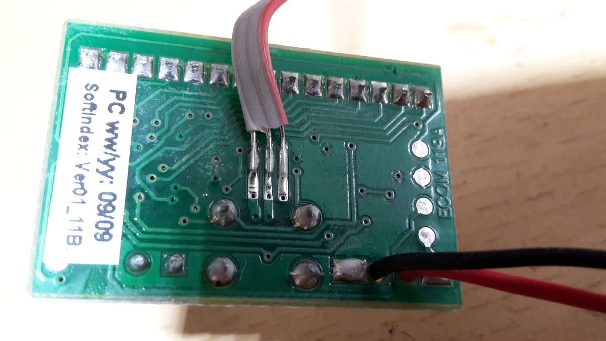

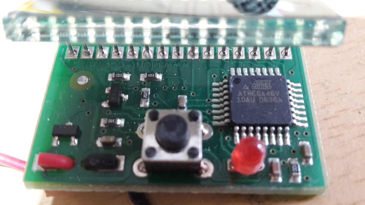

ich habe eine Gießanzeige mit einem Atmega 48V. Diese ermittelt die
Feuchtigkeit durch erwärmen und abkühlen eines Sensors im Erdreich.
Man kann zwischen 3 und 6 Stunden Messzyklus wählen.
Ich hätte aber gern einen Zyklus von einer Stunde, oder auch 30 Minuten.
Kann mir das Jemand gegen Bezahlung ändern? Es handelt sich um 8 Stück.
Falls das möglich ist wäre ich über Hilfe sehr dankbar.

Nick S. schrieb:
> Es wäre vllt sogar einfacher ein neues Programm zu schreiben.
Wenn man weiß, wie die Messung mit Erwärmung / Kühlung funktioniert
bestimmt einfacher. Ansonsten stellt sich aber auch die Frage, ob die
Messung in einem kurzen Intervall sinnvoll ist.
Wenn du zu der Messung ein bisschen erklären könntest, wäre das schonmal
gut. Zudem ist es wichtig, dass die ISP Pins des Controllers zugänglich
sind.
Karl M. schrieb:
> Liegt denn der Programmcode Dir vor ?
Wohl eher nicht. Auf dem ersten Bild ist eine Internetadresse zu
erkennen. Ich würde sie als http://www.plant-care.ch/ deuten.
Sofern du nicht die Möglichkeit hast die Pins zu prüfen und zu versuchen
den Controller auszulesen, könntest du ihn mir zuschicken. Sofern ich
dann nichts machen kann, kommt er gegen Porto wieder zurück.

Wenn du die Stromaufnahme bei der Messung bestimmen kannst, dann kannst
du auch bestimmen, wie lange die Messung dauert. Das wäre wichtig, um
festzustellen, ob sich das Messverfahren überhaupt für ein so kurzes
Intervall eignet.
Außerdem wäre es wichtig mehr über den Sensor zu erfahren. Kannst du den
auch öffnen und ein Bild davon machen? Ist der Sensor an dem grauen
Kabel angeschlossen?

Ob das umsetzbar ist entscheidet sich erst, wenn ich mir die Platine
ansehen kann. Schwierig ist die Anzeige auf dem Display. Dafür wird es
ja irgendwelche Limits geben, ab wann welcher Balken an geht. Sollten
diese Limits linear sein, müsste man den Sensor nur einmal auf den
Warnzustand und den Gießzustand kalibrieren. Ansonsten ließe sich wohl
nur die Warnanzeige umsetzen.
Macht der Sensor nach dem Einschalten als erstes eine Messung?
Dann wäre ein Workaround: Stromversorgung für eine Messung einschalten
und danach wieder aus. Dann musst Du nur die Stromversorgung über ein
Relais o.ä. kontrollieren und kannst den Zeitpunkt der Messung damit
selber bestimmen.

Ich halte das für nahezu unmöglich. Der Programmquelltext liegt nicht
vor, ebenso fehlt der Schaltplan, die technischen Unterlagen zu dem
Display und das detaillierte technische Konzept, wie das Ding überhaupt
funktioniert.

1. Meist ist der Programmieradapter nicht erreichbar. Der wird aber
   zum Auslesen benötigt. Wahrscheinlich löten...
2. Viele kommerzielle Programmierer sichern ihren Code. Bei den Atmels
   heißt dass, Überschreiben ja; auslesen nein.
3. Sollte es doch gehen, so bekommst Du ein meist sehr unstrukturiertes
   Durcheinander an Bytes. Das will erst mal "sortiert" werden, um dann
   die Stelle(n) zu finden, an denen das Programm kitzlig ist.
4. Erst jetzt kann was geändert werden.
5. Nach der Änderung: Ins Flash zurückschreiben.
6. Wenn es nicht auf Anhieb geht, weiter bei 3.
