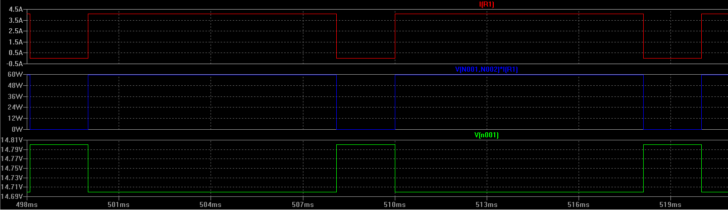

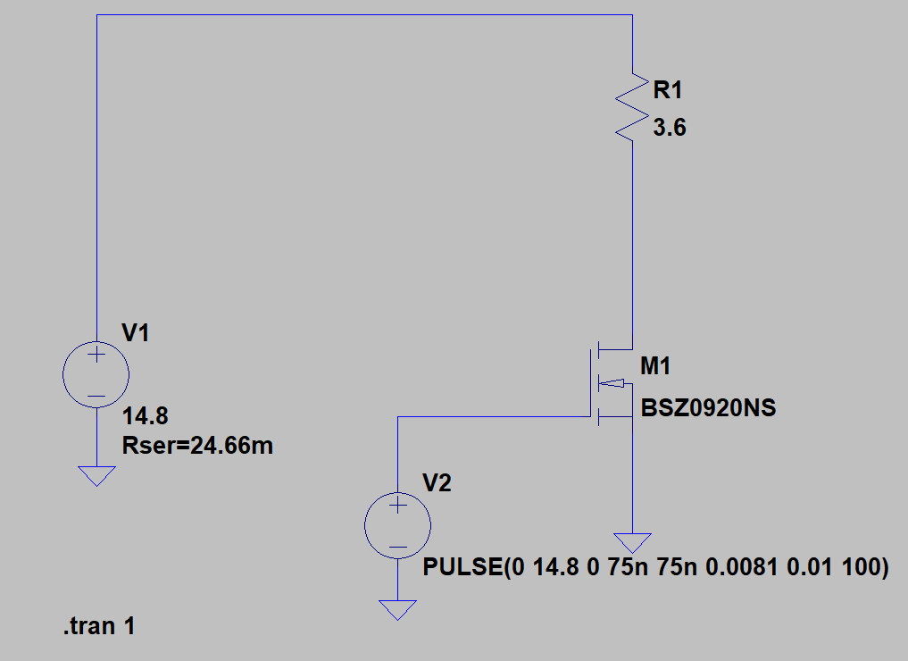

ich versuche mich gerade an einer Schaltung, mit welcher ich eine
Heizpatrone ansteuern kann. Um die Leistung über der Heizpatrone steuern
zu können, habe ich mich für eine Ansteuerung mit PWM entschieden. Da
Temperaturregelungen eher träge sind, habe ich mich gefühlsmässig für
eine PWM Frequenz von 100Hz entschieden.
Ich habe den Aufbau einmal im LT-Spice aufgebaut und Simuliert. Dabei
ist mir aufgefallen, dass die Spannungsquelle sehr ungleichmässig
belastet wird. Dies möchte ich, wenn möglich, etwas glätten. Der Aufbau
der Schaltung sowie die Simulationsergebnisse sind angehängt.
Die Heizpatrone wird in der Schaltung durch den Widerstand R1
dargestellt. In den Simulationsergebnissen sind drei Kurven dargestellt.
In Rot ist der gezogene Strom dargestellt. In Blau wird die Leistung
über der Heizpatrone dargestellt. In Grün ist die Spannung an V1
dargestellt.
Den Strom in Rot möchte ich nun Glätten, so dass die Quelle V1 etwas
gleichmässiger belastet wird.
Aus meiner Recherche im Netz und der Literatur vermute ich, dass
ihrgendwo noch eine Induktivtät fehlt. Ich finde hierzu jedoch nur
Glättungsglieder für Motoren und kann diese nicht auf mein Beispiel
anwenden.
Eine zweite Frage, welche mich beschäftigt ist, dass die Heizpatrone auf
12V mit 40W ausgelegt ist. Im LT-Spice steigt die Leistung in Blau auf
ca. 60W, was mir aus der Formel P=U^2/R klar ist.
Meine Frage hierzu: Kann ich eine mittlere Leistung von 40W über das PWM
einstellen?
Den Tastgrad dazu habe ich über die Formel Ur = (tein/T)*U1 berechnet.
Wobei Ur = Spannung über R1 (12V) und U1 = Spannung V1 (14.8V) sein
soll.

Ja, man kann den Strom mit einer Induktivität glätten. Bei 100Hz wird
die sehr groß.
Den Strom nicht zu glätten ist auch okay, es sei denn du lieferst einen
triftigen Grund warum das notwendig ist.
> einstellen?
Klar, über den Duty-Cycle. Simpler Dreisatz:
Pmittel = D * Pmax
D= Pmittel/Pmax = 40/60 = 2/3.

Um den gewünschten Strom bei 100Hz nennenswert zu glätten, brauchst du
eine Monsterspule.
Du musst dann also auf ganz hohe Taktfrequenzen umsatteln und landest
bei StepDown Schaltreglern, die dann aber mit der geringen Drop-Spannung
von nur knapp 3V ihr Problem haben werden.

Guten Abend vielen Dank für eure Antworten. Meine zweite Frage hat sich
hier geklärt.
Lothar M. schrieb:
> Warum so schnell? Lötstationen pulsen irgendwas im Zehntelsekunden- bis
> Sekundenbereich
Da ich mich in diesem Bereich nicht auskenne, habe ich diese Frequenz
gefühlsmässig einmal angenommen. Da es mir sinnvoll erschien, die
Spannung so etwas besser Steuern zu können, da diese bei der Heizpatrone
auf 12V ausgelegt ist. Hier habe ich mir gedacht, wenn der Mittelwert
der Spannung auf 12V stimmt, stimmt auch die Leistung.

Die 14.8V kommen von einem LiPo. Ich möchte 3 Heizpatronen
Parallelschalten, welche (nach Simulation) nachher einen Strom von ca.
12.3A ziehen. Dieser Strom wird Pulsmässig gezogen. Der LiPo mit 3000mAh
und 25C Entladestrom kann dies liefern, jedoch vermute ich, dass die
Lebensdauer etwas darunter leidet. Ich würde deshalb gerne diesen Strom
etwas glätten um möglicherweise die Lebensdauer etwas zu erhöhen. Ich
weiss, dass LiPo Akkus sehr gefährlich sind, habe bis jetzt aber noch
keine brauchbare Alternative gefunden.

In dem Fall musst du das tun was schon gesagt wurde: Frequenz hoch damit
die Spule nicht so groß wird. Also ein Abwärtswandler.
Gast #5072710
Also bei vollem Akku 16.8V. Und bei quasi leerem Akku 13.2V.
Das solltest du bei der Regelung beachten.
Fred M. schrieb:
> Ich bin mir nicht sicher ob es bei einem LiPo wirklich notwendig ist.
> Aber wie bereits erwähnt, denke ich, dass es die Lebenszeit etwas
> verlängern könnte.
Eine Unterspannungsabschaltung ist erst mal wichtiger. 12A sind ja grade
mal 4C.
China-Wandler mit Begrenzung auf 12V ist vermutlich das schnellste und
billigste.
Ob das für die Lebensdauer was bringt... 4C ist nicht die Welt und der
billige Wandler hat 5% Verluste. Also auch mehr Ladezyklen.
Für maximale Lebensdauer würde ich die 3 Patronen eher versetzt
ansteuern. Praktisch keine Verluste und der max. Strom ist nicht viel
höher als mit Wandler.
Wird auch vom Bauraum die kleinste Lösung.

Wie gesagt: Kauf dir bei Ebay ein paar Schaltreglermodule für 2 Euro,
die stellst du auf 12V ein und du bist fertig.
ansteuern.
DAS ist doch mal ne sehr gute Idee. Die steigende Flanke schaltet
"einen weiter" und die fallende Taktflanke löscht den Ausgang wieder. So
könnte man über die Impulsbreite trotzdem immernoch in grenzen die
Leistung regeln.
Natürlich: jede Patrone bekäme nur noch für ein drittel der Gesamtzeit
Strom ab. Wenn das nicht reicht (wird aber), muss man über eine
überlappende Ansteurung nachdenken.
Wenn aber Strom, Spannung und Leistung an einem Widerstand hier schon
simuliert werden müssen, statt einfach mal die Augen zu schliessen und
sich das kurz herzuleiten, erübrigen sich weitere Gedanken zum
"interleaved heatable handle / cartridge heater" ;)
Es ging doch um Motorrad Griffheizungen?
StromTuner
Gast #5072926
Lothar M. schrieb:
> Und deshalb wird auch der Ansatz mit der 1/3
> Einschaltdauer pro Element für die gewünschte Leistung nicht ausreichen.
Das kann DANN gut möglich sein.
Den Ansatz der versetzten Ansteuerung sollte man trotzdem verfolgen oder
zumindest nicht aus den Augen verlieren. Ist ja ein erheblicher
Unterschied, ob dort aufn Schalg 12A fliessen oder häppchenweise 4
"Amper".
StromTuner
Gast #5073056
Ich hatte jetzt nicht gemeint, dass immer nur eine Patrone ein ist. Das
sollte schon überlappend erfolgen können (wenn die 120W Leistung auch
gebraucht werden).
Man muss halt das max. Tastverhältnis je nach Akkuspannung begrenzen.
12V/40W macht 3.6Ohm
sind an 16.8V und 100% PWM 78W, also Tastverhältnis < 51% (4.7A pro
Patrone)
bei 14.8V und 100% PWM sind 66W, also Tastverhältnis < 66% (4.1A pro
Patrone)
Versetzt angesteuert schwankt der Strom bei 120W Leistung dann halt
zwischen dem Strom von 1 und 2 Patronen.
Erst unter 14.8V wenn das Tastverhältnis bei über 66% liegt fließt
zeitweise der Strom von 3 Patronen.
