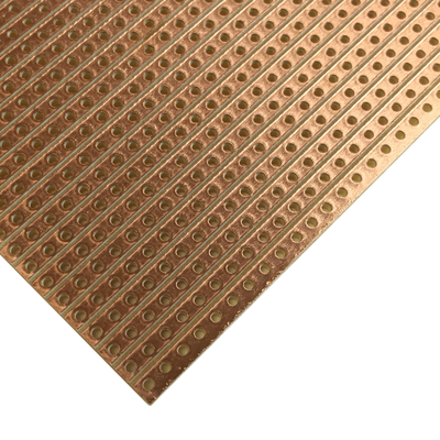

Hallo, ich bin noch ganz neu im Elektronik-Bereich. Ich habe eine
Lötplatine wie diese im Anhang.
Wie lötet man auf dieser korrekt? Ich stelle fest, dass die
Metallschicht logischerweise leitet. Wenn ich also ein Bauteil aufsetze
und anlöte wird automatisch die "ganze Reihe betroffen".

Gast #5072929
3er Spiralbohrer, hinten mit etwas Gewebeband als Griff umwickelt, passt
gut (oder waren es 3.2mm? ausprobieren) gerade bei den preiswerten FR2
Platinen geht das ne Weile gut. Immer schön Flussmittel verwenden...
StromTuner
Gast #5073021
Vor langer Zeit habe ich auch mit Streifenraster gearbeitet. damals habe
ich die Streifen mit einem in der Breite passenden Stemmeisen
unterbrochen. Das geht am schnellsten und es geht sich locker  eine
Unterbrechung zwischen zwei Löchern aus. Ein gutes Stemmeisen für Holz
ist hart genug, um Kupfer in dieser minimalen Dicke zu bearbeiten. Wer
will, kann beim Nachschärfen einen etwas stumpferen Keilwinkel wählen,
als er für Holz üblich ist.

Gast #5073333
Manfred schrieb:
> Das kann man frei aus der Hand heraus mit
> einem Spiralbohrer machen
Sehr gut funktioniert ein Holzbohrer in Streifenbreite - eine halbe
Umdrehung, fertig.
