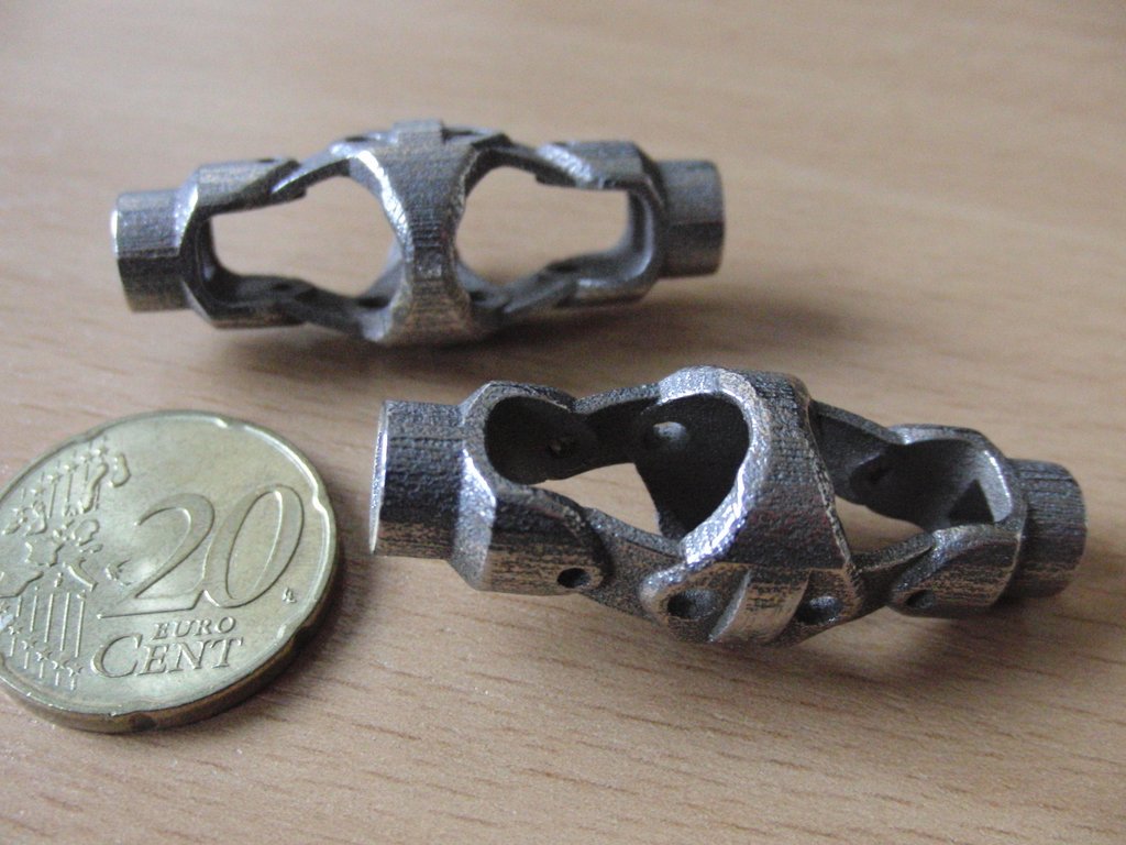

Bei shapeways habe ich schon einige Modellbau-Teile in "stainless steel"
machen lassen.
Die oben abgebildeten, über dünne Stege zusammengehaltenen Teile eines
kleinen Kardangelenks haben eine minimale Wandstärke von 1mm, der
Außendurchmesser an der dicksten Stelle ist 15,3mm.
Das ist ungefähr das filigranste, was man in diesem Material machen
kann.
Dafür ist es günstig: Waren keine 15€.
Was Du anstrebst, beinhaltet ja Wandstärken von runter bis 0,3mm
(typische Blechteile einer USB-Buchse) und Details weit unter 1mm.
Das wird nicht gehen.

Übrigens Maßhaltigkeit: Die shapeways stainless steel haben je nach
Richtung 1-3% Untermaß. Dem entgegne ich, indem ich die Teile von
vornherein um 1,8% vergrößere, auf die wichtigen Funktionsflächen 0,3mm
aufdopple und diese Flächen spanend nachbearbeite.
