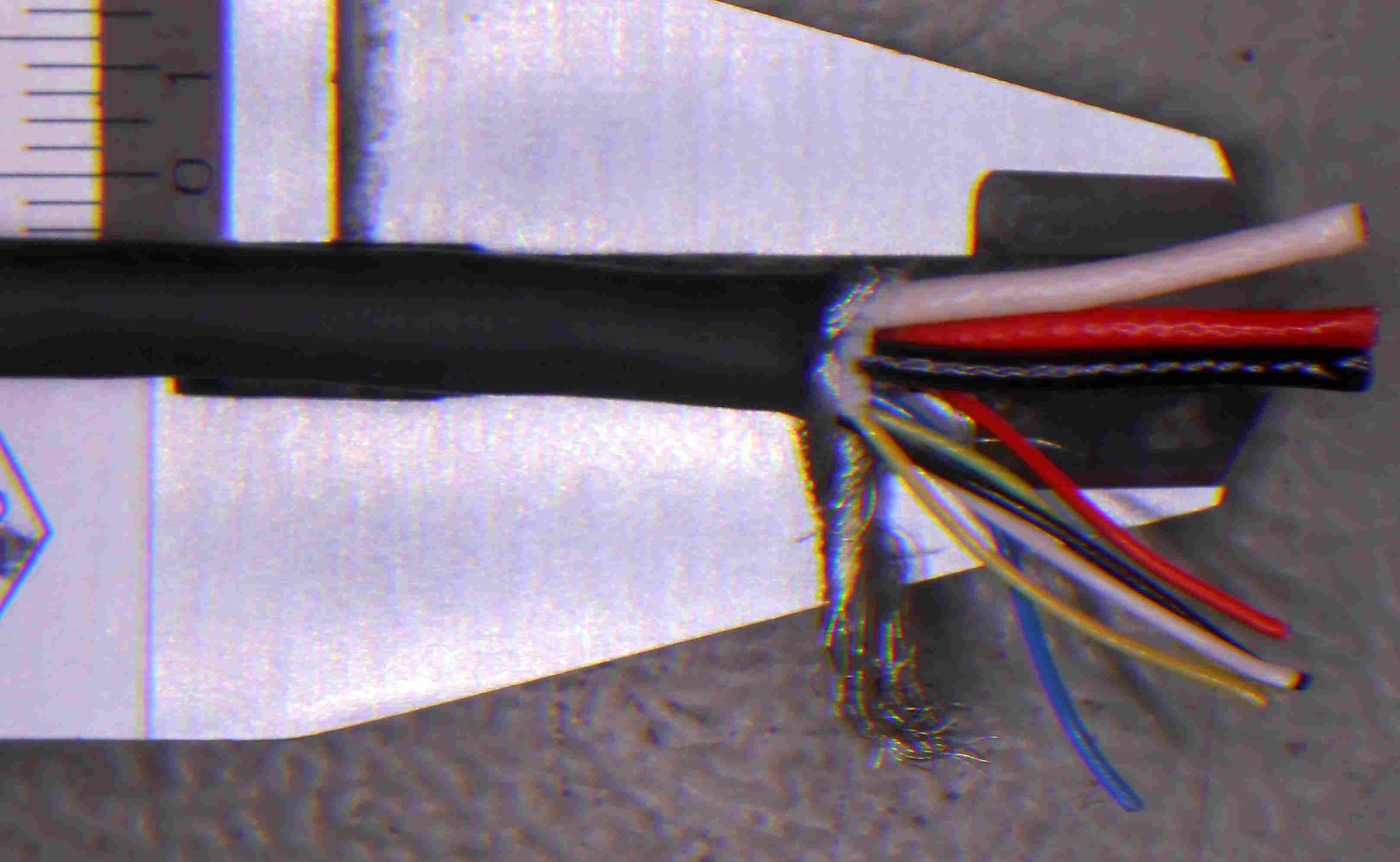

ich such ein Kabel, das - ähnlich wie zB.
http://shop.sommercable.com/Kabel/Meterware-Hybrid-Kombi/Video-Powerkabel-SC-Observer-1-HD-600-2101.html
mit 3adriger Begleitleitung, der hf-Teil aber in 50 Ohm Koax ausgeführt
ist. Das ganze sollte auch recht flexibel sein.
In einer Diskussion mit Sommerkabel haben die vor 2 Jahren gemeint, da
kommt was mit 50 Ohm aber bisher ist da nix.
Die 0,75mm² sind nicht nötig, mir reichen 3 x 0,35mm² oder ähnlich, es
dürfen auch 4x oder 5x 0,25mm² sein.
Das ganze wird für einen ... ich nenn es einmal der Einfachheit halber
... aktiven Tastkopf benötigt. Vom Kabel werden etliche m benötig und
somit ist Selbstbau nicht im Fokus.
Den Tastkopf mit 75 Ohm zu bauen und am Rezipient auf 50 Ohm anzupassen
wäre technisch möglich, ist jedoch nicht gewünscht - bzw wird nur dann
weiter angedacht wenn kein 50 Ohm-Kabel auftreibbar ist.
Meine Frage ans Forum: Kennt wer einen Hersteller, der sowas anbietet -
und nennt den hier?
Danke

Hier der Nachtrag dazu: es müssen analoge Signale bis ca. 600MHz
übertragen werden. Ein RG174 ist also wg. Dämpfung nicht so ideal.
Versuche, das ganze symetrisch mit Cat5 oder Cat6 zu machen und am Ende
mit einem Diffamp das ganze wieder asymetrisch zu machen (und damit dann
mit 0815-Kabelm arbeiten zu können) waren nicht sonderlich erfolgreich.
Also: Ich suche kein Videokabel mit nominal 75 Ohm sondern ein
Koaxkabel, das mit 50 Ohm spezifiziert ist. Videokabel mit
Begleitleitungen gibts wie Sand am Meer, siehe dazu auch meinen Link im
TO.
@ Jakob: sagte ich nicht das Selbstbau nicht im Fokus steht? Die Kabel
müssen in einer Hülle drinnensein, wenn da nur alle 5cm ein Ringerl ist
dann verfängt sich das an irgendwelchen Ecken, denn das Ding wird
bewegt. Und auch nur 10m solch eines Kabelverbunds in einen
Schrumpfschlauch zu bringen - so böse könnte ich nicht sein um Dir das
antun zu wollen. Abgesehen davon ist dann die benötigte Beweglichkeit
nicht gegeben.
@ Mikki Merten: Danke, deren Medienkabelabteilung ist auch gut mit
75Ohm, aber nicht mit 50 Ohm Kabeln bestückt.
Michael

Das Ziel meiner Fragerei ist, dass das Kabel handlicher werden soll, die
bildlich gesprochene Klebebandorgie wie beim Prototyp und den ersten 7
Geräten möchte ich mir in Zukunft sparen.
Michael
