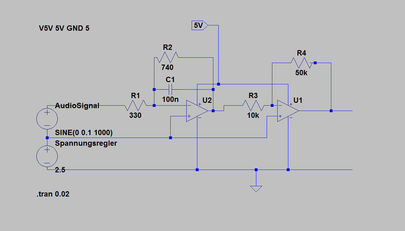

ich möchte ein Audiosignal (test mit ca 1kHz) mit Hilfe eines
invertierenden Verstärkers verstärken.
Dazu benutze ich den LM358NG. Auf der einen Seite sitzt ein aktiver
Tiefpass mit den Widerstandswerten R1 = 330Ohm, R2 = 740Ohm, C = 100nF.
Auf der anderen Seite befindet sich der invertierende Verstärker mit R1
= 10kOhm, R2 = 50kOhm.
Die Betriebsspannung des OPV kommt aus einem 5V Regler: L78M05CV ->
500mA Ausgang.
Das Audiosignal schwingt um 2,5 Volt mit einer Amplitude von ca 140mV.
Der Tiefpass scheint korrekt zu funktionieren, der Invertierende
Verstärker verstärkt jedoch nicht um Faktor 5 sondern schwächt die
Amplitude sogar leicht ab.
Die Beschaltung sollte korrekt sein und wurde mehrfach überprüft.
Ist die Größenordnung der Widerstände eventuell falsch gewählt?

Schwingt die Schaltung nur in der Simulation, oder in der realen
Schaltung? Wenn in der realen, dann fehlen eindeutig die Abblock-Cs an
den Betriebspannungsanschlüssen, und nach Möglichkeit auch an der
virtuellen Masse.

karadur schrieb:
> Wo kommt das Signal her ? Innenwiderstand ?
Das Signal kommt aus dem Audio Aux Ausgang meines Laptops.
Habe nochmal ein bisschen rumgebastelt und das Problem scheint wo anders
zu liegen. Die 2,5V Gleichspannung ist nicht stabil.
Sobald ich die Masse des Klinken Kabels anlege brechen die 2,5 Volt
sofort zusammen.
Woran kann das liegen?
Das Problem tritt sowohl bei der Spannungserzeugung durch einen
Spannungsfolger mit vorgeschaltetem Spannungsteiler auf, wie auch bei
einem 2,5 Volt Spannungsregler.
Danke für eure Hilfe!
>sofort zusammen.
Man macht grundsätzlich einen C vor einen Verstärker in die
Signalleitung ...
Wo kommen die 2,5V überhaupt her. Das sieht man nämlich nicht in deinem
Schaltplan.
