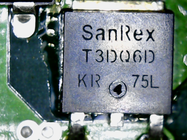

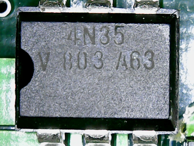

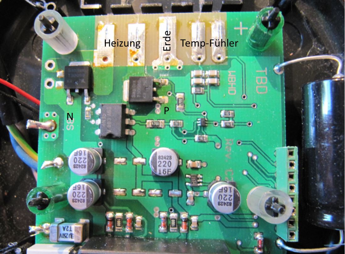

Ich habe einen defekten Temperaturregler IQ Carbon:
http://www.carbon-heater.com/files/bedienungsanleitung_wbhd_c__100123_.pdf
Die Heizung schaltet bei Untertemperatur ein, aber nie wieder aus. (habe
ganz schön schwitzen müssen, bis ich das gemerkt hab :-))
Ich werde aus der Schaltung nicht ganz schlau. N- und P- Leiter werden
über je einen Triac geschaltet.

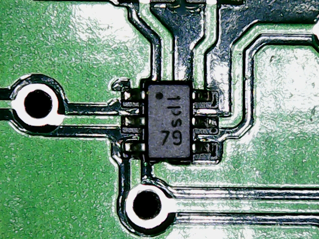

Der eine Triac wird über einen Optokoppler geschaltet, der andere über
einen 6-Füssler, den ich nicht identifizieren kann...
Die Triacs scheinen i.O. zu sein.
Die Anzeige im Display ist völlig normal, keine Fehlermeldung.
Hat jemand eine Idee, wo ich anfangen soll, nach dem Fehler zu suchen?
Dort könntest du messen ob das Signal noch abschaltet. Viellicht nur die
Triacs. Aber beide? schon merkwürdig. Eigentlich genauso merkwürdig wie
zwei Triacs für N und L zu verwenden.

Auf Svens Beitrag hin aber hast Du auch nicht mehr geantwortet - ich
vermute mal, es scheitert halt noch an irgendwas. Somit kann ich nur
empfehlen, weitere/mehrere Bilder jeder Seite zu liefern.
Aber: Welche, auf denen wirklich alles im Detail, und auch weitere, auf
denen "ein Zusammenhang" erkennbar ist. Also halt alles an optischer
Information, was auf 1 und 2 nicht zu sehen und erkennen ist.
Wenn die Leute hier praktisch "die PCB vor sich sehen, wie sie möchten",
und Du den Anweisungen folgst, wird die Sache definitiv klarer werden.
