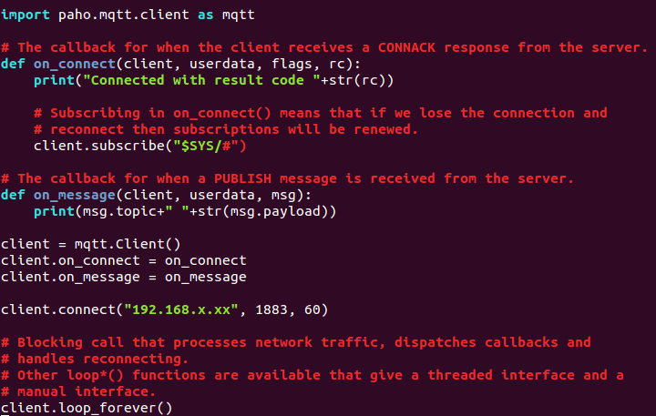

ich möchte GPS-Daten (Länge, Breite und Höhe) anhand eines
Python-Skripts "subscribe" und auf der der Konsole anzeigen aber ich
komme immer nicht voran.
Ich habe Mosquitto als MQTT Broker auf meinem Raspberry Pi installiert
und die GPS-Daten werden von einem ESP8266 publiziert "publish".Ich kann
die Daten als Mosquitto Client auf dem Pi (weil hier Mosquitto Client
auch installiert ist)Daten per Kommando bekommen ("subscribe").
Jetzt möchte die Daten nicht mehr per Kommando "subscriben" sondern habe
ich ein Skript in Python geschrieben, um das zu machen, was ich die
Daten weiter in Python verarbeiten möchte, was aber bis her nicht
funktioniert.
Anbei findet ihr den "Subscribe"-Skript und den Fehler (als Screenshot)
wenn ich den Skript ausführe.
Vielen Dank im Voraus.

client.connect_async("localhost", 1883, 60)
client.loop_start()
Was willst du mit einem blocking call erreichen? Das macht doch gar
keinen Sinn. Du solltest die komplette Doku durchlesen, nicht nur
versuchen irgendwelche Beispiele nachzuahmen.

Aha, und was hat das blocking/nonblocking mit dem Problem zu tun?
Aber das "localhost" duerfte die Loesung sein. ;)

dke für deine Antwort. Habe den Code so geändert wie du oben geschrieben
hast aber ich sehe immer Nichts auf dem Bildschirm. Ich erwarte, das
meine GPS-Daten auf der Konsole angezeigt werden.

Habe das Problem gelöst, indem ich einfach die neue Mosquitto Version
(1.4.14) auf dem Raspberry Pi installiert habe. Vorher lief noch die
alte (0.15).
