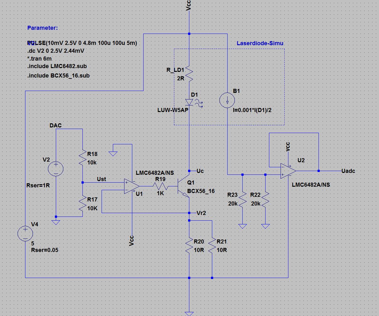

Habe einen Lasertreiber mitentwickelt der Betreuer meinte da ich das
Signal vom DAC kommen das ist die Quelle V2 puffern muss über einen OPV
nur ist mir noch nicht ganz klar warum ich das machen muss ?
Danke schonmal.
Die Schaltung belastet den Ausgang des DAC. Dadurch wird dessen
Ausgangssignal verzerrt/bedämpft. Wie sehr es verzerrt wird, hängt vom
jeweiligen DAC ab. Möglicherweise enthält er ja schon einen Puffer.
Dein DAC wird wohl kaum 1 Ohm Innenwiderstand haben wie in der Schaltung
angegeben. Und einen Pufferverstärker hast du doch schon (U1). Du
solltest nur die Widerstände R18 und R17 noch einmal kritisch
überdenken. Ich würde es hochohmiger machen.
OP
Also Puffer ich weil der Ausgang belastet wird.
Habe eine 8 Kanal 12 Bit Dac aber er meinte das zusätzliches Puffern gut
ist. Bei dem zweiten OPV in der schaltung ist es dann das gleiche das
ist der Eingagn dann für meinen ADC dort puffer ich dann auch wegen der
belastung ?

> er meinte das zusätzliches Puffern gut ist
Viel hilft aber nicht immer viel. Jedes zusätliche Bauteil erhöht die
Ausfallrate, das Rauschen und sonstige Abweichungen vom Soll.
Deswegen würde ich zuerst genau prüfen, ob ein zusätzlicher Pussfer
wirklich notwendif ist, oder ob Georgs Vorschlag auch geht. Denn wenn er
geht, dann wäre dasso besser.
> Ich habe die Widerstände mit 20 Ohm jeweils simuliert
Hat denn dein DAC 20 Ohm Ausgangswiderstand?

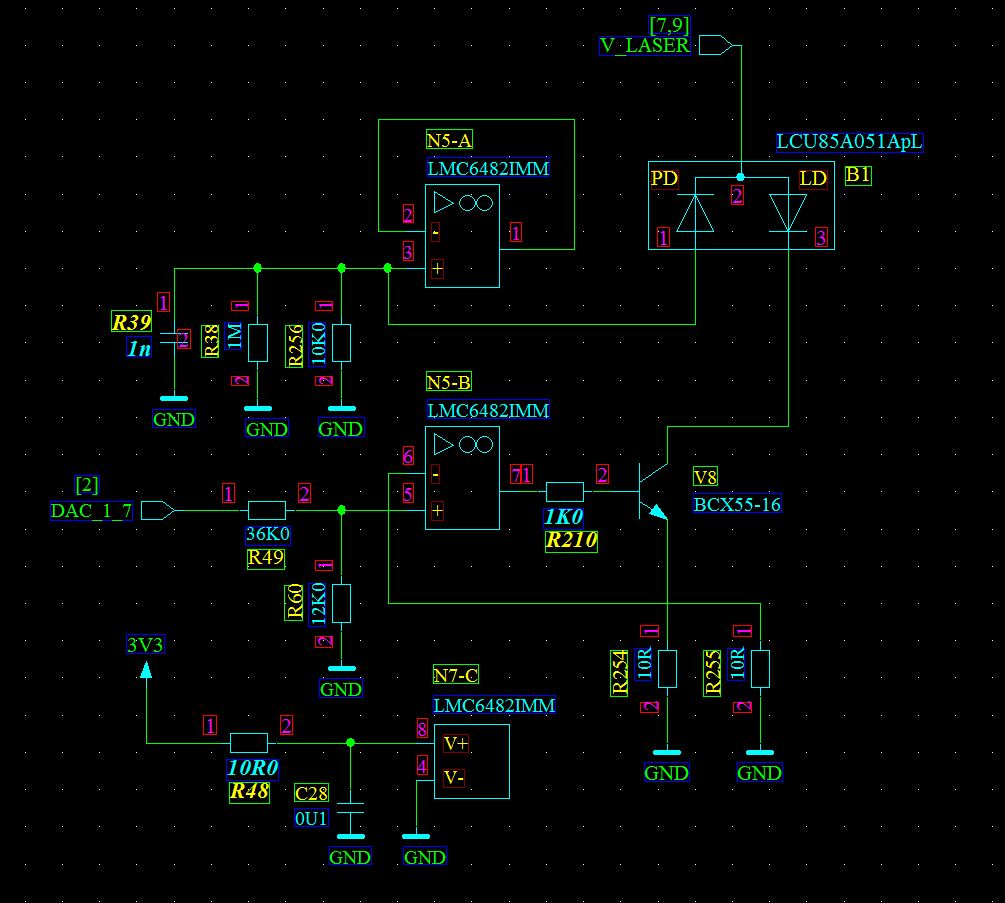

OP
Sind sie geworden, in meiner Endversion habe ich das Signal mit dem
Spannungsteiler 36k zu 12K noch geändert
> belastung ?
Ja, die hohen Eingangswiderstände der OPVs sorgen für minimalen
Stromfluss, wodurch du deinen ADC und DAC nicht belastest.
OP
Ja der Puffer U1 den habe ich rein gemacht, nur wäre es hilfreich für
mich warum das so ist. auf den Zweig hat mich mein Betreuer gebracht
aber ich weis nicht geanu warum ich in der Stelle puffern soll
@ Andreas Varnay (keki9387)
Und dabei die Frequenzgangkompensation von U1 vergessen. Das KANN
funktionieren, muss aber nicht.
https://www.mikrocontroller.net/articles/Konstantstromquelle#Konstantstromquelle_mit_Operationsverst.C3.A4rker_und_Transistor
Wahrscheinlich weil dein DAC nur einen eher schwachen Ausgang hat,
welcher Q1 nicht direkt treiben kann. Außerdem arbeitet U1 als
Stromregler, was ein DAC allein nie kann. Denn U1 regelt seine
Ausgangsspannung so, daß die Eingangsspannungsdifferenz Null wird. Damit
wird der Spannungsabfall über R19 und der Basis-Emitter Strecke von Q1
eliminiert.
