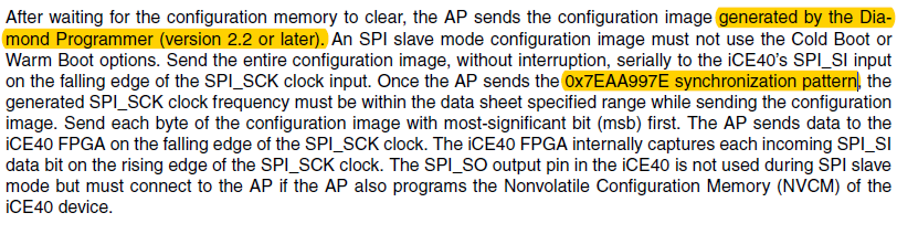

Hallo Zusammen,
ich möchte mittels eines Raspberry Pi den Laticce ICE 40 HX1K, welcher
auf dem Evaluationsboard LatticeICEblink40 verbaut ist, konfigurieren.
Aus dem Programing and Configurationsguide weis ich welche Signale ich
benötige und in welcher Reihenfolge die Signale anliegen müssen um ein
Programm einzuladen.
Der Rahmen für die Umsetztung auf dem Raspberry ist auch schon
vorbereitet. Nun stellt sich mir jedoch die Frage:
Welchen Teil der binary Datei muss per SPI an den FPGA gesendet werden?
Oder muss tatsächlich die gesamte binary Datei mit "Header" in dem u.a.
der Name der Firma Lattice und ein Datum stehen gesendet werden, wie es
das angehängt bild vermittelt?
Falls jemand so etwas schon einmal umgesetzt hat wäre ich über eine
kleine Hilfestellung sehr Dankbar.
Okay, so habe ich das auch verstanden, jedcoh wollte ich mich
versichern.
Die nächste Frage wäre ob mit dem configuration image von dem im
Datenblatt geredet wird das binary file, welches beim synthetisieren in
Lattices ICEqube entsteht gemeint ist. Denn, wie im Bild zu sehen ist,
wird im Datenblatt auf den Diamond Programmer verwieden, mit dem ich
noch nicht so viel gearbeitet habe und sich mir nicht erschliest auf
welche Weise ich diesen dazu verwenden müsste.

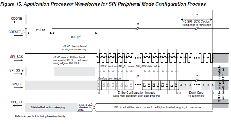

Hat sich erledig. Falls jemand das selbe Problem/ die selbe Frage hat:
Es kann das binaryfile das von Lattice ICEcube2 erstellt wurde genommen
werden. Dabei ist es nicht von bedeutung ob dieses einen Header besitzt
oder nicht. Dieses kann dann so wie es ist im SPI-Mode 3 vom
Mikrocontroller oder Raspi Bsyte für Byte in den FPGA geladen werden,
wie es auch auf dem Diagramm zu sehen ist
