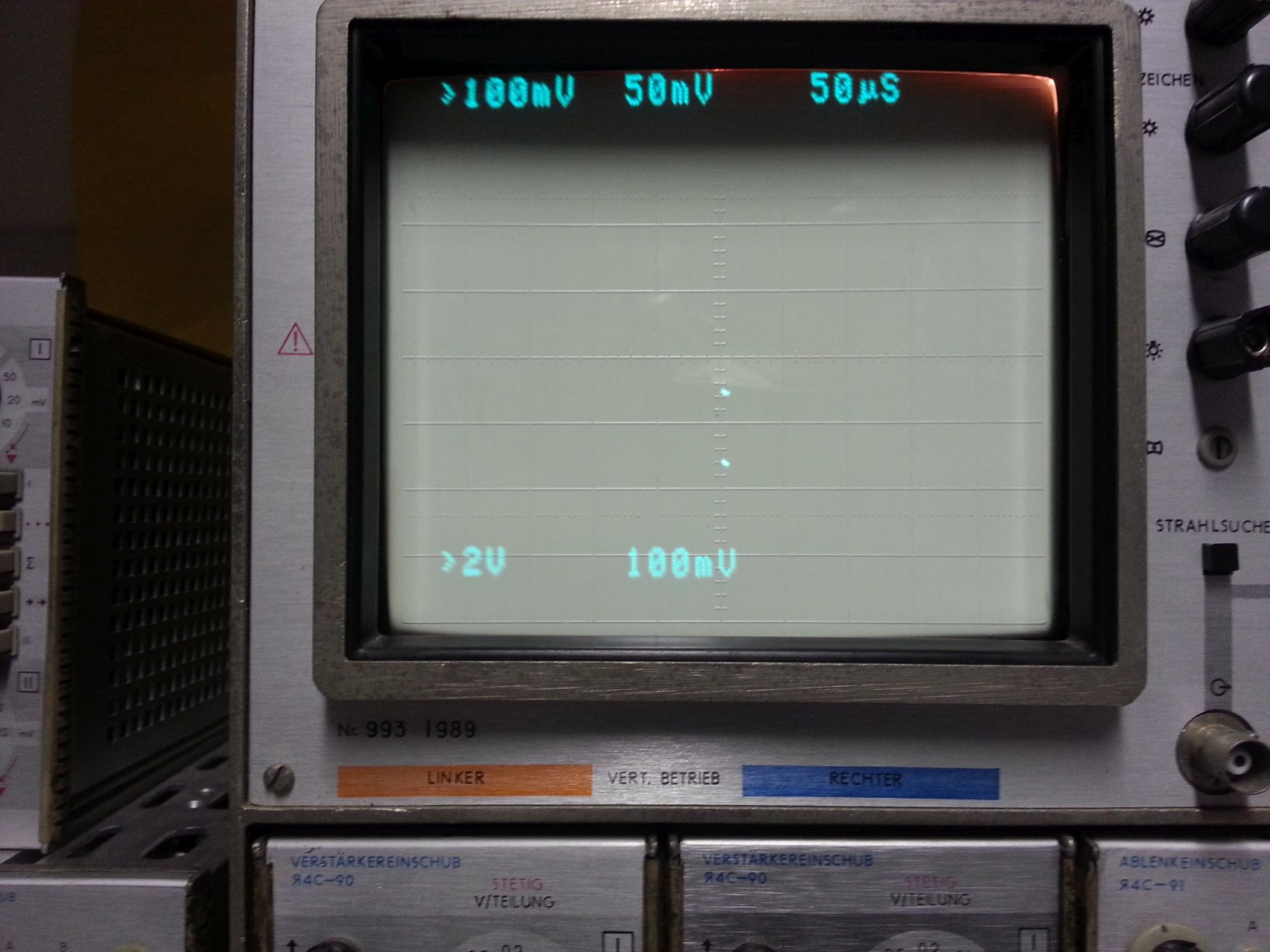

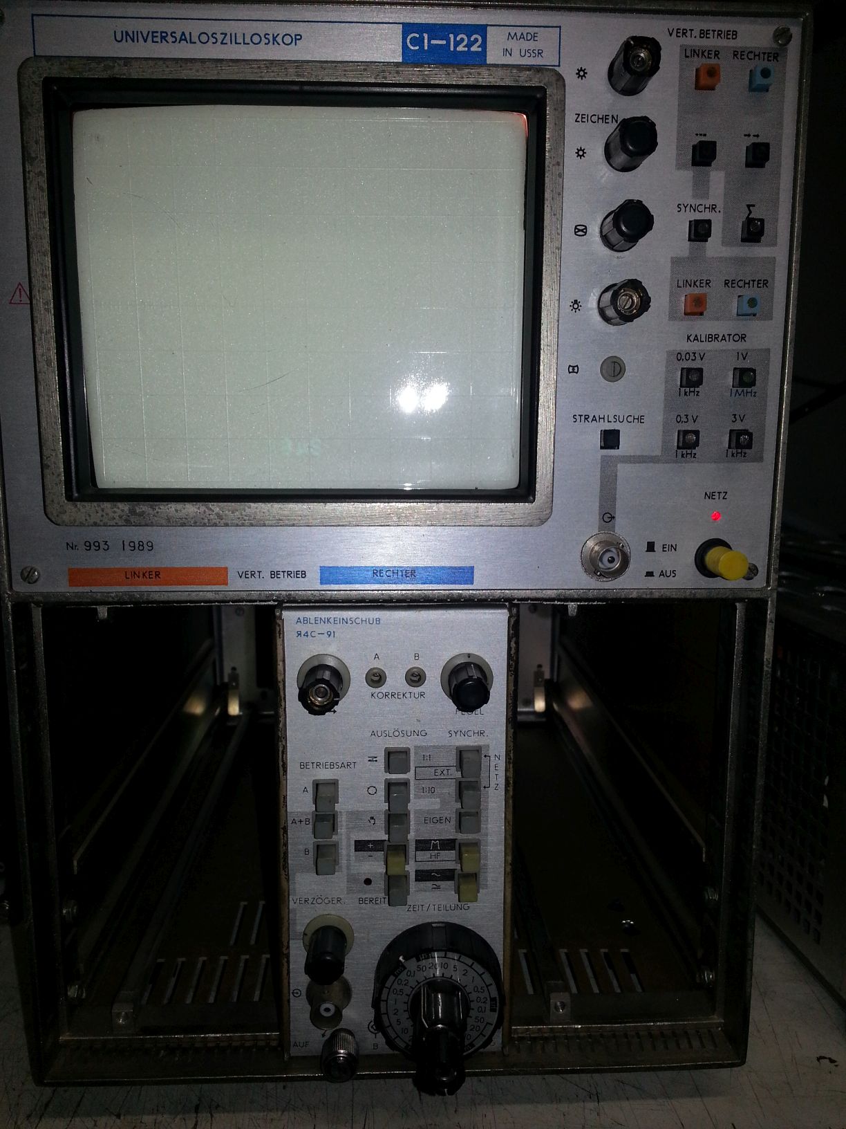

ich habe hier ein Oszilloskop C1-122, dass ich auf
grundsätzliche Funktion testen möchte.
Beim Einschalten entsteht nach kurzer Zeit die dargestellte
Anzeige auf dem Schirm.
Eigentlich müsste doch der Strahl einen waagerechten Strich
erzeugen.
Kann mir bitte jemand erklären, welche Einstellungen ich vornehmen
muss um das Gerät zu testen.
Danke
Gerd

Falls es nicht defekt ist, wuerde ich nach dem Schalter fuer die externe
x-Ablenkung suchen. Mach' mal ein scharfes Bild vom rechten Einschub.
> erzeugen.
Sieht aus, als wäre das Gerät im X-Y-Betrieb.
Löse mal den Schalter im rechten Einschub , mittlere Reihe, 2. von oben.

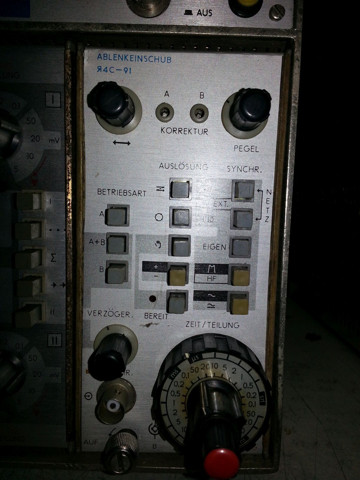

Rechte Reihe, dritter Schalter von oben gedrückt sollte interne
Triggerung auswählen.  Die Schalter darüber sind für externe
Triggerung mit oder ohne Abschwächer; beide zusammen stellen
Triggerung auf Netzfrequenz ein.  Das kann man natürlich auch mal
probieren.

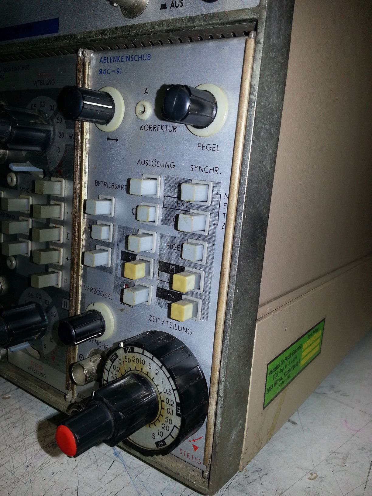

von Gerd S. (alea)
anbei zwei neue Bilder vom Ablenkeinschub.
Habe den Schalter für interne Triggerung gedrückt.
Wenn ich den zweiten Schalter in der mittleren Reihe
auslöse verschwinden die beiden Punkte.
Klingt dann fast so, als wäre der Zeitbasisgenerator kaputt.

von Gerd S. (alea)
habe am Pegelregler gedreht, beide Punkte sind da.
jeweils bei Einstellung Netz oder Eigen.
Bei Strahlsuche sind die zwei Punkte vorhanden und
die Schriften sind zusammengerückt
von Holm T. (Gast)
Du solltest keine Punkte haben, sondern Linien. Wenn das nicht
abgelenkte Punkte sind, läuft die X-Ablenkung nicht..also entweder
verkehrt eingestellt, oder aber der Einschub oder einer der 04KN009 auf
der Backplane ist defekt.

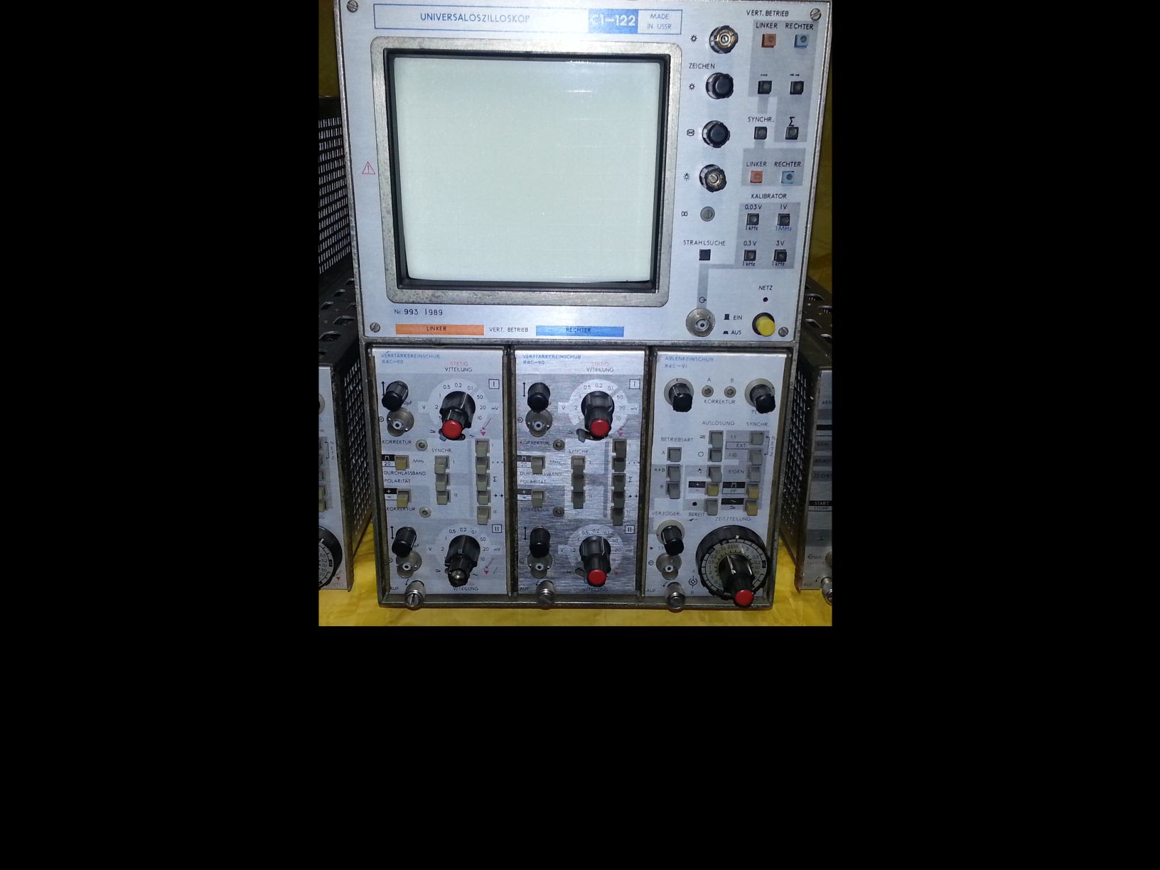

von Gerd S. (alea)
@ Holm,
habe den Zeitbasiseinschub in der Mitte,
aber keine senkrechten Striche
von Holm T. (Gast)
Drück mal die 2. taste von oben in der Mittelreihe, die mit dem Kreis.
das sollte getriggerte Ablenkung mit automatischen Freilauf sein.
Um möglichst alle Fehler in den Triggerschaltungen auszuschließen bat
ich Dich den Einschub auf Netz einzustellen, also beide Tasten zu
drücken.
Erst wenn Du ne abgelenkte Linie hast kannst Du mit dem Zeuch weiter
spielen.
Gruß,
Holm

von Gerd S. (alea)
@ Holm
Habe beide Tasten "Netz" und die mit dem Kreis und AB gedrückt.
es werden nur oben und unten auf dem Schirm die Zeiteinstellungen
angezeigt.
Müssen die Taster neben dem Schirm auch in eine bestimmte Stellung
gebracht werden?

von Gerd S. (alea)
@ Holm,
danke für deine Bemühungen, ich würde mich freuen da weiter zu kommen.
Habe das Gerät vor Jahren gekauft und aus Zeitmangel ins Regal gestellt
und erst jetzt wo Zeit ist (Rentner) hervorgekramt.
Der Verkäufer hat es als funktionierend beschrieben und vom optischen
Zustand her als „da musst du noch was dran machen“ beschrieben.
Ich hab das auf optische Dinge wie Oxyd und fehlende Deckel in den
Knöpfen
bezogen.
Alle Einschübe sind doppelt vorhanden und ein Eichgerät.
