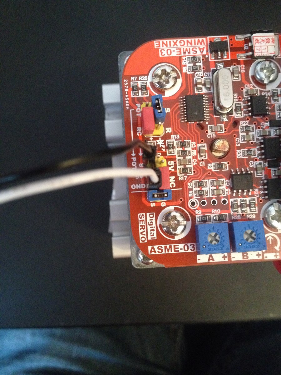

Ich möchte einen Servo per Microcontroller ansteuern, der mc hat jedoch
nur 3,3 V an den pins währen an den Servopins 5V anliegen. Da der Strom
für den Servo nicht über den microcontroller bereitgestellt werden
müssen nur zwei Kabel verlegt werden für gnd und die Steuerspannung. Wie
trenne ich das am einfachsten ab, so dass der microcontroller keinen
Schaden nimmt.

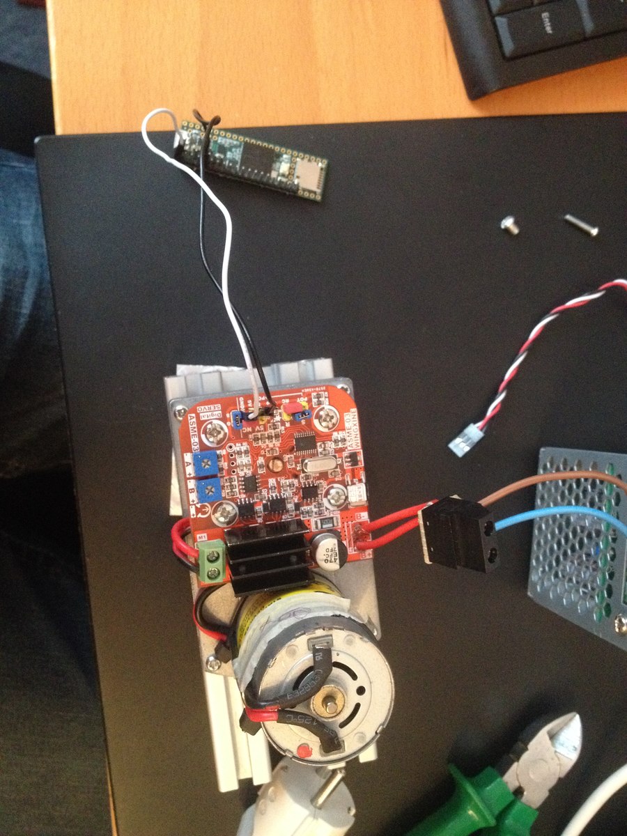

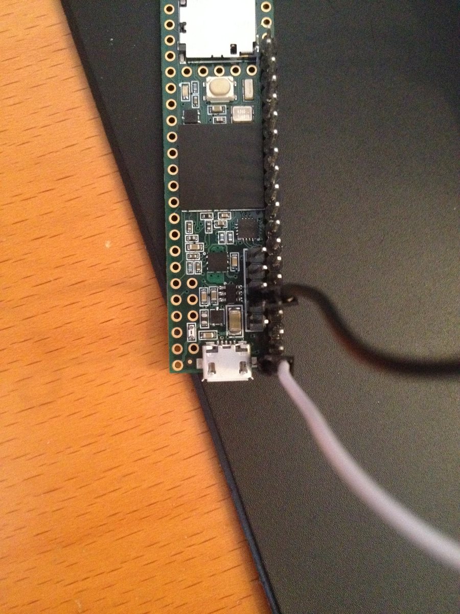

Gast #5075117
Scheinbar ist die schon zu hoch, jedenfalls hat es mir ohne eine
Trennung meinen Teensy weggebrutzelt und da ich Held dann dachte mit nem
Arduino R3 wäre es besser den dann auch noch.
Grund hierfür ist mir allerdings wirklich schleierhaft. Hatte nur den
Servo angeschlossen und zwar völlig richtig (sind ja auch nur 2 Kabel)
und dann halt sowohl Servo als auch Arduino/teensy eine eigenständige
Stromquelle
Gast #5075133
Ihr meint also, dass es wenn das Eingänge sind nicht das Problem ist?
(ohne Arduino angeschlossen messe ich 5,8V zwischen den beiden Pins und
mit Arduino angeschlossen 1,8V solange dieser aus ist).
Außerdem kam jemand mit der Idee, dass das Problem auch der
Potenzialunterschied zwischen den beiden Spannungsquelle, also
Schaltnetzteil und PC Netzteil sein könnte, wobei ich den Punkt nicht
ganz verstanden habe
Gast #5075210
Den Potentialunterschied zwischen PC Netzteil und Schaltnetzteil
solltest du definitiv auf 0 setzen. Wenn du die Massen nicht verbunden
hast, können sich da schnell mal 100V Potentialunterschied aufbauen, den
kein µC mag - auch nicht an seinem Ausgang.
#5075213
Hi
Mit den 5V-USB vom PC zu experimentieren kann auch 'nach Hinten' los
gehen - welche Innereien des Mainboard sich um USB kümmern, müsste ich
nachlesen - wenn Du aber auf dieser 5V-Schiene irgend welchen Unsinn
anstellst, kann dieses Teil im PC sterben.
Ob USB kurzschlußfest ist, ist mir nicht bekannt - dürfte der häufigste
Fehler werden - Überspannung kann USB aber definitiv nicht ab.
Ok, ich hatte Es auch etwas übertrieben und per USB-Oszi an einer
STeuerung rumgemessen (der Trenntrafo stand im Nebenraum und ich Depp
stecke die Steuerung an der nächst besten Steckdose an) - naja, der
Rechner blieb danach auch aus, das Oszi auch, die Steuerung macht immer
noch 'nur Vollgas'.
Einzig die Sicherung der Steckdose kam schadfrei davon.
Bei Dir kann vll. der µC beschädigt werden - wenige Euro später ist die
Sache vergessen - aber eine 'Sicherung' schadet hier auch nicht.
Wenn's den PC erwischt, kommen ein paar Stellen bei den Euros hinzu,
weiter beherbergt Der auch gerade das aktuelle Projekt - mit etwas Glück
knackt man den Jackpot und kann wieder bei Null anfangen.
MfG
