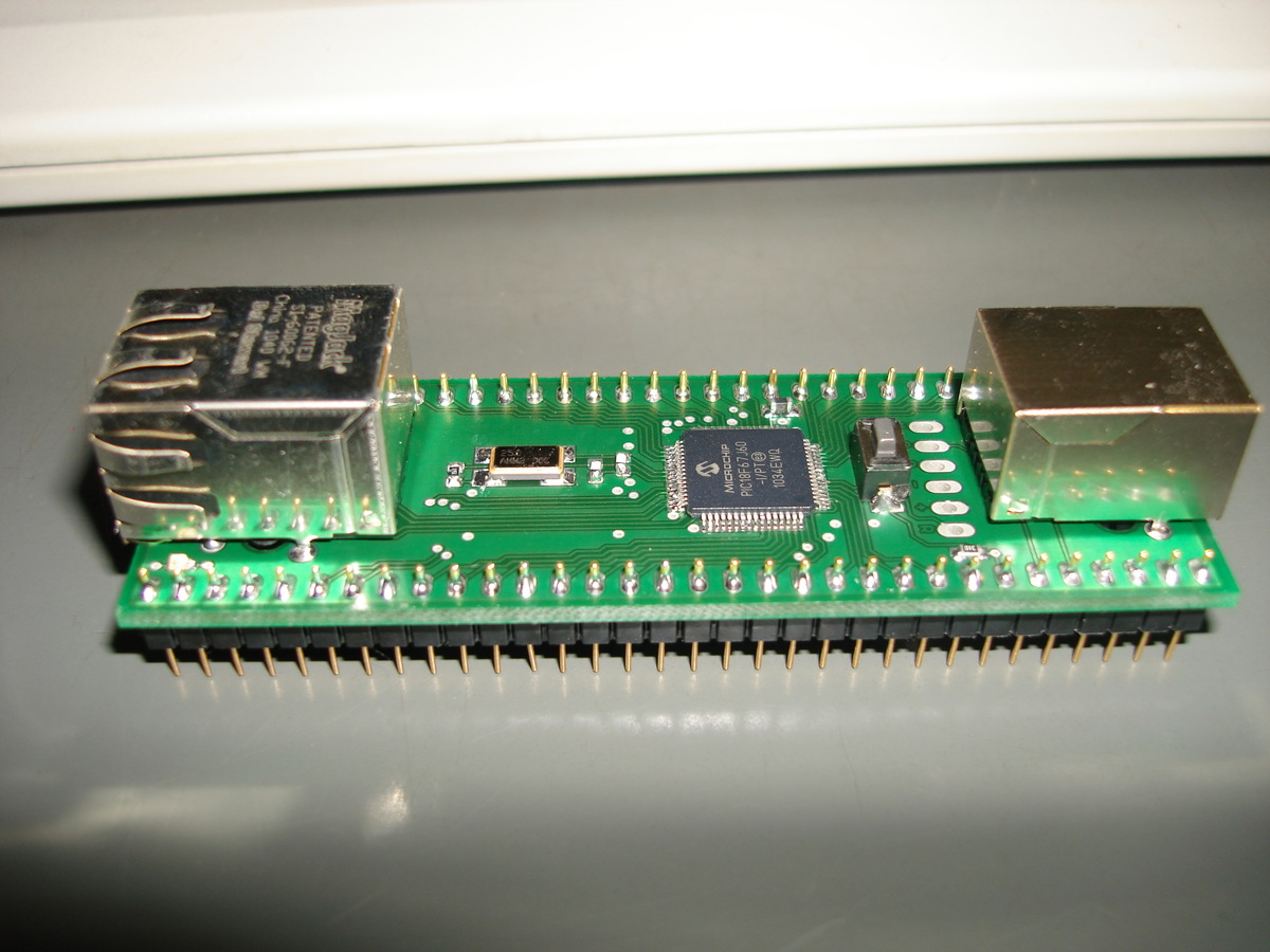

Die billigste und kleinste Möglichkeit, einen Ethernet-Knoten
aufzubauen, ist ein PIC18F67J60. Das ist ein 64-Pinner, der alles
enthält: Ethernet MAC, Ethernet PHY, Prozessor, Flash, RAM, die übliche
Peripherie. Du musst nur noch 3.3V anlegen, einen 25 MHz-Quarz
anschließen (der ist für Prozessor UND Ethernet), dazu noch etwas
Kleinkram, und das wars. Also eine wirkliche Single-Chip-Lösung. Den
TCP-IP-Stack gibts bei Microchip, dazu MPLABX und XC8, und die Sache
läuft.
Wenn Du mehr IOs brauchst, gibts den PIC18F97J60. 100 Pins statt 64,
mehr IOs, mehr UARTs/SPI/I2C, ansonsten alles gleich.
Der Ethernet-Teil ähnelt dem ENC28J60, aber da hier der SPI-Flaschenhals
fehlt, ist die erzielte Datentransferrate bei diesen PICs doppelt so
hoch wie bei einem externen Prozessor plus ENC28J60. Und es ist weniger
Schaltungsaufwand, weniger Bauteile, weniger Platz damit und weniger
Kosten.
fchk

von Piter K. (kurczaq)
> Peripherie.
Preislich interessant - gibts wohl aber nicht als Fertigplatine? Nicht
jeder will/kann solche QFP Teile löten... außerdem nur 8 bitter :/
von Frank K. (fchk)
Piter K. schrieb:
>> Peripherie.
Für einfache Steuer- und Messaufgaben ist das genau das richtige. Wenn
ich da einen PIC32 mit 200MHz hinsetzen würde, würde das Licht auch
nicht schneller angehen.
fchk

von Frank K. (fchk)
Michael W. schrieb:
> Klingt auf jeden Fall sehr überzeugt. Und überzeugend ;) Ist bestimmt
> eine Recherche wert :)
So kann das dann aussehen. Eagle-Files kann ich Dir geben.
fchk
Sieht schick aus :) links LAN rechts USB nehme ich an?
Eagle-Files wäre ich interessiert dran. Schreibe dir eine PN mit der

von Frank K. (fchk)
Michael W. schrieb:
> EMail Adresse.
USB hat das Ding nicht. Rechts ist ein RJ11 6P6C für den Microchip ICD3.
Du kannst aber auch eine Stiftleiste fürs PICKIT3 einlöten - die ist auf
dem Bild nicht bestückt, weil man nur eines von beiden braucht. Links
ist LAN, richtig erkannt.
Das ganze passt in einen normalen 64-pin DIL Sockel.
fchk
Wobei soft USB auch nicht saumäßig kompliziert ist. Schaffen die
Digisparks im Attiny85 in 2kb sich als Slaves auszugeben. Wäre in deinem
Fall zumindest einfach "nachzurüsten" bei Bedarf. Der AT85 Minicore ist
auf github.
von Frank K. (fchk)
> auf github.
Wenn ich LAN habe, brauche ich kein USB. Zumindest kein Device. Ein
Kommunikationsweg reicht mir.
fchk
