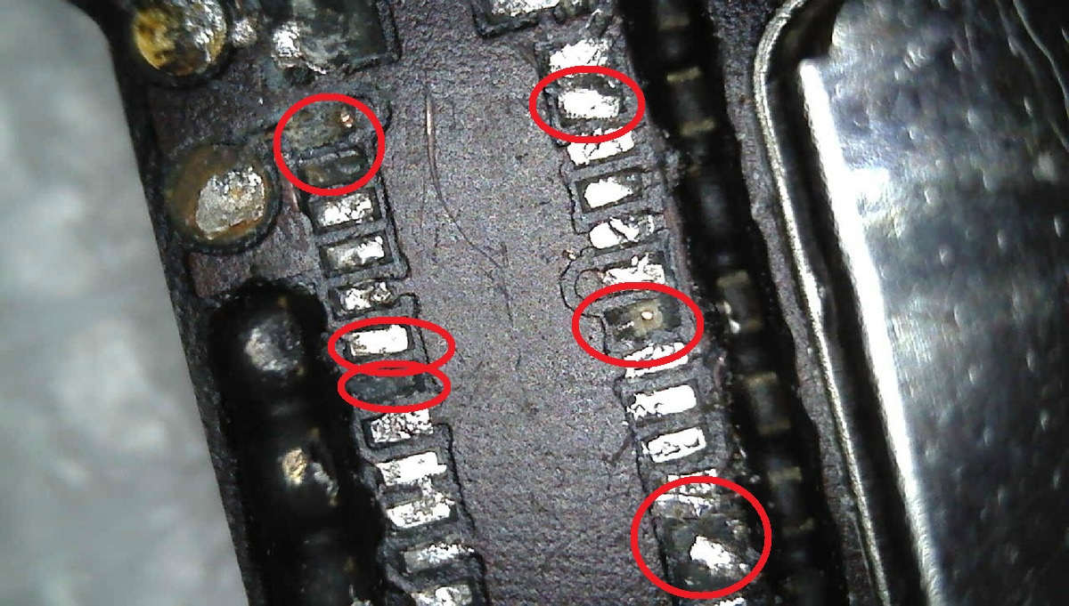

Hallo zusammen ich habe das Problem das ich beim ausbauen eines
connectors die auf der Platine liegenden Pins abgebrochen/gelöst habe,
sodass ich vor dem einsetzten eines neuen connectors zunächst die
lötpunkt wiederherstellen muss.  Habt ihr einen Tipp wie ich am besten
unter die Platinenbeschichtung komme ohne diese zu sehr zu beschädigen
um die lötpunkte neu zu setzen?  Danke für den Support

Wech is wech. Da kannst Du Nichts mehr "Wiederherstellen" ohne eine neue
Platine zu machen. Und da sich auch einige Pads zusätzlich "gelöst".
Alternative:
Pads nachverfolgen ob diese überhaupt angeschlossen sind (Gegenstück des
Connectors untersuchen, mit Messgerät durchklingeln - dürfte bei dieser
Größe des Steckverbinders "lustig" werden). Und dann mit
Kupüferlackdraht (0,1mm oder 0,15mm) Draht am wiedereingelöteten
Connector anlöten und am nächsten Anschlusspunkt/Pad/Via anlöten. Have
Fun :) Das geht mit den Größen mit denen Du hier arbeitest nur mit SEHR
viel Löterfahrung und gutem Mikroskopequipment.

So pauschal ist deine Aussage falsch!
Es gibt durchaus Möglichkeiten einzelne gerupfte Pads oder Leiterbahnen
auf einer PCB wieder herzustellen.
Beispielsweise mit den Produkten von Circuitrework.
Ob hier im Beispiel allerdings der Pitchabstand eine Reparatur möglich
macht?
Dazu wärs ganz interessant zu erfahren, welcher Pinpitch der
massagrierte Connector hat(te).
Wenn ich das Foto richtig interpretiere sind von den ganzen abgerupften
Pads nur zwei tatsächklich angeschlossen gewesen.
Der ganz oben links, sieht denn auch aus als wenn da eine Versorgung
oder Masse drauf lag?
Ggfs. könnte man dann anhand des Gegenstücks (Baugruppe) herausfinden,
ob das Potential nicht über einen oder mehrere andere Verbindungen
parallel geführt wird und auf der Gegenseite wieder verbunden sind.
Mit etwas Glück bleiben nur 1-2 Fädelkandidaten über, das wäre dann auch
mit der von Dir beschriebenen Methode durchaus praktikabel...

OP #5075930
Ja der Fehler tatsächlich aufgrund fehlender Erfahrung das Bauteil mit
dem Lötkolben zu lösen, aber gut nun ist es wie é ist und nun heißt es
das beste draus machen :)
Leiterbahnen freikratzen... Am besten mit einem scharfen
Messer/Skalpell?
#5076390
Ja genau, wenn da Platz ist zum Freikratzen einfach mit einem Skalpell
den Lack entfernen. Dann Flussmittel drauf, mit dem Lötkolben und ein
klein wenig Zinn die freigekratzte Bahn verzinnen, und mit Fädeldraht an
das Beinchen anbinden. Dabei die Bahn nicht so sehr kochen, dass sie
auch abreißt. ;)

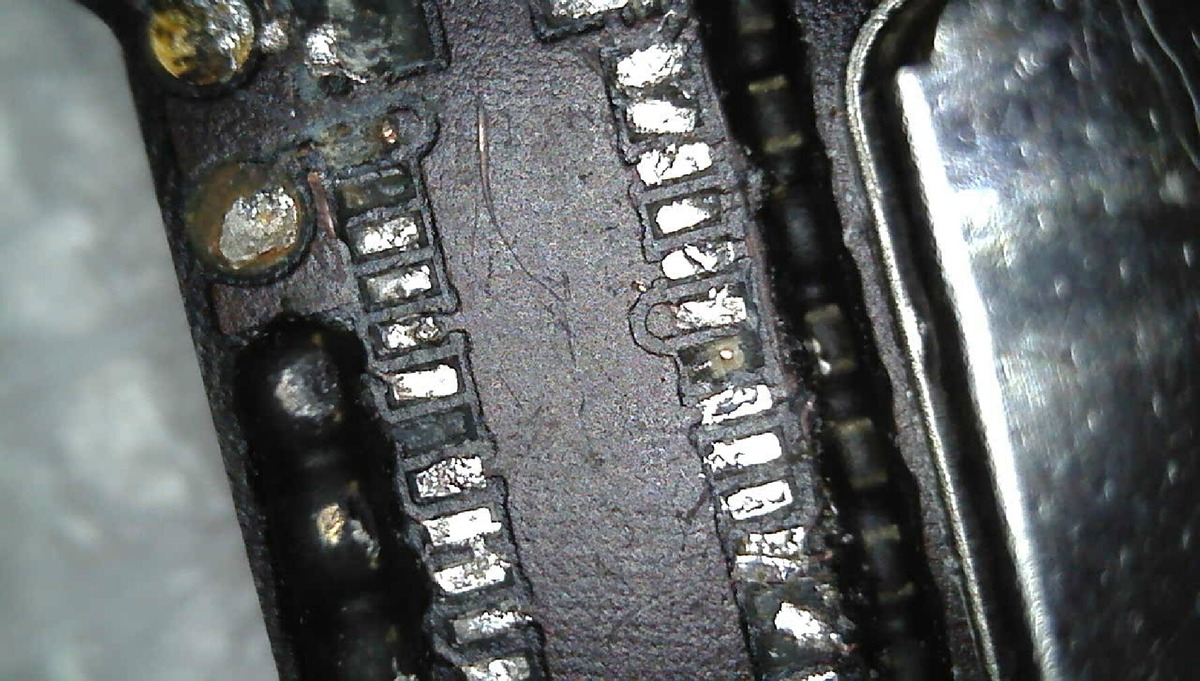

... wenn man die (sehr wahrscheinliche) Möglichkeit des Einsatzes von
HDI mit Microvias ausser Betracht lässt. Dann geht nämlich vom Pad
direkt gar keine Leiterbahn weg, sondern es wird mit einem winzigen
Sackloch durch das Prepreg hindurch die Lage darunter kontaktiert, und
dort ist dann die eigentliche Leiterbahn:
http://www.we-online.com/web/de/leiterplatten/produkte_/microvia_hdi_leiterplatten/Einleitung_HDI.php
http://www.haeusermann.at/de/leiterplatten/leiterplatten-technologien/hdi-und-microvia
https://de.wikipedia.org/wiki/HDI-Leiterplatte
Und genau so sieht das hier mit dem winzigen silbrigen Zinnpunkt
mitten im abgerissenen Pad aus.
Aleks D. schrieb:
> Habt ihr einen Tipp wie ich am besten unter die Platinenbeschichtung
> komme ohne diese zu sehr zu beschädigen um die lötpunkte neu zu setzen?
Keine Chance. Durch das Prepreg kommst du nicht durch, ohne noch mehr
Schaden anzurichten.
