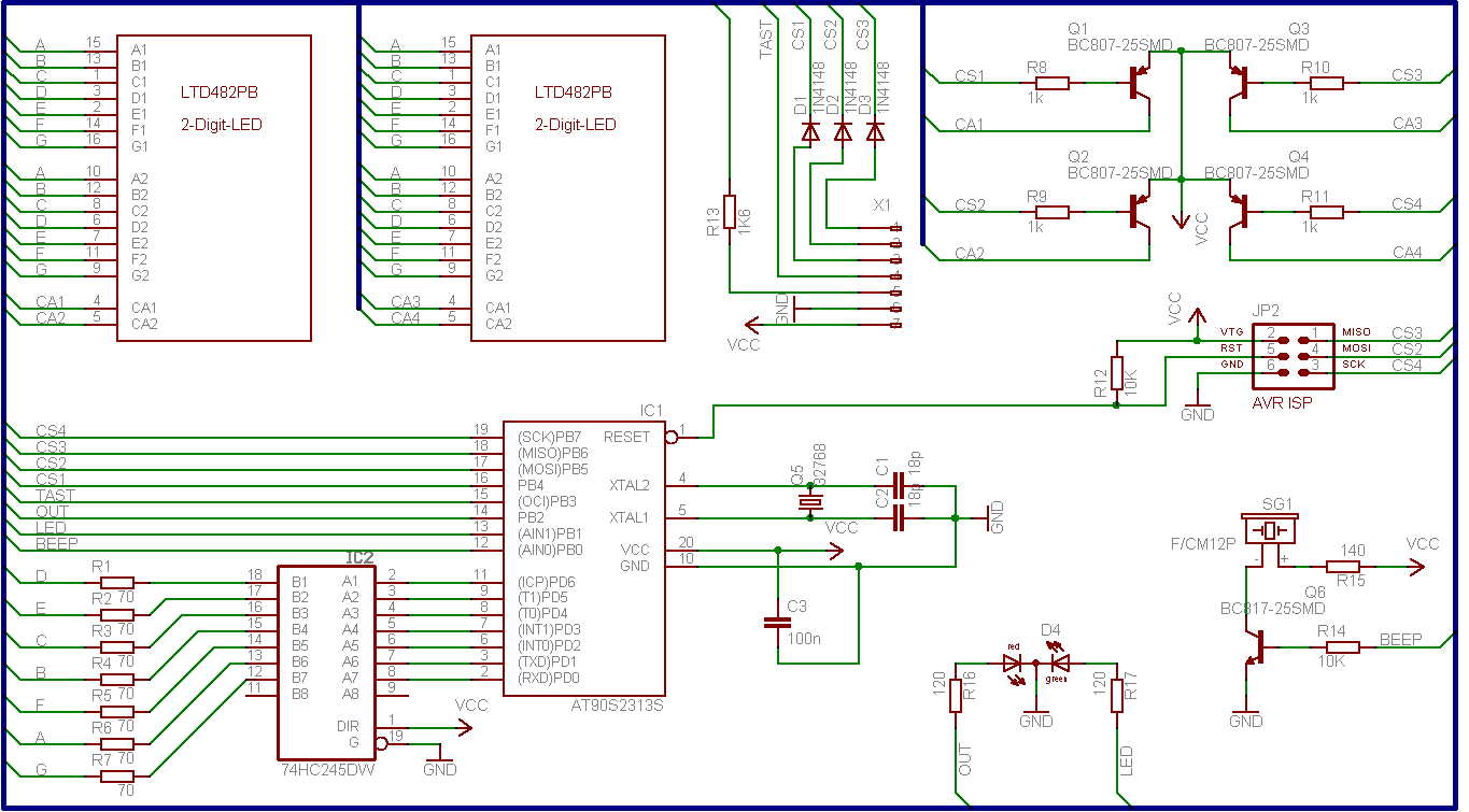

Ich hab da ein kleines Problem der 32768 Khz Quarz schwinkt nicht und
ich hab keine Ahnung warum nicht.
Könntet Ihr mir vielleicht weiter Helfen?

Hast du die Kondensatoren dran? Hast du die richtigen Fuses gesetzt?

Im Ernst: Du musst schon ein bischen mehr Information rausrücken.
zb. Wie sieht Deine Beschaltung jetzt aus? Wie hast du
festgestellt, daß er nicht schwingt?

Mein Oszilloskop zeigt kein Sinus oder irgent welche Impulse an.

Ich wuerde mal sagen, dass der 2313 keinen 32kHz Quarz an XTAL1/2
unterstuetzt. Im Datenblatt steht eine minimal Frequenz von 0,4MHz.

Variante fuer was ? Fuer deine Schaltung ? Klar. Ne externen 32kHz
clock, also ohne extra Kondensatorengedoens wenns denn unbedingt 32kHz
sein muessen. Wenn nicht, schneller schwingenden Quarz oder den
internen RC Oszillator verwenden (waehre die billigste Variante).
von The Daz (Gast)
Nicht vergessen : auf jeden Fall die CKSEL/CKOPT Fuses richtig setzen.

Eins noch : in deinem Plan benutzt du den AT90S2313. Entspricht das den
Tatsachen oder hast du vielleicht doch den ATTiny2313 ? Im Falle des
90S2313 eruebrigt sich die Fuse Geschichte.

ATTiny2313 benutzte ich hat aber meines erachten die gleichen Anschlüsse

Ok, Tiny2313 ist schonmal gut. Der ist zwar Pin- aber nicht 100%
Software-kompatibel. Er hat deutlich mehr features und erfordert unter
anderem das sorgfaeltige setzen der richtigen fuses.

Welchen Zweck soll die Schaltung erfuellen ? Musst du Zeiten
einigermassen genau messen koennen ? Dann brauchst du den externen
Quarz oder clock. Wenn nicht wuerde ich den internen RC Oszillator
verwenden.

Wenn die Belichtungszeiten nicht gerade im Mikrosekunden-Bereich liegen,
kannst du sicherlich ohne Probleme den internen Oszillator verwenden. Um
den chip zu Programmieren braucht er einen funktionierenden Takt. Wenn
du bisher nichts an den Fuses gemacht hast dann laeuft der uC schon mit
dem internen Oszillator bei 8MHz, der externe wird garnicht erst
versucht zum schwingen zu bringen. Damit sollte die Programmierung
schon moeglich sein. Leider habe ich von PonyProg nicht den blassesten
Schimmer, ich benutze nur das AVR Studio zum brennen.

Wozu ist eigentlich IC2 gut? Treiberleistung kann's nicht sein,
verkraftet ein AVR doch weit mehr Strom als ein HC245.
Wenn externer Quarz, dann nimm was grösseres. Runterteilen kann der
Tiny2313 den immer noch, bis zu 1/256.

Eine Frage : welche Programmer-Hardware benutzt du ? Die AVR-ISP
Schaltung wie beschrieben auf der PonyProg website ? Wenn ja ist dir
hoffentlich klar, dass dieser Programmer keine Versorgungsspannung fuer
den uC liefert. Das Ding kann nur benutzt werden, wenn der uC in einer
Schaltung mit eigener Stromversorgung steckt.

Wenn du allerdings einen wie ich erwischst, dann könnte es an der noch
gesetzen /div8 fuse liegen. Dann werden die internen 8mhz noch durch 8
geteilt, voilà 1mhz. Und die meisten Programmer haben anscheinend eine
zu hohe Programmierfrequenz(vielleicht kann man es bei PonyProg ja
einstellen, dann würde ich die mal auf etwas tieferes setzen...)

von Karl H. (kbuchegg)
> vielleicht kann man es bei PonyProg ja einstellen,
Kann man.
Am PonyProg Verzeichnis gibt es eine *.INI Datei
Dort den Eintrag
SPIBusSpeed=SLOW
setzen. Ist aber im Doku-File unter
