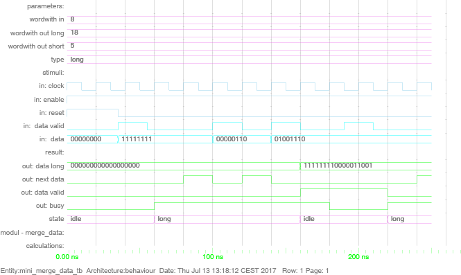

ich sitze schon seit längerem an einem Schieberegister, welches seriell
ankomende Datanpakete zu einem großen zusammenfassen soll.
In der Simulation funktioniert dies super geschmeidig.
Jedoch funktioniert das Modul nach Synthese nicht mehr.
Ich habe mir hierzu den aktuellen Zählindex und den Zustand der FSM
ausgeben lassen.
Wird beispielsweise ein 18 Bit Vektor verlangt, es kommen aber nur 8 Bit
Vektoren an muss dieser 3 Mal in den 18 Bit Vektor geschoben werden,
zweimal in voller Länge und einmal nur die ersten 2 Stellen um den
vollen 18 Bit Vektor zu erhalten.
Hierfür wird ein Counter benutzt, welcher dafür sorgen soll, dass
entsprechend ein "Nachschub" signal generiert wird. Wird also der
nächste 8 Bit Vektor am eingang benötigt kann dies über da Signal
erkannt werden.
Nach der Synthese springt der Counter jedoch von 0, nach dem Reset
gleich auf 2 und bleibt in diesem Zustand.
Ich weiß mittlerweile wirklch nicht mehr wo der Fehler liegen soll.
Das Simulationsergebnis, sowie die Testbenche und die Modulbeschreibung
hängen an.
Ich arbeite für die Synthese mit Quartus prime lite und mit einem
DE2-115 Devboard.
Ich bin für jeden Hinweis dankbar und für Diskussionen offen.
Lieben Gruß,
Stephan

Das enable in den FF für den Zustandsvektor ist designtechnisch
fragwürdig:
state_register : process(i_clk,i_reset)
  begin
    if (i_reset = '1') then
      -- stateregister
      w_state_reg <= idle;
    elsif (rising_edge(i_clk)) then
      if (i_enable = '1') then  --für w_state_reg keine gute Idee, hier sollte ein D-FF benutzt werden
        w_state_reg <= w_state_next;
    end if;
  end process state_register;
#5076388
In der Praxis kommt das zu 99% von nicht synchronisierten Eingängen.
Zuvor jedoch sollte drauf geachtet werden, dass in den Timing
Constraints wenigstens der Takt angegeben ist.
> Einsynchronisiert sollten die Signale eigentlich alle sein...
Geht der asynchrone Reset auch synchron weg?
Ich finde das Wort "Counter" nur in Kommentaren. Welcher "Counter" ist
denn gemeint?
> von 0, nach dem Reset gleich auf 2
"Gleich" fürs Auge, oder "gleich" für den Logikanalyzer?
Er springt von 0 nach 2 ohne einen einzigen Takt lang 1 zu sein?
> in dem Modul ist extra ein Prozess zur Synchronisierung
Man braucht zum Eintakten keinen "Prozess", sondern man braucht zwei
"Flipflops" hintereinander. Das geht problemlos auch ohne Prozess.
> -- shift residual data length
Du hast dort keinerlei Schieberegister, sondern du arbeitest mit recht
großen Multiplexern. Das macht das Design tendenziell langsam.
Das hier geht übrigens nicht:
    i_data  : in  std_logic_vector(g_i_wordwith-1 downto 0) := (others => '0');
Du kannst Eingänge nicht initialisieren, weil sie nicht speichern
können. Du kannst nur Ausgänge initialisieren, die an Flipflops
angeschlossen sind. Dann wird diesen FLipflops beim Laden des FPGAs der
Initwert gegeben.
Und wie geht es danach weiter?
Werden die verbleibenden 6 Bit für die nächsten 18 Bit verwendet, oder
werden diese 6 Bit "weggeworfen"?
BTW: wenn schon unbedingt englische Kommentare und Datumsangaben, dann
auch richtige englische Kommentare und Datumsangaben. Über sowas lacht
der Anglikaner:
... FSM defination ... 23/06/17 ...
Oder eben einfach in deutsch, wenn sowieso keine Gefahr besteht, dass
BTW2: ich bekomme irgendwie Krätze ans Auge, wenn ich solchen durch
Unterstriche "gestretchen" Code lesen muss.
EDIT:
Bernhard K. schrieb:
> WARNING:Xst:737 - Found 1-bit latch for signal <w_index_next<0>
Autsch. Ein Latch in einem Zähler. Das geht garantiert ins Auge, weil
Latches auch durch kurze Glitches andere Werte annehmen können (und
werden).

Stephan K. schrieb:
> Einsynchronisiert sollten die Signale eigentlich alle sein, in dem Modul
> ist extra ein Prozess zur Synchronisierung der Ein- und Ausgangssignale
> vorgesehen.
Fast alle. i_enable wird z.B. nicht einsynchronisiert, geht aber direkt
in die State-Übergänge ein. Wenn i_enable im falschen Moment umschaltet
sind unvorhergesehene State-Übergänge vorprogrammiert. Das hatte wohl
auch Code-Polier in seinem Beitrag weiter oben gemeint.
Zu den Latches:
> WARNING:Xst:737 - Found 1-bit latch for signal <o_busy>.
Das passiert bei der Zwei-Prozess-Schreibweise gerne mal.
Du musst den Signalen, denen du in state_output_logic etwas zuweist,
immer etwas zuweisen - nicht nur, wenn die if - then - elsif - Kette das
zufällig ergibt. Ein Konstrukt wie
        else
          w_state_next <= idle;
        end if;
bedeutet: alle anderen Signale außer w_state_next, denen in diesem
Prozess ein Wert zugewiesen werden könnte, müssen für diese
Konstellation der Steuersignale ihren alten Inhalt per Latch speichern (
z.B. w_index_next).
Eine Möglichkeit wäre eine "Default-Zuweisung" für "alle" Signale zu
Beginn des Prozesses, in dem allen Signalen ihr (im FF gespeicherter)
Wert wieder zugewiesen wird. Also z.B.:
   w_index_next <= w_index_reg;
"Weiter unten im Prozess" kannst du w_index_next ja immer noch mit neuen
Werten überschreiben.
Weniger Schreibarbeit hast du, wenn du auf die Ein-Prozess-Schreibweise
umsteigst.

Quartus meldet:
Warning (10631): VHDL Process Statement warning at merge_data.vhd(175):
inferring latch(es) for signal or variable "o_busy", which holds its
previous value in one or more paths through the process
Um ehrlich zu sein war mir bisher der genaue Unterschied zwischen einem
Latch und einem FF jedoch nicht nicht ganz klar weshalb ich diese
Meldunge mehr oder minder ignoriert habe.
Liegt ganz bestimmt am timing, jedenfalls ergibt sich für Timing Analyse
mit Quartus' TimeQuest an einigen Stellen ein neativer Slack.
Die Clock, der Reset und das Enable-Signal werden nicht synchronisiert.
Aber der Rest dachte ich?!
> Welcher "Counter" ist denn gemeint?
Der Counter, der den Index für die eingehenden Datenpakete zählt.
w_index_reg / w_index_next.
Rein optisch tut er das, ich weiß leider grad nicht, wie ich feststellen
könnte, ob zumindest einen Takt lang eine 1 erscheint.

Gast #5076835
Stephan K. schrieb:
> Stimmt, wird aber ja doch nur mit der steigenden Flanke der Clock
> berücksichtigt
und wenn sich der Pegel von i_enable genau bei der steigenden Flanke der
Clock ändert, kommt Murx raus - weil ein teil der Statemachine noch "den
alten Wert sieht", ein anderer Teil aber schon den neuen.
Damit kannst du in States landen, die es nach deiner VHDL-Beschreibung
"eigentlich" gar nicht geben sollte. Genau deshalb ist das
Einsynchronisieren nötig - fehlt aber bei dir bei einem Teil der
Signale.
Moderator (Firma: Titel) Persönliche Seite #5076851
> Die übriggebliebenen Bits werden "weggeworfen".
Dann ist es ehrlich gesagt unheimlich einfach:
du bauchst nur ein ausreichend breites "Pufferregister", in das die
Bytes nacheinander hineingeschrieben werden. Und zum Schluss werden nur
die benötigten Bits ausgegeben. Das ist in Hardware einfach zu
realisieren und deshalb nur ein besserer Dreizeiler in VHDL: ein Zähler
und die nötigen Multiplexer für die Eingangsdaten. Das wars...
Oszilloskop oder Logikanalyzer.
> berücksichtigt.
Siehe das da:
http://www.lothar-miller.de/s9y/categories/35-Einsynchronisieren
Dein asynchrones i_enable geht auf viele Flipflops. Und wenn dieser
i_enable-Impuls zur unpassenden Zeit kommt, dann "sehen" den nur die
Hälfte der Flipflops. Ergebnis: ein paar Flipflops werden auf den neuen
Zustand gesetzt, die anderen bleiben noch im alten Zustand --> Chaos -->
amoklaufende FSM (und jeder Zähler ist eine FSM!).
Aber asynchrone Eingänge sorgen eher dafür, dass so ein Fehler
sporadisch und variabel auftritt. Das ist hier ja offenbar nicht der
Fall...

OP (Firma: FAU Erlangen) #5076854
> Signale.
Verstehe. An diesen Fall hatte ich offensichtlich noch nicht gedacht.
