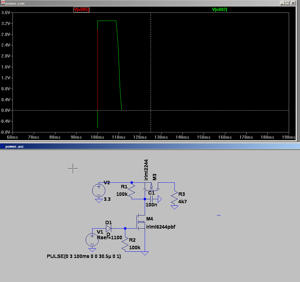

ich hab ein kleines Problem ... Genaugenommen ist es ein Design-Fehler.
Ein STM32F103 gibt am PC13-Output einen RTC-Alarm-Impuls raus, der nicht
- wie gedacht - 1sek dauert sondern nur 30,5µs (1/32kHz).
Der Puls war dazu gedacht, einen MOSFET für die
Haupt-Spannungsversorgung zu aktivieren.
Anschließend hätte sich der Controller dann selbst halten sollen.
Die erste Idee wäre gewesen wie im angehängten Bild.
Die Schaltung existiert quasi direkt so wie im Bild - nur das C am Gate
des P-MOSFETs ist hinzugekommen.
LT-Spice meint, das würde das Problem lösen - zumindest wären 10ms
ausreichend, bis der Controller gestartet ist und sich selbst halten
kann.
Hat irgendjemand Einwände? :)
VG
Mampf

Passt schon. Wenn du garantieren kannst, dass du anläufst und "fix"
einschaltest, bevor der FET hochohmig wird. Möglich ist es.
Eine Flipflop wäre möglicherweise geschickter. Man kann das mit 2xBSS123
oder so basteln. Die erste Schaltung hier:
https://homofaciens.de/technics-base-circuits-multivibrator_ge.htm
Ich habe das schon für Versorgungen verwendet. Der Taster schaltet die
Versorgung ein, ausschalten kann nur der µC.
Das oben erwähnte Gatter ist so ähnlich.
Die FET-Schaltung hat halt allerdings den Vorteil, dass man ein
definiertes Verhalten beim Hochlauf der Versorgung vorgeben kann. Das
geht nicht bei allen Logikgattern.

SOT23-5 ist tatsächlich zu groß... :) Vlt kann ich das oder das andere
FlipFlop beim Redesign einplanen und dafür was anderes weglassen :)
Lothar M. schrieb:
> Ich versuche, so weit wie möglich irgendwelche zeitlichen Tricks und
> Basteleien aus meinen Designs herauszulassen
Ohja, ich hab auch kein gutes Gefühl dabei, deshalb hatte ich mir das
wenigstens mit Spice angeschaut.
Abet es ähnelt sehr der typischen Schaltung für einen  Power-on-Reset,
wehalb es mir dann nicht so sehr aufstößt :)
