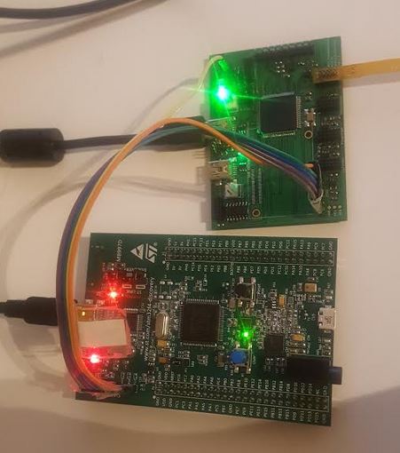

Ich habe für ein Projekt eine MCU und ein Softwarepaket bekommen, die
ich Vermessungen benötige.
Daten aus mehrerer Inertial Sensoren (IMUs) sollen aufgenommen werden um
damit bewegungen von Körpergliedmaßen zu erfassen.
Mir wurde eine Liste an Programmen gegeben, mit denen ich erstmals vom
Workflow her nichts anfangen kann.
Das ganze wurde mir einmal kurz gezeigt, jedoch in so einem Tempo, als
würde man von ausgehen, dass man die Basics besitzt. Leider hatte ich
auch Angst weiter nachzufragen und versuche es deshalb selber zu
verstehen und bin jetzt an einem Punkt, wo ich einfach kurz Rat brauche.
Leider war die Demonstration auch noch auf Linux, was mir bisher fremd
ist.
Auf die Nachfrage ob es auch unter Windows geht, kam die Antwort, dass
ich probieren müsste, da die Pfade ggf. nicht stimmen.
Aber erstmal zu dem was ich habe:
Hardware - siehe Bild
1x Customized Mikrocontrollerboard
1x STM32F407G-DISC1 Discovery Entwicklungsboard

Das STM32F407G-DISC1 Discovery Entwicklungsboard übernimmt bei deinem
Aufbau die Funktion des Flashers und Debuggers. Er empfängt vom PC quasi
die fertige Bin-Datei und schreibt sie in das Flash des Customized
Mikrocontrollerboards. Zudem kannst du über diesen Pfad dein Programm
debuggen.
Anstelle des STM32F407G-DISC1 könnte man auch einen allgemeinen Adapter
wie z.B. J-Link benützen.
