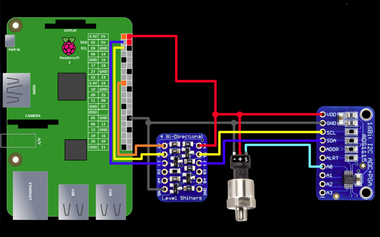

Hintergrund der suche nach lösung bzw verständis ist das ich am Rasberry
ein ADS1115 angebaut habe und einen drucksensor von 60 PSI wobei 0PSI
0.5V 30PSI 2.5V und 60PSI 4.5V sind der anschluss am PI ist wie im bild.

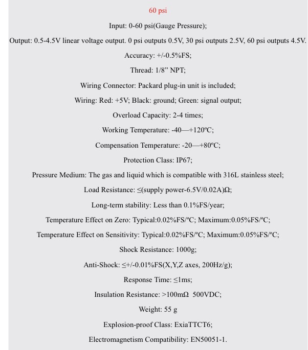

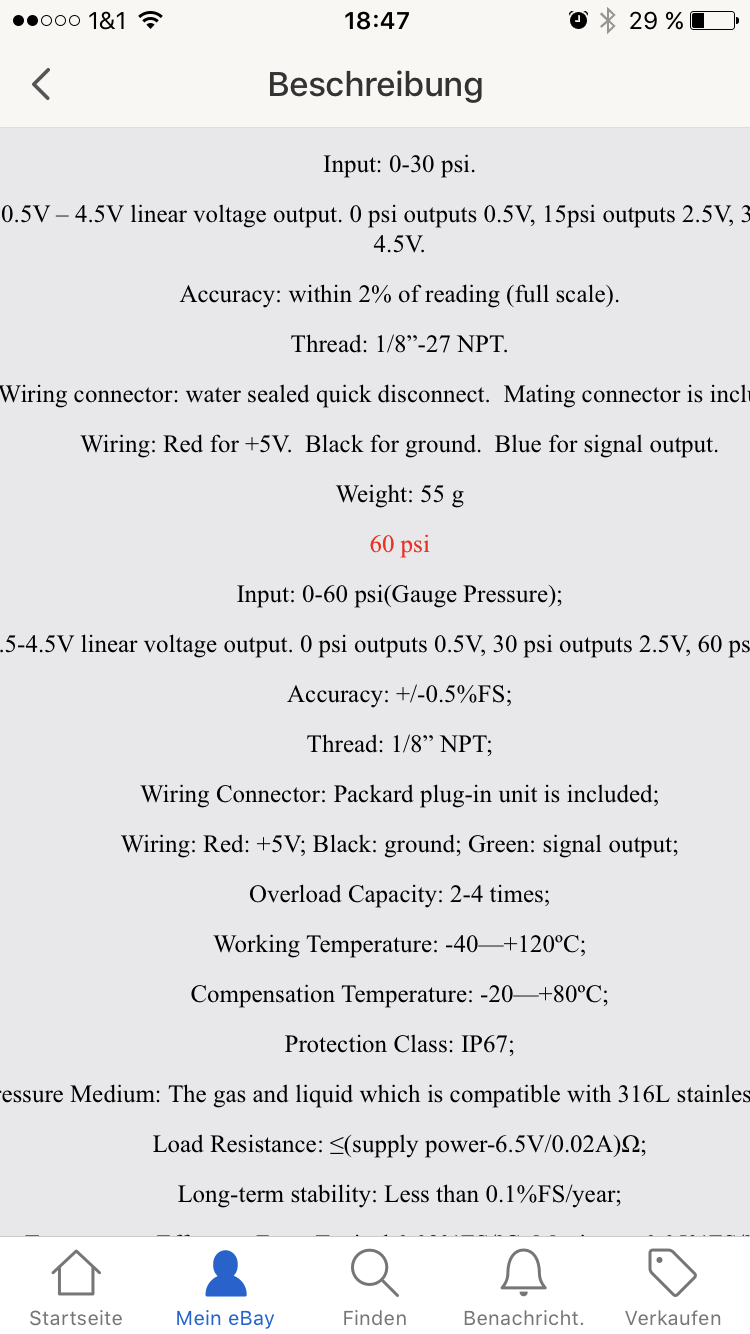

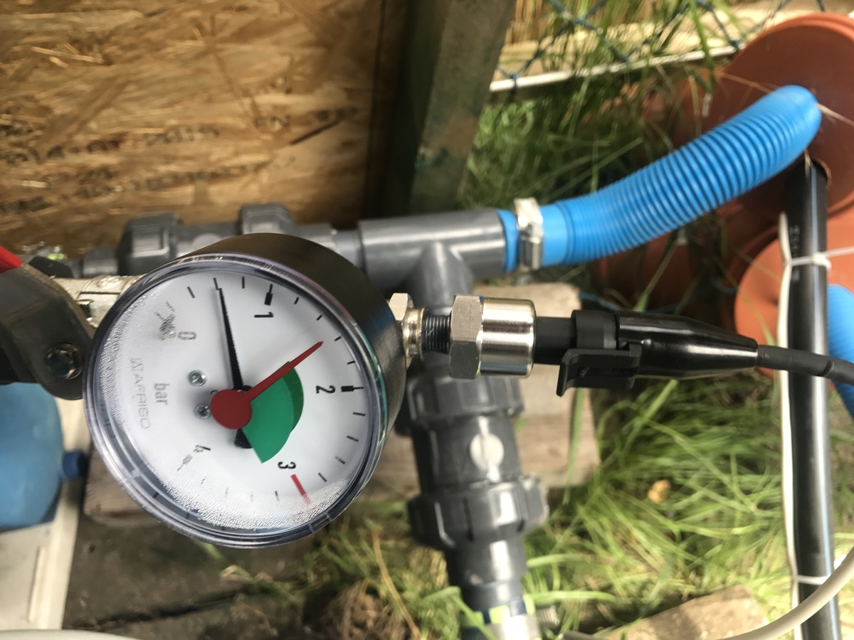

Alles was ich an Daten gefunden habe siehe Bilder mit dem Multimeter
gemessen 1,42v was Ca 1 bar ergibt analog Druck Messer zeigt wie auf dem
Bild zu sehen an.
Christian B. schrieb:
> 1,42v was Ca 1 bar
Wie kommst du auf diesen Schluss?
1 Bar sind 15psi und damit laut Datenblatt ca. 2,5V.
Von daher passen die angezeigten 0,6 Bar gut zu den gemessenen 1,4V.
Wobei der Druckmesser etwa 0,1 Bar zu viel anzeigt. Denn dem Sensor
traue ich da mehr als diesem Plastikmesswerk...
von Christian B. (baunty)
Das währe beim 30 psi so es ist aber der 60 Psi
Oder verstehe ich das Datenblatt nicht?

Aufbau und Teil des Script von diesem Link
http://www.rototron.info/raspberry-pi-analog-water-sensor-tutorial/

von Achim S. (Gast)
Warum zeigst du ein abgeschnittenes Bild von einem Datenblatt statt
einfach auf die Quelle zu verlinken?
> Bild zu sehen an.
Das ist leider immer noch nicht die übersichtliche Zusammenstellung der
verschiedenen Werte. Aber zusammen mit folgender Beschreibung:
> Das Digitale Messgerät schwangt zwischen 1,42 Volt und 1,45 Volt wobei
> dann die Ausgabe an der Console 1.040V und 1.022V anzeigt
reime ich mir mal folgendes zusammen:
Das analoge Druckmessgerät zeigt 0,62Bar (= 9 psi)
Ein Digitalmultimeter zeigt 1,42V
Mit dem ADC misst du gleichzeitig im Mittel 1,03V und gibst diese über
den RPi aus. Nur dein digitales Messgerät liegt völlig daneben.
Stimmt das so?
1,03V entsprechen mit der Kennlinie deines Sensors einem Druck von 8
psi. Ist schon recht nahe an dem Wert, den der analoge Druckmesser
anzeigt, oder. Was dein Digitalmessgerät anzeigt (und was aus den
anfangs erwähnten "extremen Schwankungen" geworden ist, kann ich nicht
recht nachvollziehen: deine Darstellung der Messungen ist für mich nicht
schlüssig.
