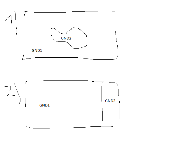

ich habe eine recht kleine Platine, die nicht mehr als 4 Lagen bekommen
sollte.
Auf dieser Platine habe ich zwei unterschiedliche Bezugspotentiale, GND1
und GND2. Jetzt weiß ich aber nicht wie ich das anstellen soll.
Ich weiß, dass man die GND-Pins der einzelnen Bauteile nicht mit
GND-Leitungen verbindet, sondern normalerweise ein GND-Polygon einsetzt.
Wie mache ich das aber, wenn ich zwei Bezugspotentiale habe, die auf der
Platine nicht räumlich getrennt sind.

Nicht unbedingt, typischer Fall A/D Schaltungen mit AGND un DGND, da
gibt es halt 2 GND Flächen nebeneinander, man setzt analog normalerweise
neben digital und verbindet nur an einem Pin am A/D-Wandler, so sind die
Bereiche auch störungsarm voneinander getrennt.

Nochmal ein Layer spendieren, oder den einen in 2 sinnvolle Inseln
aufteilen
und, falls erforderlich, an einer Stelle mit einem Null Ohm R
zusammenfügen.

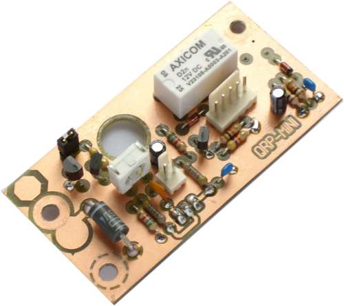

#5077207
m.n. schrieb:
> Du kennst den Unterschied zwischen Multilayer und GND-Planes?
> GND-Planes sind gerade da angesagt, wo man auf Multilayer verzichten
> will.
?!? Einseitige PLatine mit extra Masseseite ?
Macht man durchaus
http://www.kn-electronic.de/Pics/QRPMINI/QRPMINI-4.jpg (ist nicht
perfekt, noch eine Leitung auf der Masseseite aber was besseres habe ich
auf die Schnelle nicht gefunden). Doch noch:
http://www.dd7yb.de/Projekte/ip3-01.jpg
Ansonsten ist klar; GND-Plane braucht auch VCC-Plane braucht auch
mindestens noch 2 Signallagen ist Multilayer.
Gast #5077216
Reinhold schrieb:
> Ohne mehr Details zum konkreten Fall ist das schwer zu beantworten.
Auf der Platine kann ich das HF-Thema wohl eher vernachlässigen. Darauf
habe ich fast nur Gleichspannung bis auf zwei Rechtecksignale, welche
eine Frequenz von 50 kHz haben.
Ich möchte ziemlich ungerne auf 6 Layer umsteigen. Wenn ich es schaffe,
dann baue ich das folgendermaßen auf.
Layer 1/Top: Signale
Layer 2: Power Plane
Layer 3: GND Plane (mit GND1 und GND2)
Layer 4/Bottom: Signale
Falls mir Top und Bottom nicht ausreichen sollten für die Signale, dann
würde ich es so machen:
Layer 1/Top: Signale + VCC + GND1
Layer 2: Signale
Layer 3: Signale
Layer 4/Bottom: Signale + GND2
Was haltet ihr von den beiden Varianten?

Gast #5077241
W.S. schrieb:
> bottom: GND und möglichst wenige, kurze Signalstücke
Und jetzt sind wir wieder bei meiner ursprünglichen Frage, wie man das
mit zwei Bezugspotentiale macht?
Zwei Polygone auf Bottom, so wie in 2) gezeigt sollte wohl eine
akzeptable Lösung sein.
1)sollte wahrscheinlich eher vermieden werden. Oder passt das auch?
