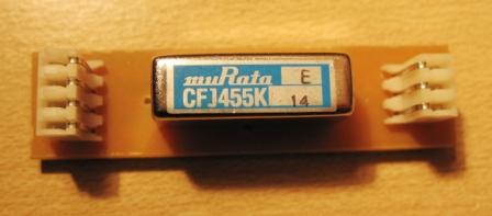

Ich habe aus einem Radio einen Keramik ZF ausgeschlachtet der dann in
der nächsten Stufe folgt. Leider war da aber kein Schwingkreis-Filter
verbaut.

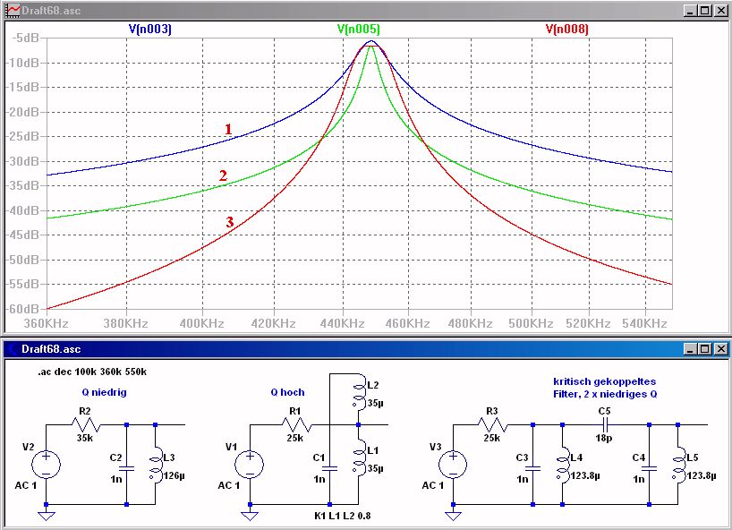

von B e r n d W. (smiley46)
Hohe Güten zu erreichen, ist eine Kunst für sich. Dies ergibt jedoch
hohe, spitze Resonanzen, die oft die gewünschten Seitenbänder zu stark
beschneiden. Gleichzeitig fällt das Filter weitab von der Resonanz nur
minimal besser ab.
Meist sollte ein ideales Filter einen flachen Durchlassbereich haben und
dann steil abfallen. Gleichzeitig ist die Signalamplitude nicht
besonders wichtig, denn eine zusätzliche Verstärkerstufe kostet nur ein
paar Cent.
Beim 3. Bandfilter handelt es sich um zwei kapazitiv gekoppelt
Schwingkreise mit relativ niedriger Güte. Trotzdem kommt es dem idealen
Filter am nächsten.

von Felix U. (ubfx)
> beschneiden.
Für meine Anwendung sieht vor allem die zweite Version interessant aus.
Das ließe sich ja auf einem Kern mit einer Anzapfung verwirklichen und
hat ein schönes enges Passband. Allerdings macht die Abhängigkeit vom
Koppelfaktor das Ganze wohl schwierig abzustimmen. Wie hast du die Werte
von L1 und L2 berechnet?

> Einen Bandpass wie Version 3 werde ich wohl zusammen mit dem Keramik
> ZF-Filter auch noch nutzen.
Wenn du eh ein Keramikfilter verwendest, benötigst du nur einen
Schwingkreis vor und einen nach dem Keramikfilter. Die Schwingkreise
sollen nur nicht zuviel Signal verschwenden. Sie dienen mit Anzapfungen
bzw. Koppelwicklung der Anpassung zwischen Mischer, Keramikfilter und
der darauf folgenden Stufe. Das nennt man dann Resonanztransformator.
Das Übersetzungsverhältnis hängt von den Windungszahlenverhältnissen und
den Koppelfaktoren ab.
Erst muss jedoch klar sein, was genau aneinander angepasst werden soll.
Die Selektion geschieht hauptsächlich durch das Keramikfilter, welches
auch einem idealen Filter relativ nahe kommt: Flacher Durchlassbereich
und steile Flanken.
Such mal z.B. nach CFWS455:
http://oh3tr.ele.tut.fi/~oh4mvh/project/muRata_Filters.pdf
Die Filterimpedanz des CFWS455 liegt bei 1,5k bzw bei 2k. Es kommen auch
andere von Murata oder Konkurenzprodukte in Frage. Erst wenn das Filter
ausgewählt ist, kann angepasst werden.
von Possetitjel (Gast)
> interessant aus.
Das ist leider genau die Variante, die Bernd Dir ausreden
wollte :)
Denke an die Fertigungstoleranzen (!) und die Temperatur-
drift (!!). Ein wirklich steilflankiges Filter erreicht
man besser durch mehr Kreise als durch übertriebene Güte.

Ich habe ein ausgeschlachtetes Keramikfilter aus einem alten Radio. Das
ganze ist auch nur ein Lern- und Bastelprojekt, sonst würde ich auch ein
Filter kaufen, zu dem ich ein Datenblatt habe.
> wollte :)
Das habe ich mir gedacht, mir ging es auch mehr um die (Herleitung der)
Berechnungsformel.

Ach so... ich hatte Dich missverstanden. Deine Frage
war untergegangen.
Ich weiss nicht, wie Bernd es tatsächlich gemacht hat, aber
am einfachsten ist es sicher, das mit Spice auszuprobieren.
Vorher grob überschlagen schadet allerdings auch nicht.
> interessant aus. Das ließe sich ja auf einem Kern mit
> einer Anzapfung verwirklichen und hat ein schönes enges
> Passband.
Ja.
Das ist schlicht und ergreifend ein Schwinkreis mit Anzapfung
zur Impedanzanpassung.
> Allerdings macht die Abhängigkeit vom Koppelfaktor das
Meiner Meinung nach ist das Beispiel etwas unrealistisch.
Entweder man macht eine einzelne Schwingkreisspule mit
Anzapfung; dann wäre der Koppelfaktor vermutlich höher.
Oder man hat zwei getrennte Wicklungen, dann ist der
Koppelfaktor zwar recht niedrig, aber die Wicklungen sind
dann in der Regel auch deutlich unterschiedlich (Koppel-
wicklung hat deutlich weniger Windungen).
> Wie hast du die Werte von L1 und L2 berechnet?
Geschätzt oder ganz grob überschlagen, vermute ich :)
Interessant im Vergleich zu Schaltung 1 ist, dass der Koppel-
widerstand kleiner ist - und trotz der größeren Belastung ist
die Betriebsgüte höher!
Das liegt daran, dass die Schwingkreisspule mit ihrer
Anzapfung als Spartransformator aufzufassen mit Übersetzungs-
verhältnis 1:2 anzusehen ist.
Widerstände werden aber mit dem Quadrat des Übersetzungs-
verhältnisses transformiert; die 25k in der mittleren Schaltung
entsprechen also 100k (!) in der linken.
Das Windungsverhältnis ist 1:2, das Impdanzverhältnis ist dann das
Quadrat davon, also 1:4. Die 25k Impedanz der Spannungsquelle wird auf
100k am oberen Ende des Schwingkreises transformiert. Hat der
Schwingkreis selber bei Resonanz einen reellen Resonanzwiderstand von
100k, so liegen beide parallel und ergeben zusammen Rp = 50kOhm. Aus L,
C und Rp kann jetzt die Betriebsgüte  berechnet werden.
https://de.wikipedia.org/wiki/G%C3%BCtefaktor#Parallelschaltung

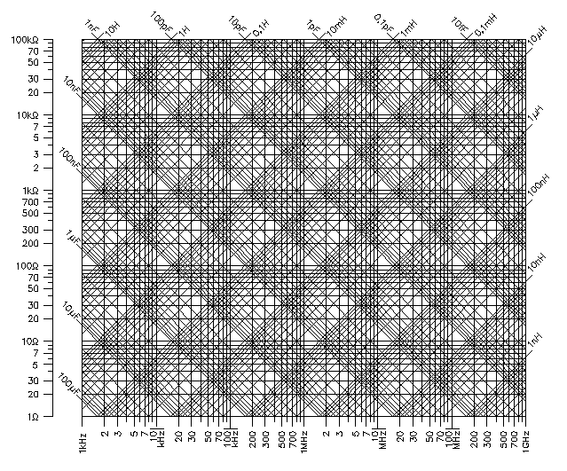

Male dir am besten mal auf einer HF-Tapete deine Arbeitsfrequenz als
senkrechten Strich auf, dann suchst du dir den deiner Meinung nach
optimalen Widerstand im Resonanzfall aus: für Leistungsanpassung so groß
wie der Eingangswiderstand deiner Nachfolge-Stufe, für mehr Steifigkeit
der Spannung etwas geringer, und dann entnimmst du den zugehörigen L und
C Wert aus der Tapete.
HF-Tapete = Diagramm, wo die Impedanz von L und C in doppelt
logarithmischem Maßstab gezeichnet ist. Es sollte sowas als Abreißblock
geben, dann könnte man nach Herzenslust drin herummalen.
W.S.

W.S. schrieb:
> Also muß aus deinem
> Schwingkreis etwas Leistung abgezapft werden als Inputleistung der
> nächsten Stufe.
Das heißt im Prinzip sollte meine Ausgangsspannung immer auf 50%
abfallen wenn ich die nachfolgende Stufe anschließe? Weil ich dann weiß,
dass Leistungsanpassung vorliegt?
Dann brauche ich nur noch eine Kernmaterial-, eine Kernform- und eine
Luftspalttapete und es kann losgehen :D
