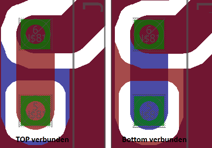

um eine höhere Strombelastbarkeit zu erlagen, möchte ich EINE Verbindung
(gem. Schaltplan) auf beide Platinenseiten (Top/ Bottom) übereinander
verlegen und jeweils mit dem pad verbinden.
Leider kann ich nur eine Verbindung auf einer Seite herstellen. Wenn ich
dann umschalte und die andere verbinde, löst sich die Vorherige
automatisch wieder auf.
Wie kann ich dies in Egle erreichen?
Dank und Gruß
Persönliche Seite #5077455
Es geht schon:
- normale Leiterbahn auf einer Seite ziehen.
- Leiterbahnstück kopieren und auf der selben Stelle wieder einfügen
- dann Change Layer auf die andere Seite
--> ggf. werden vorne und hinten noch Vias generiert, die kannst du dann
ja wegmachen.
Generell ist es aber gut zu wissen, dass du jederzeit auf jedem Layer
Leiterbahnen "malen" kannst.
Wenn du die nachträglich mit "name" dem passenden Signal zuordnest
meckert auch der DRC nicht mehr.

Was heißt "löst sich ... automatisch auf"?
Welche Eagle Version benutzt du denn. Bisher hat das immer problemlos
funktioniert. Du darfst nur nicht in einem Layer die Verbindung zu Ende
routen, sondern routest sie von der einen Seite anfangend nur teilweise,
damit du noch ein bisschen Airwire zu "anfassen" behälst. Vom andern
Ende routest du dann im anderen Layer die zweite Leiterbahn und
verschiebst zum Schluss das Ende der ersten Bahn bis auf aus zweite Pad.

Die Methode mit STRG-linke Maustaste ist aber einfacher. Man kann damit
ganz normal routen; ggf. muss man noch mit der mittleren Maustaste auf
den gewünschten Layer umschalten.

Man kann auch
- ein weitere Leitung mit WIRE zeichnen und diese mit NAME umbenennen,
damit sie zum Netz gehört
-  mittels COPY die Leitung kopieren und die Kopie auf den gewünschten
Layer legen (rechte Maustaste -> Eigenschaften -> Layer einstellen)
