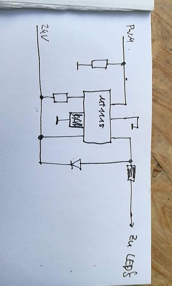

von Johannes Röding (Gast)
Nein keine der Schaltungen passt...
Ich hab's mal aufgemalt ;-)

von (-)otz-kraul (Gast)
Laut Anhang ist es wohl ein stromgeregelter Step-Down als
Konstant-stromquelle, welcher von der äußeren (langsamen) PWM zu
Dimmzwecken getaktet wird.
Beschreibe "die LEDs" ganz exakt, und mach Bilder des Ganzen (Platine
Vorder- und Rückseite, alles zu sehen, und vor allem der 1115 und sein
"Drumherum"), dann kann man das Ding eventuell identifizieren, oder
einen äquivalenten Ersatz finden.

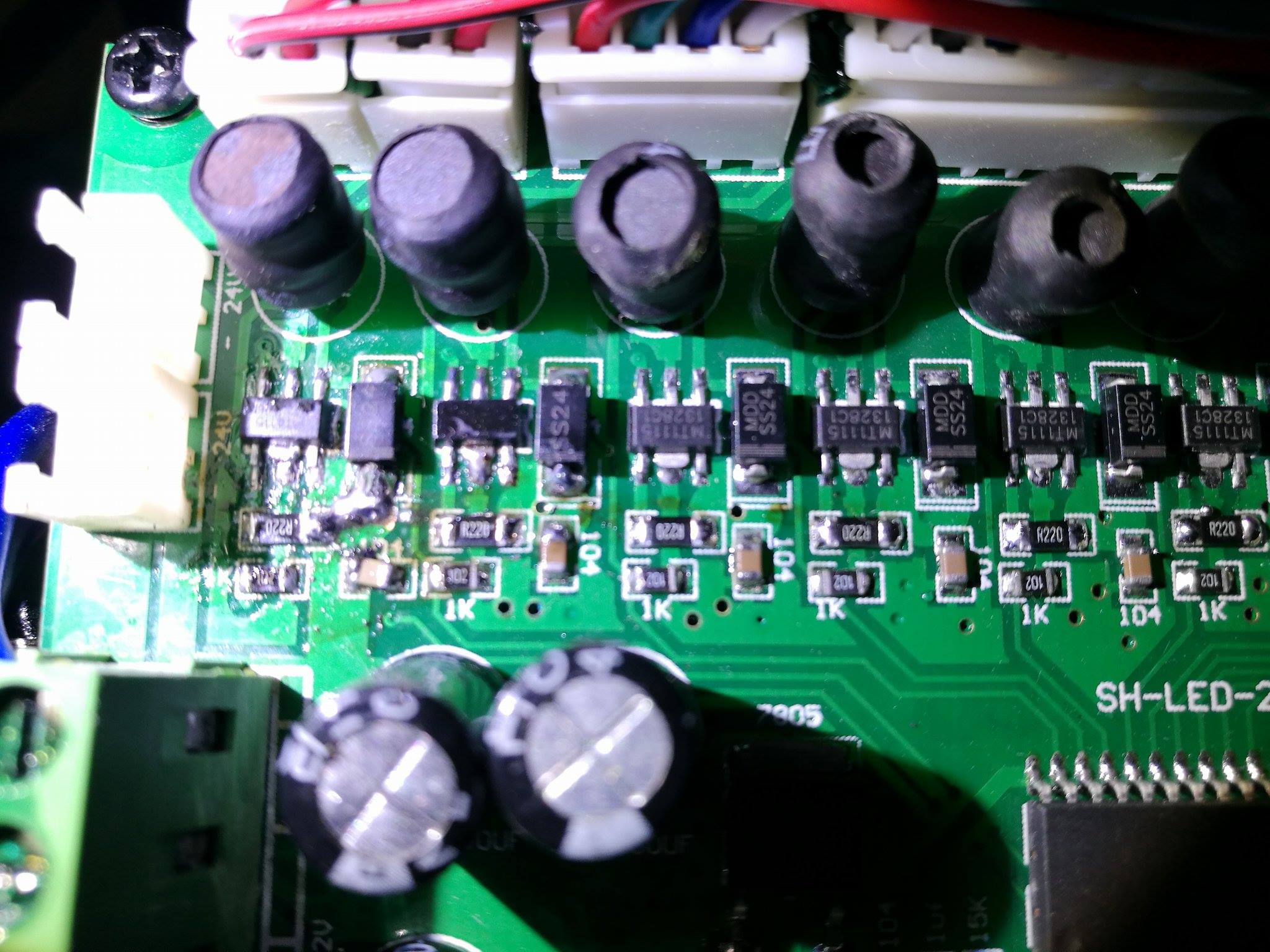

Um auch die letzten Fragen zu beantworten ist im Anhang ein Bild von dem
Bauteil!

Bei den LEDs Handelt es sich um 7x Hexcolor (6in1) LEDs mit einer
Leistung von 12 W (2W pro Farbe). der Hersteller ist mir jedoch nicht
bekannt und auch nicht zu erkennen.
Auf der Rückseite der Platine befinden sich keine Bauteile und in dem
Betroffenen Bereich auch keine Leiterbahnen außer einer Großen
Massenfläche und einer Breiten Leiterbahn für 24V!
von randy (Gast)
hallo,
evtl. kann der PT4115 als ersatz im sot89-5 gehaeuse benutzt werden.
siehe:
http://blog.spitzenpfeil.org/wordpress/2014/06/22/small-project-10-ikea-samtid-reading-light-upgrade/
vielleicht hilfts ja als idee :)
gruss,
-- randy

von Achim S. (Gast)
randy schrieb:
> ja, Rsense scheint komplett anderst zu sein (220 ohm vs. < 1ohm).
Nö: R220 steht für 0,22Ohm, nicht für 220Ohm. Der Widetstandswert liegt
also in einer vernünftigen Größenordnung.
Sicher weiß man es, wenn man nachmisst, dass der mittlere
Spannungsabfall am Rsense den 100mV in der Schaltung den 100mV vom
PT4115 entsprechen.
Johannes Röding schrieb:
> Zudem ist mir aufgefallen, das bei dem MT1115 der R_sens nicht in Reihe
> zu den LED's geschalten ist, was aber bei dem PT4115 der Fall wäre.
Glaub ich nicht: was für einen Sinn hätte eine Sense-Leitung/ein
Sense-Widerstand, über die der Strom gar nicht zu den LEDs fließen kann?
Und welcher LED-Treiber Hersteller würde den Strom unnötig zwei mal
durch das SOT-Gehäuse schicken?
Wahrscheinlich läuft das Signal nach deinem Sense-Widerstand einfach
über eine "versteckte" Leitung zu den LEDs (deren Durchkontaktierung du
nicht siehst weil vom IC verdeckt). Piepse mal mit dem Multimeter von
dem entsprechenden Pin des ICs zum Anschluss der LEDs durch.
von hinz (Gast)
Maxic Technology
http://www.maxictech.com

Der R220 ist tatsächlich nicht im Strompfad der LEDs. Zudem habe ich
gerade festgestellt, das die LEDs dauerhaft an 24V hängen und der GND
wird geschalten.
von hinz (Gast)
> wird geschalten.
Stimmt so nicht. Schau dir das Datenblatt des Nachfolgers an: MT7201.
