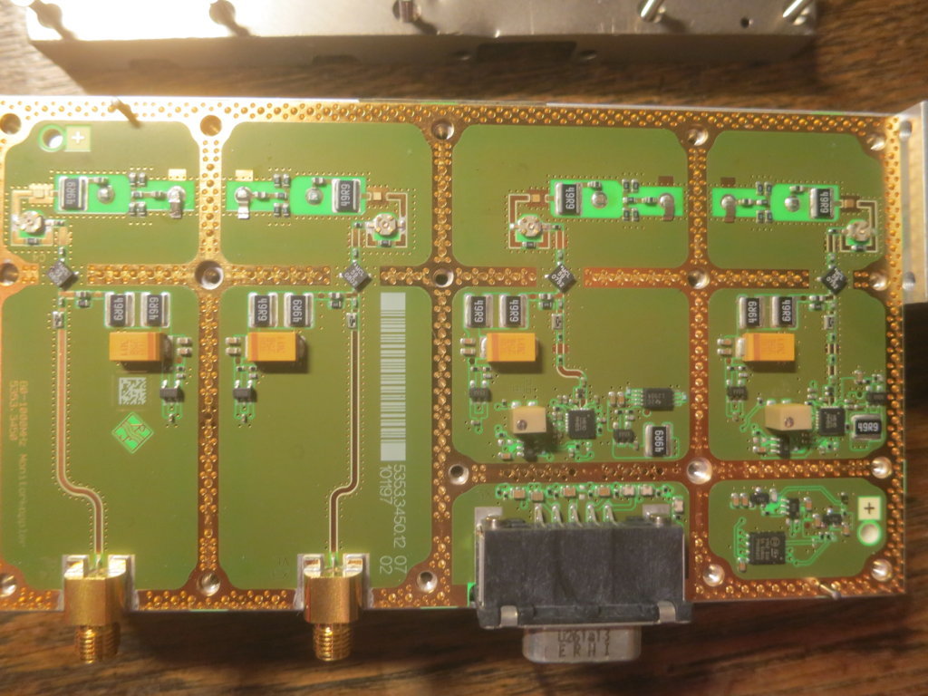

Der Richtkoppler ist ein hochmodernes Teil. 7/16 Anschlüsse, ca
Schololadentafelgroßes, aber 5cm dickes Fräsgehäuse mit Kühlrippen.
66dBm@400MHz, 63dBm@1000MHz
Analoge Ausgänge über SMA - über 20dB MMICs verstärkt. Eigentlich ein
doppelter Koppler, der zweite geht auf zwei HMC610 RMS Detektoren - ein
25P80 Flash von ST wohnt auch noch drin und das alles schafft auf einen
natürlich undokumentierten SUB-D9 pol Stecker. Im ausgekoppelten
Signalweg sind Chip -Kondensatoren? direkt eingebondet.
Ich mach heut abend mal ein Photo.
Angeblich ist der eine analoge Kanal defekt.

von Maik .. (basteling)
Sodele, das Innenleben des Kopplers.
ID 5353.3409.12
Auf dem Barcode dann 5353.3450
Vielleicht hat ja einer eine Idee- wo der mal drin saß.  Ich würde jetzt
mal Fernsehtechnik vermuten. Wobei das nicht so wichtig ist.
Vielmehr interessiert mich,warum da oberhalb der Trimmer so kleine Cs(?)
als eingebondete Version drin sind.
73
Maik
Der Trimmer liegt jeweils parallel zu einem Widerstand, das könnte eine
Frequenzganganhebung sein. Bildet aber gern mal einen
Parallelschwingkreis, der einen Dip in der Kurve bewirkt. Ein QR-Code
ist auch drauf, die gibts noch nicht so lange. Tragen die ICs einen
Datecode?
von Dieter W. (dds5)
Christoph K. schrieb:
> Ein QR-Code ist auch drauf...
Es ist zumindest ein 2D Code, sieht aber eher nach Data-Matrix aus.
