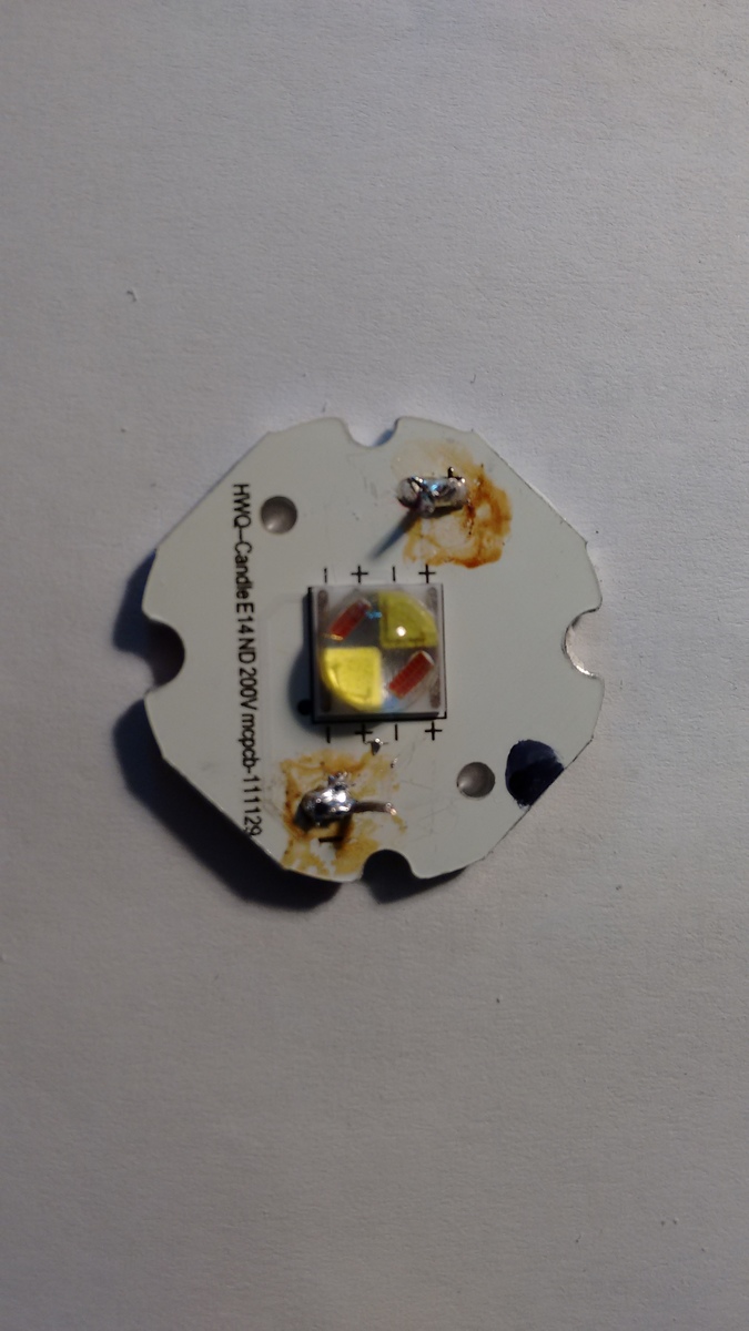

Ich habe eine LED-Lampe in Kerzenform zerlegt. Die LED hat eine seltsame Struktur: Zwei gegenüberliegende gelbe Ecken und in den anderen beiden Quadranten ein oranges Muster. Was ist das? Marcus

eine rot gelbe led für warmes licht??
#5078711
Zwei gelbe und zwei rote LED in einem Gehäuse. Marcus schrieb: > Zwei gegenüberliegende gelbe Ecken und in den anderen beiden Quadranten > ein oranges Muster. Was ist das? Das sind offenbar 4 LEDs: 2 weiße und 2 rote(oder orange). So kann man aus Kaltweiß einfach Warmweiß machen...
#5078726
Was mag das für eine Anschlussspannung haben? Die orangen Streifen haben noch eine innere Strichstruktur. Das könnten Reihenschaltungen aus mehreren kleineren LED sein. Marcus Marcus schrieb: > Was mag das für eine Anschlussspannung haben? 200V steht doch drauf. Ich glaube bei 200V hast Du ein Blitzlicht. Ben B. schrieb: > Ich glaube bei 200V hast Du ein Blitzlicht. Und Funkenflug;-)
#5080166
Müsste da nicht normalerweise noch irgendwo ein IC drauf sein? Das müsste ähnlich wie in den Solarlampen gelöst sein. Da hat man meistens ja nur einen 1,2V Akku drinnen oder dort in der Kerzenlampe evtl. auch nur eine 1.5V Batterie. Sind dann kleine Booster-ICs, die die Spannung auf 2,X-3,X Volt hochsetzen um die Durchbruchspannung der LED zu erreichen.. Evtl. ist das alles komplett in dem einen einzigen LED-Chip integriert. Ich meine da steckt ja eine brutale Abnahmemenge dahinter.. Michael B. schrieb: > 200V steht doch drauf. Du bist der einzige, der richtig hingeguckt hat. Ben B. schrieb: > Ich glaube bei 200V hast Du ein Blitzlicht. Werner H. schrieb: > Und Funkenflug;-) Weder noch. Das ist kein Batterie-Teelicht sondern die Platine einer 230V-Kerzenlampe mit E14-Gewinde. Manfred F. schrieb: > Weder noch. Das ist kein Batterie-Teelicht sondern die Platine einer > 230V-Kerzenlampe mit E14-Gewinde. Na das E14-Gewinde mag ja Kontakt mit 230V~ haben, aber die LEDs sicher nicht. Gefährliches Wunschdenken?
#5080253
Teo D. schrieb: > Manfred F. schrieb: >> Weder noch. Das ist kein Batterie-Teelicht sondern die Platine einer >> 230V-Kerzenlampe mit E14-Gewinde. > > Na das E14-Gewinde mag ja Kontakt mit 230V~ haben, aber die LEDs sicher > nicht. > Gefährliches Wunschdenken? http://www.produktinfo.conrad.com/datenblaetter/175000-199999/180837-da-01-en-ACRICHE_LED_WARM_WHITE_230V_AN3231.pdf hinz schrieb: > http://www.produktinfo.conrad.com/datenblaetter/175000-199999/180837-da-01-en-ACRICHE_LED_WARM_WHITE_230V_AN3231.pdf Sag ich doch. Michael B. schrieb: > Marcus schrieb: >> Was mag das für eine Anschlussspannung haben? OK, hab "Anschlussspannung", mit Vf gleichgesetzt. .-/ Marcus schrieb: > Was mag das für eine Anschlussspannung haben? Die orangen Streifen > haben noch eine innere Strichstruktur. Das könnten Reihenschaltungen aus > mehreren kleineren LED sein. > > Marcus Siehtst du nicht die + und - zeichen rund um die LED?
#5080310
Ben B. schrieb: > Ich glaube bei 200V hast Du ein Blitzlicht. da gehört noch ein Kondensator und ein Widerstand zur Einschaltstrombegrenzung dazu. Dann passen die 230V Nick S. schrieb: > Siehtst du nicht die + und - zeichen rund um die LED? Klar. Und was willst du mir jetzt damit sagen?
#5080315
Schreiber schrieb: > Ben B. schrieb: >> Ich glaube bei 200V hast Du ein Blitzlicht. > > da gehört noch ein Kondensator und ein Widerstand zur > Einschaltstrombegrenzung dazu. > Dann passen die 230V Das von 'hinz' verlinkte PDF hast du gelesen? Maddin schrieb: > Das von 'hinz' verlinkte PDF hast du gelesen? Ja, und auf dem Bild ist gut zusehen das die LED NICHT an 230V~ hängt! Der TO zerlegt die Lampe samt Netzteil und fragt dann nach der Betriebsspannung der LED. Irgendwie ist da eine Unlogik. Wenn ich da irgendwas zerlege, zeic hne ich mir auf wie das angeschlossen war. Dann versteht man auch die Schaltung. Aber gleich wild auseinanderrupfen und hier fragen. Thomas B. schrieb: > Aber gleich wild auseinanderrupfen und hier fragen. Lies den Post von TE noch mal GENAU! Er hat schon alles richtig gemacht. Nich 1s nachdenken aber dafür irgendwas Posten....
#5080380
Teo D. schrieb: > Maddin schrieb: >> Das von 'hinz' verlinkte PDF hast du gelesen? > > Ja, und auf dem Bild ist gut zusehen das die LED NICHT an 230V~ hängt! So wie sie auf dem Tisch liegt, ist sie natürlich nicht angeschlossen. Aber im Datenblatt auf Seite 2 steht ausdrücklich, daß es diese Module mit "Operating Voltage" von 100V, 110V, 220V, und 230V [RMS] gibt. Und auf Seite 4 steht auch "Operating Frequency" von 50 / 60 Hz. Weiter geht es auf Seite 9, wo die X-Achse mit Voltage [RMS, V] beschriftet ist und die dazugehörigen Werte der gewählten Netzspannung entsprechen. Schließlich auf der letzten Seite (19) steht unter "Precaution for use" folgender Satz: "Acriche series run on high voltage such as 110 V or 220 V." Das ist für mich EINDEUTIG. Daß der TO das Modul bereits ausgebaut hat (sieht man ja auch an den Lötstellen), ändert aber nichts an der Tatsache, daß im Datenblatt die Abbildung dieses Modules zeigt und die technischen Daten aussagen, daß dieses Modul DOCH an Netzspannung betrieben werden kann! Modules ≠ LED Maddin schrieb: > Abbildung dieses Modules zeigt ≠ https://www.mikrocontroller.net/attachment/335728/IMG_20170716_101549523.jpg Wtan KINDERGARTEN hier....

hinz schrieb: > http://www.seoulsemicon.com/en/product/Chip-on-Boa... Danke, vielleicht glauben's jetzt einige :-) Maddin schrieb: > Danke, vielleicht glauben's jetzt einige :-) Du raffst es einfach nich. Äpfel und Birnen.....
#5080430
Teo D. schrieb: > Maddin schrieb: >> Danke, vielleicht glauben's jetzt einige :-) > > Du raffst es einfach nich. > Äpfel und Birnen..... Was raffe ich nicht? Daß es LEDs gibt, die durchaus direkt mit Netzspannung arbeiten können?
#5080433
Teo D. schrieb: > Du raffst es einfach nich. Schau mal in den Spiegel. > Daß es LEDs gibt, die durchaus direkt mit > Netzspannung arbeiten können? Das kann jede LED. Die Frage ist wie lange. Maddin schrieb: > Was raffe ich nicht? Daß es LEDs gibt, die durchaus direkt mit > Netzspannung arbeiten können? Das war hier NIE die Frage. Setzen 6. Aber schön das du sowas kennst! PS: Mit LEDs die OHNE Vorschaltung an 230V~ hängen, beleuchte ich 80% meiner Wohnung! Teo D. schrieb: > PS: Mit LEDs die OHNE Vorschaltung an 230V~ hängen, beleuchte ich 80% > meiner Wohnung! Das sind dann aber keine einzelnen LEDs mehr, sondern LED-Lampen. Harald W. schrieb: > Das sind dann aber keine einzelnen LEDs mehr, sondern LED-Lampen. Ne Einel-LED is das vom TE oder hier damit verglichene auch nich. Nur halt MIT Vorschaltung für 230V~. Aber ja, natürlich. Fillamente, 4-8St. -> 8-16W. Lichtfarbe wie bei Omas Zeiten. :) Der Rest LED-Stripes, WW und RGB und Dif. Spots mit COB-LEDs (u.a. Bastel-Licht). Antwort schreiben |
