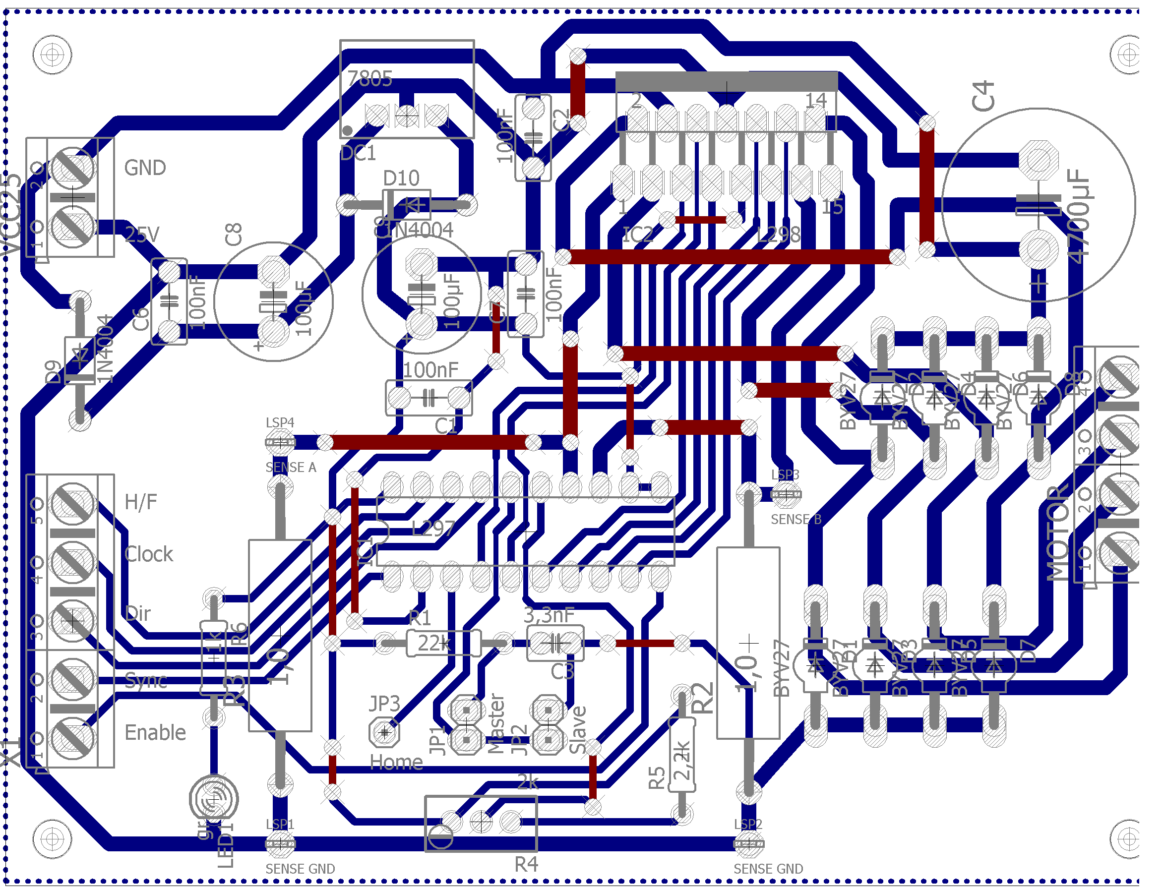

Hallo alle miteinander,
diese Forum hat mir schon des öfteren aus Problemen herausgeholfen, doch
nun bräuchte ich euere Hilfe mal Persönlich.
Ich baue mir gerade einen Schrittmotortreiber auf mit dem L297/L298.
Mein problem ist jetzt nur das sobald ich diese Steuerung anschließe,
gibt der Motor einen Ruck von sich und dann habe ich irgendwo einen
Kurzschluss.
Wenn das Netzteil wieder einschaltet wiederholt sich dies genauso. Doch
so jedes 10te-15te mal aus und anschalten läuft der Motor los und tut
was er soll. Wenn der Motor dann im Stillstand ist und nur im
Haltemoment ist rauchen mir die Sense-Widerstände ab.
Die Platinen hab ich schon 100mal auf Kurzschluss usw. getestet.
Ich hab im Anhang mal den Schaltplan und das Platinenlayout angehängt.
Ich hoffe ihr könnt mir weiterhelfen.
Vielen Dank schon einmal im voraus.

Schaltplan suboptimal
Layout grottenschlecht....
was soll der arme, antiquarische Motortreiber aus dem vorigen
Jahrtausend  den machen wenn es ihm GND durch die Gegend pfeffert, die
Versorgung nicht gepuffert ist und die Schleifen, die durch die
Motorleitungen erzeugt werden lustig und fröhlich vor sich hin Felder
induzieren, weil sie so groß sind?
Vesuch mal die GNDs mit kürzest möglichen Drähten zu verbinden, den
Versorgungen an den entsprechenden Pins einen 100n//10u zu setzen...
MiWi

Dann baue erstmal Sense-Widerstände mit einem größeren Widerstandswert
ein und verwende eine kleinere Motorspannung. Dann kann da auch im
Fehlerfall nichts mehr rauchen und du in ruhe messen, was los ist.

Gast #5079271
Und am DC-Eingang ist Gnd und 25V vertauscht beschriftet.
VCC25_1 ist Gnd.
Mach mal eine zusätzliche Gnd-Brücke von den unteren Dioden zum Gnd des
C4.
Das ist sonst eine riesige Spule.

eProfi schrieb:
> Und bestimmt sind die Sense-Rs drahtgewickelt. Sie müssen non-inductive
> sein.
Jop ich hab drahtgewickelte verwendet! Gut die fliegen raus und werden
ersetzt. Danke
> VCC25_1 ist Gnd.
Oh ja sorry war mir bewusst nur noch nicht im Plan geändert
> C4.
Cool Danke klar hast natürlich recht
Achim S. schrieb:
> Vref liegt auf 5V - dein Spannungsteiler zum Einstellen hat auf beiden
> seiten das selbe Potential.
Oh man natürlich!!!!!!!! Danke
So werde alle Vorschlage morgen dann umsetzen! Ich überlege auch das
Layout auch nochmal zu überarbeiten um noch mehr Fehlerquellen
auszuschließen.
Vielen Dank an euch alle!
