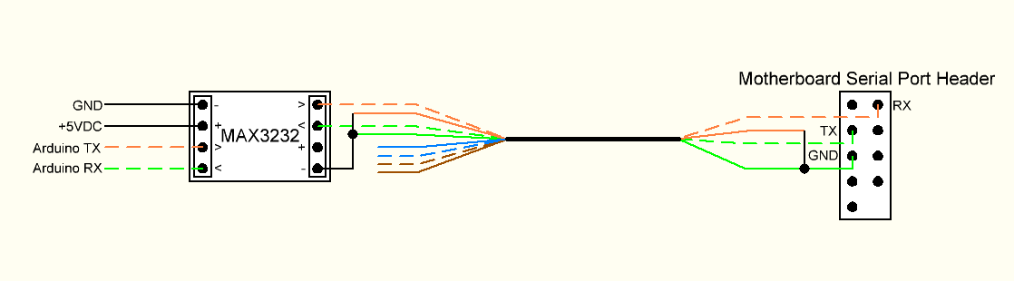

Ich müsste ~10 Meter vom Motherboard bis zu einem ATmega328 überbrücken.
Mir ist klar das RS485 besser geeignet ist aber möchte die ganze Sache
einfach halten. Ich hab auch schon aussagen gelesen (angeblich Firmen)
die die schreiben das sie große Strecken ohne Probleme hinbekommen.
Wie am besten verdrahten finde ich aber nichts zu.
Auf der einen Seite denke ich das es eine gute Idee wäre als Abschirmung
einen twist vom Paar auf GND zu legen. Andererseits denke ich das dort
dann Strom fließt der dann vielleicht in den Datenleitungen Störungen
verursacht.
Seht meine Zeichnung...

So auch nicht immer richtig, ein gutes Schield legt man mit 'nem Opamp
auf die Hälfte des Signalpegels - beispielsweise bei einem EKG Kabel.
Bei RS232 sind aber die Signalpegel so hoch das es fast egal ist wie der
Schirm angeschlossen ist. Die 10m sind bei Baudraten bis ungefähr 115200
kein Problem. Für RS232 müssen die Masseleitungen ohnenhin verbunden
werden.
Einseitig legt man längeren CAT5 Schirm manchmal auf um
Potenzialausgleichsströme zu vermeiden - die Datenleitungen sind ja
ohnehin magnetisch gekoppelt.
Welche Datenleitungen sind bei RS232 magnetisch gekoppelte?
Genau keine.
Ob Potentialausgleichströme fließen können, hängt davon ab, wie der
Arduino sonst noch mit der Welt verbunden ist. Ströme könen nur in einem
Stromkreis fließen. Gnd und Shield sind erstmal grundverschiedene Dinge.
Du solltest also prüfen, wie die Erdungsverhältnisse sind, insbesondere
ob der Gnd des Motherboards am Erdungspunkt mit PE verbunden ist.
Cisco hat das schon vor Jahrzehnten gemacht (RS232 über Ethernet, damals
gabs die hellblauen Adapterkabel dafür), und es war so gelöst, das
ausschlisslich die Gehäusehülle (also die Verschraubung und der Deckel
und damit auch das Gerätegehäuse) auf die Abschirmung gelegt war. Die
Signalmasse wurde auf ein oder 2 Adern des CAT Kabels aufgelegt.
Wenn man keine Gehäusemasse hat, sollte die Abschirmung einseitig auf
GND gelegt werden und dazu wählt man vorzugsweise die Seite, die gut
geerdet ist. Meistens also eher das Mainboard und nicht der Arduino.

von m.n. (Gast)
Dann mach das doch einfach, meinetwegen auch mit 3-pol. Netzleitung.
Was ist denn daran so schwer?
Das ist vollkommen unkritisch, selbst bei der maximalen Baudrate von
115200, die Dein PC liefern kann.

Björn D. schrieb:
> Mir gings ja in erster Linie darum ob ich ground jeweils über einen
> Draht eines Paares schicken soll oder nicht.
Verbessern tut das nichts; es steigert die kapazitive Belastung des
jeweiligen Signals.

nimm für TX/RX ein Leitungspaar und für 5V und Masse ein Leitungspaar.
Den Schirm vom Cat Kabel nur auf einer Seite (Supply) anklemmen, wenn

Du verwechselst da GND und Schirm. Das sind zwei verschiedene Dinge;
dass man den Schirm als GND-Verbindung nutzt, wird zwar manchmal
gemacht, wenn man zuwenig Leitungen hat, und meistens funktioniert das
auch, z.B. bei so einfachen Schnittstellen wie RS232C, aber Murks ist es
trotzdem.
Georg

Björn D. schrieb:
> Nur sind GND und Schirm ja meist verbunden.
Ja und es funktioniert auch millionenfach. Aber während man, wie man
hier sieht, über die Verbindung des Schirms endlos streiten kann, gibt
es keinen Zweifel daran, dass die GND-Anschlüsse bei RS232C zu verbinden
sind.
Ganz nebenbei, ich will mich in den Glaubenskrieg gar nicht einmischen:
alle fertig konfektionierten RS232C-Verbindungskabel haben den Schirm
auf beiden Seiten verbunden. Wenn die allesamt nicht funktionieren
würden hätte ich in den 50 Jahren seit es serielle Schnittstellen gibt
sicher mal was davon gehört.
Georg
von Frank K. (fchk)
So hat Cisco das gelöst:
http://www.cisco.com/c/en/us/support/docs/routers/7000-series-routers/12223-14.html#topic15
http://www.moving-it.net/wp-content/uploads/2016/03/cable-console.jpg
Cisco verwendet an seinen Routern RJ45 nicht nur für Ethernet, sondern
auch für den RS232-Consolenport. Vorteil: Man kann den auch über
Patchfelder irgendwohin weiterverteilen.
Die Consolenkabel sind üblicherweise 8-polige flache, ungeschirmte
ISDN-Kabel, wo RJ45-Stecker draufgequetscht werden. Für ein
Crossover-Kabel muss ein Stecker nur um 180° gedreht aufgequetscht
werden - deswegen auch diese Belegung.
Das funktioniert seit Jahrzehnten in dieser Form einwandfrei und hat
sich zum Quasistandard für RS232 über RJ45 entwickelt. Kann man also
getrost übernehmen.

von Björn D. (mrglasspoole)
Rufus Τ. F. schrieb:
> Naja, wenn jemand etwas in einem Internetforum schreibt, dann ist das
> natürlich eherne Wahrheit ...
Nun ja er schreibt ja:
It didn't take long on a web search to find this is not uncommon.
Das hätte ich aber schon noch selbst nachgeschaut.
> Welche Baudrate verwendest Du, und was ist die Taktquelle Deines AVR?
Sind nur 9600 Baud.
Was meinst Du mit Taktquelle?
Den Quarz? Läuft mit 16 MHz...
von Toto mit Harry (Gast)
9600baud hat man laut einigen Appnotes wie von TI minimum 15m saubere
Übertragung zugesichert.. in den Appnotes geht das sogar Teils bis 50m
bei 9600baud, bei 115200 liegt das irgendwo zwischen 3m und 8m.
Abschirmung ist immer so ein Pro und Contra Testspiel, ich habe auch
schonmal einen RS485 Bus von 1km mit einem extra mitgeführtem GND und
zusammenführung mit der Abschirmung nach500m Qualitativ deutlich
verbessern können.
Da liest man es halt mal so und mal so.. minimum eine Seite des Schirms
bei parallel laufenden 230V Kabel und ähnlichem ist nie verkehrt.
von m.n. (Gast)
Häng mal an Deine Längenangaben noch mindestens eine '0' dran.
Das seh' ich auch so.
Ansonsten: Wenn Du dem MAX3232 nicht traust, kümmer' Dich halt um ein
symmetrische ±12V-Quelle und verwende die klassischen SN75188/189 bzw.
MC1488/89 als Treiber/Empfänger. In Kombination gibt es die auch als
SN75232, so etwas findet sich beispielsweise in Deinem PC.
Ist schon erstaunlich wie da wiederum andere schreiben es sei nur für
kurze Strecken. Aber ich schätze mal da wird dann wieder TTL und RS232
durcheinander geworfen.
Auf RS422/485 wollte ich wegen extra programmiererei verzichten.
Am PC Programm kann ich auch nichts ändern.
Aber die MC1488 scheinen wohl was anderes zu sein.
Bei RS422 musst Du nichts programmieren, das lässt sich transparent
umsetzen, braucht nur natürlich mehr Leitungen.
Was magst Du damit meinen?
von Georg (Gast)
Was immer das heissen soll, Raten ist nicht nötig - es gibt
Datenblätter, sogar mit Applikationshinweisen.
Georg
Ja eben laut Datenblatt wohl kein RS422/485.
RS422 hab ich mir noch nie wirklich angeschaut.
Brauchts da nicht so was wie flow control?
Bzw ich wollte halt drauf verzichten am PC nochmal nen extra Chip dran
basteln zu müssen.
Natürlich nicht. Das ist RS232.
