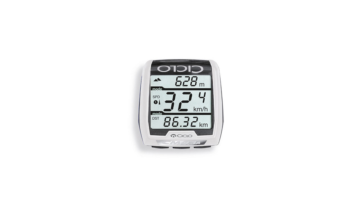

So als Tipp: Guck dir mal an, wie Fahrradtachos das machen. Die
funktionieren auch im Winter, im Hochsommer, bei Regen und bei
Schlammbädern verlässlich.
Gleichzeitig kosten sie irgendwas um die zehn Euro. Hightech ist das
nicht mehr.
Allerdings haben die Teile natürlich ihre Grenzen. Räder mit rpm
jenseits der 200 dürften rar sein.
Gast #5080087

Gast #5081712
Eine noch einfachere Möglichkeit ist ein Fahrradtachometer, der zeigt
dann statt die Geschwindigkeit in Kilometer pro Stunde, die Drehzahl in
Umdrehungen pro Minute an. Dafür muss bei der Eingabe des Radumfanges
eigentlich der Wert 16667mm eingegeben werden, da es kein Rad mit einem
so großen Umfang gibt und sich somit nicht eingeben lässt, wird einfach
ein Radumfang von 1667mm eingegeben und hinterher wird das Ergebnis
wieder mit 10 multipliziert (bei der Verwendung von nur einem Magneten
können Unwuchten entstehen).
Warum ist das so?
Grundformel: U=v/n
Es ist egal welche Geschwindigkeit (v) und welche Drehzahl (n) in diese
Formel eingegeben werden, sie sollten nur den gleichen Zahlenwert haben,
dann kürzen sie sich gegenseitig weg und übrig bleiben dann nur noch die
Umrechnungsfaktoren. Durch das Umwandeln in die Grundeinheiten
(1000x60/3600) kommt immer der Wert 16,667m (Konstante) heraus. Ein
Umfang von 1667mm lässt sich problemlos in den Fahrradcomputer
einprogrammieren. Die angezeigte Geschwindigkeit muss dann aber beim
Ablesen wieder mit 10 multipliziert werden damit man die Drehzahl erhält
(mit einer Auflösung von 10 Umdrehungen pro Minute). Man kann sich auch
hier wieder eine Null rechts auf das Display malen. Dann braucht man nix
mehr rechnen.
Da die maximal angezeigte Geschwindigkeit bei den meisten
Fahrradcomputern 300 km/h beträgt, kann somit auch nur eine maximale
Drehzahl von 3000 1/min abgelesen werden.

#5083660
Ich hab meinen Fahrradcomputer auf dem Labortisch mit einem
Frequenzgenerator gefüttert... er (ein alter Sigma Sport) ist bei 389
km/h ausgestiegen.
Wissen wollte ich das, weil ich den an meine Maschine (von Firma
modifizierte GSX S 1000 R) dann montiert hab.
Gast #5084360
Georg schrieb:
> und bei weniger als 300 hättest du das nicht gemacht?
Die GSX S 1000 R fährt schließlich auch 330 km/h, weil sie das
Nachfolgemodell von der Suzuki Hayabusa ist.
Ich hab auch schon von anderen Mopedfahrern gehört, dass sie sich
einfach einen Fahrradcomputer an den Lenker schrauben. Das ist gängige
Praxis und auch erlaubt, wenn der Originaltacho weiterhin einsatzfähig
bleibt (wegen TÜV und Versicherungsschutz und so).

#5086496
Träum weiter, etwas über 230 und Schluss, ich fahre das Teil!
Hayabusa ist Hayabusa und hat 300ccm mehr Hubraum als die 1000 GSX,
und bei der ist bei 295 km/h Feierabend (limitierte
Höchstgeschwindigkeit)
