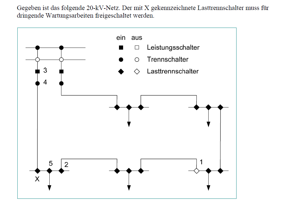

Hallo alle zusammen kann mir jemand nur bitte erklären wie die in der
Lösung auf die Schaltreihenfolge gekommen sind .
Ich verstehe nicht warum die zu erst die Nummer 1 einschalten und warum
die nummer 2 aus?
Wäre sehr dankbar wenn mir das jemand erklären könnte .
Ich kenn mich damit zwar nicht aus, hab aber eine Vermutung ;-)
Vielleicht ist das Teil in der Mitte wo der Pfeil nach unten geht ein
Verbraucher, der Versorgt werden muss (ohne Unterbrechung)?
Der wird dann doppelt versorgt, bevor er mit 2 getrennt wird...
Hi
Wenn die Pfeile Erder sind, macht die Schaltung akut keinen Sinn - Das
wäre dann bereits Alles geerdet.
Wie hängen 2 und 5 mit X zusammen?
Würde Das so deuten, daß diese drei Schalter auf der gleichen Cu-Schiene
sitzen, somit müsste der Abgang 5 abgeschaltet werden.
Dafür müsste zuerst die 1 einschalten um den mittleren Abgang zu
versorgen, dann 5 öffnen, 2 öffnen, 4/3 oder 3/4 öffnen.
Da fehlt mir etwas mehr 'drum herum'.
