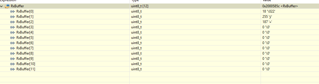

ich versuche gerade mit einem STM32F091 SPI mit Hilfe von DMA zum laufen
zu bringen und es klappt... nicht wirklich gut.
Auf den Bildern sieht man zum einen einen Mitschnitt vom Oscilloscope
und zum einen was ich beim Debuggen im RxBuffer zu stehen habe.
Dabei stört mich gerade weniger die Abweichung bei dem einen Wert (18
statt 19) sondern viel mehr, wie die Daten im Buffer angeordnet sind.
Man sieht ja in welcher Reihenfolge die Daten im Buffer liegen und in
welcher Reihenfolge die Daten auf dem Bus ankamen. Im Anhang poste ich
mal die wichtigsten Teile vom Code, evtl. entdeckt jemand einen Fehler.
Im idealfall stelle ich es mir so vor, dass ich Adresse, von der ich
lesen will an den anderen IC schicke und während ich mein 0x00 dummy
Byte schicke ich die Antwort kriege und diese Antwort nach und nach im
Array an Stelle 0, 1, 2, ... gespeichert wird.

//Hier übergebe ich AccelerationRequest mit einer Size von 12 (Jeweils Register + DummyByte)
111
void SPI_ReadRegisters(uint8_t* ReadAddrBuffer, uint8_t Size)
112
113
  for (uint8_t i=0; i < Size; i++)
114
115
    if (ReadAddrBuffer[i] > 0x00)
116
      TxBuffer[i] = ReadAddrBuffer[i] | READ_FLAG;
117
    else
118
      TxBuffer[i] = 0x00;
119
120
121
  DMA_Cmd(DMA1_Channel2, DISABLE);
122
  DMA_Cmd(DMA1_Channel3, DISABLE);
123
124
  DMA_SetCurrDataCounter(DMA1_Channel2, Size);
125
  DMA_SetCurrDataCounter(DMA1_Channel3, Size);
126
127
  SPI_SelectChip();
128
129
  DMA_Cmd(DMA1_Channel2, ENABLE);
130
  DMA_Cmd(DMA1_Channel3, ENABLE);
131
132
133
134
void DMA1_Channel2_3_IRQHandler(void)
135
136
  if (DMA_GetITStatus(DMA1_IT_TC2) != RESET)
137
138
    SPI_DeselectChip();
139
140
    int16_t x = (int16_t)((RxBuffer[1] << 8) | RxBuffer[0]); // / 16384.0f;
141
    int16_t y = (int16_t)((RxBuffer[3] << 8) | RxBuffer[2]); // / 16384.0f;
142
    int16_t z = (int16_t)((RxBuffer[5] << 8) | RxBuffer[4]); // / 16384.0f;
143
144
    DMA_ClearFlag(DMA1_FLAG_TC2);
145
146
