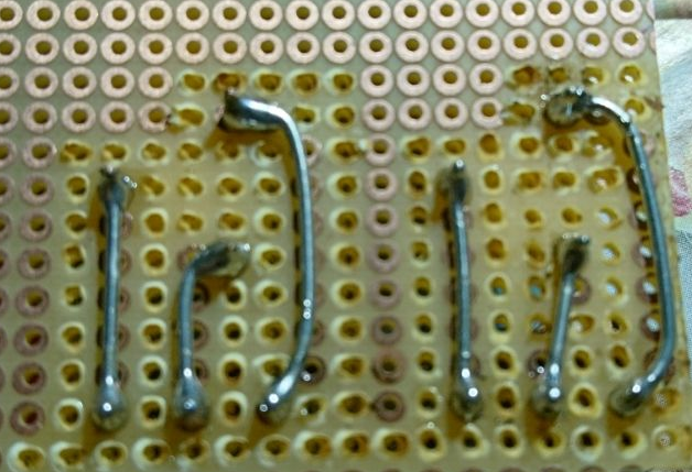

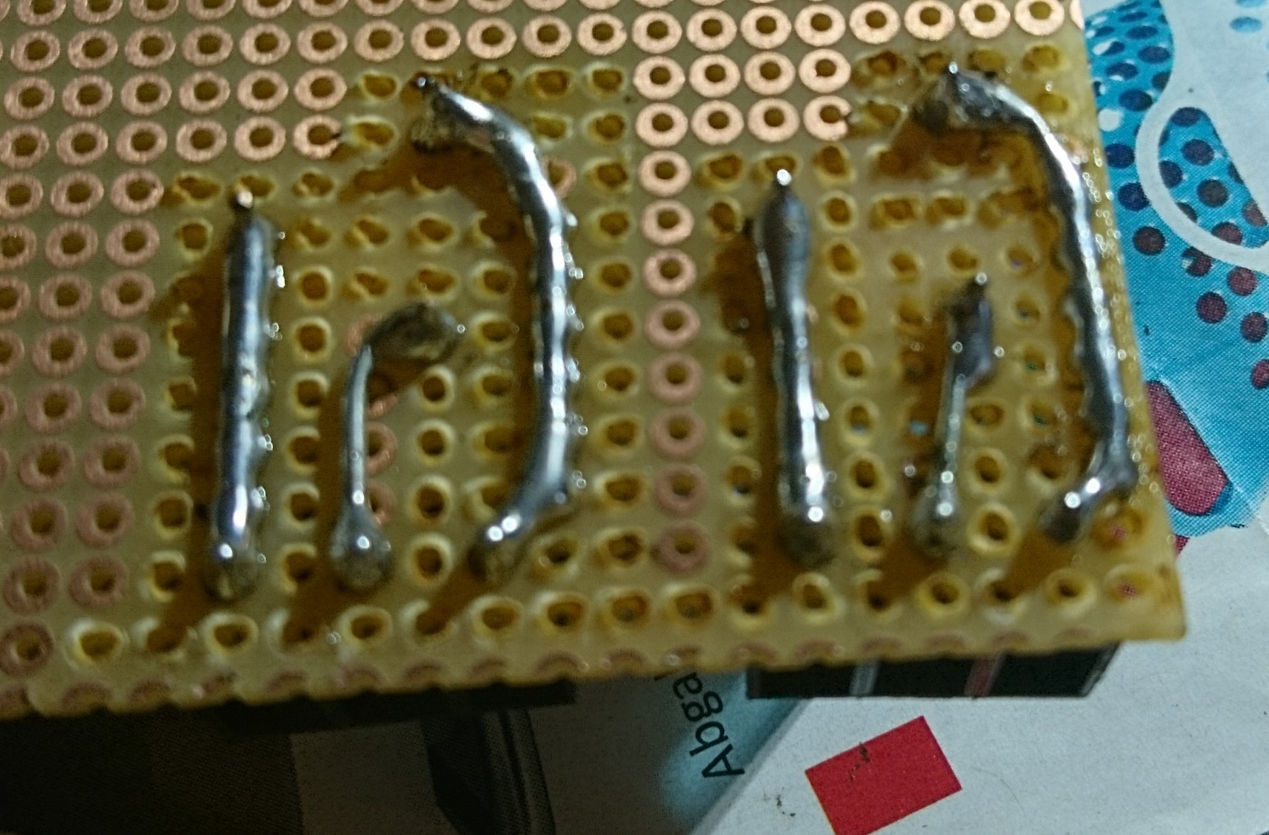

habe ein paar 230V Leiter auf einer Lochrasteplatine, habe dazu die
Lötaugen herum entfernt, um die 4mm Abstand einhalten zu können.`
Nun meine Frage:
Sollte man die Lötaugen unter dem Draht auch entfernen? Bzw. sollte ich
den Draht an jeden Lötauge festlöten?
Danke!
lG

Ei der Daus schrieb:
> Das verdrahten üben wir bitte nochmal, das sieht ja verboten aus.
Die Drähte sind nicht aus Spaß gebogen, sondern um den 4mm Abstand
zwischen den Bahnen einhalten zu können.
Harald W. schrieb:
> Solch lange Brücken sollte man auf jeden Fall mit Gewebeschlauch o.ä.
> isolieren.
Plastik 70 würde ich auf die Bahnen auftragen, die Platine wird in einem
Hutschienengehäuse (
https://www.reichelt.com/at/de/index.html?ACTION=3;ARTICLE=133941;SEARCH=hutschienengeh
) verbaut.
Sollte reichen, oder?

@ Ei der Daus (Gast)
Sieht das bei Dir besser aus? Sofern Du was auf Lochraster machst?
Die Lötungen sehen jedenfalls schön glatt und massiv aus (so wie in
alten Röhrenradios ;-) ...

Er hätte zum Biegen wenigstens eine Zange bemühen können, und nach
spätestens fünf Lötaugen wird der Draht erneut fixiert.
So wurde es mir zumindest mal gezeigt...

für einen versuch geht es auch so. Sonst aber bitte daran denken, dass
man ausreichend große Kriechstrecken zustande bringen muss. Die
Lochrasterplatienen sind meist durchkontaktiert. Es empfiehlt sich, alle
Durchkontaktierungen im Bereich der 230V herauszubohren. Die
Kriechstrecken lassen sich zusätzlich verbessern, wenn die Drahtbrücken
isoliert ausgeführt werden. Damit Isolierlack wirken würde, müßte er
mindestens 1mm dick aufgetragen werden.

Die Frage ist doch, welche Randbedingungen da gelten.
Für reine Funktionsisolierung braucht es normal keine 4mm bei Anwendung
innerhalb eines Schaltschrankes mit üblicher Verschmutzungsgruppe 2.
Trotzdem ist es natürlich immer gut, wenn Luft- und Kriechstrecken
reichlich bemessen sind.
Was ist da aber sonst noch auf der LPL?
Sieht aus, als ob da Leitungen von Klemmen zu Relais gehen, oder?
Dann wird evtl. auch das Thema "Sichere Trennung" zu Sekundärschaltungen
eine Rolle spielen.
> Nun meine Frage:
Nö, wie schon angeraten, besser anlöten.
Und vergiss die Bemerkungen zur Qualität der Lötungen. Die ist
ausreichend. Auch Isolierungen über zu ziehen ist unnötig.
Natürlich muß die Schaltung insgesamt gegen Berührungen sicher geschützt
werden. Für Verwendung in einem geschlossenen Schaltschrank, der nur mit
Werkzeug zu öffnen ist, sollte das ganze zumindst "fingersicher" sein.
