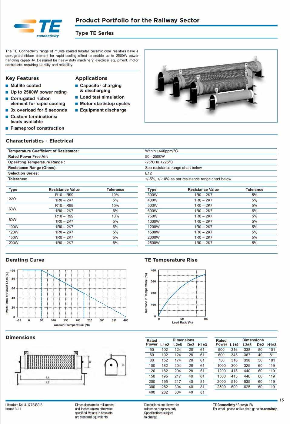

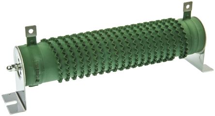

http://de.rs-online.com/web/p/leistungswiderstande-im-alugehause/7015692/ 12-14 Stück parallel (somit recht genau auf den gewünschten Widerstandswert abzugleichen) 12x200W 2400W + 3 Fache Überlast für 5 Sekunden. Oder mit Angstzuschlag die 500W Variante nehmen, macht bei 12 Stück 6000W ( hier auch noch 3 Fache Überlast für 5 Sekunden) Stückpreis 30€ Anstatt viel verdrahten, kann man auch zwei Gewindestangen und ein paar Muttern nehmen und alle Widerstände parallel an den Ösen "verschrauben". Die Widerstandserie gibt es bis 2K pro Stück, jedoch nicht so niederohmig.
#5080862
Nachtrag: 12-14 Stück da der kleinste Wert der Baureihe 1 Ohm ist.

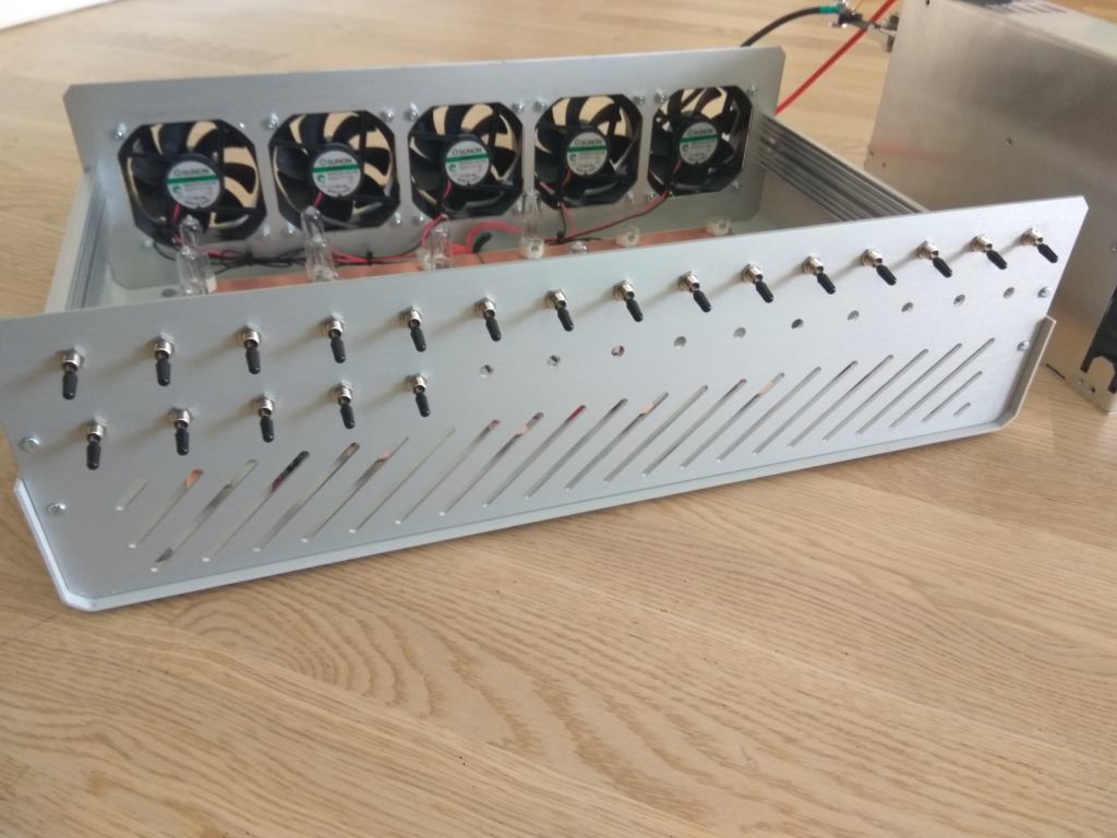

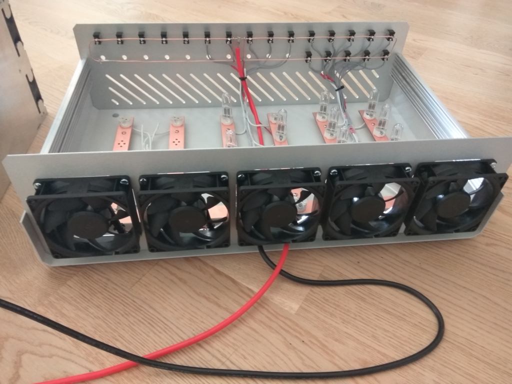

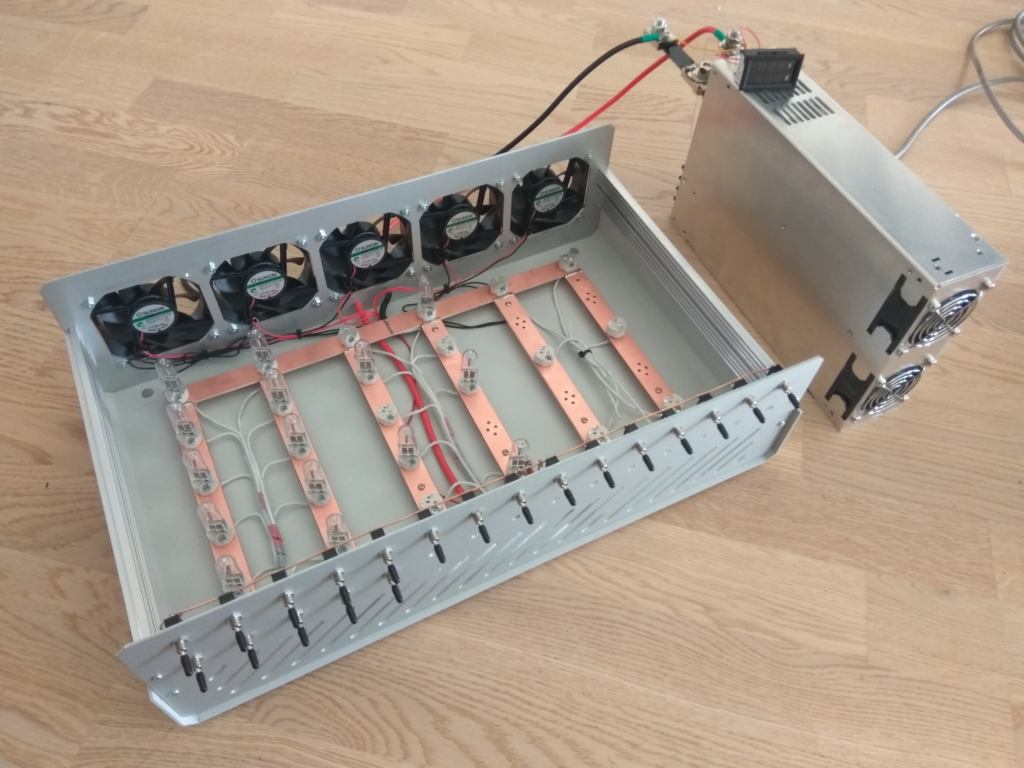

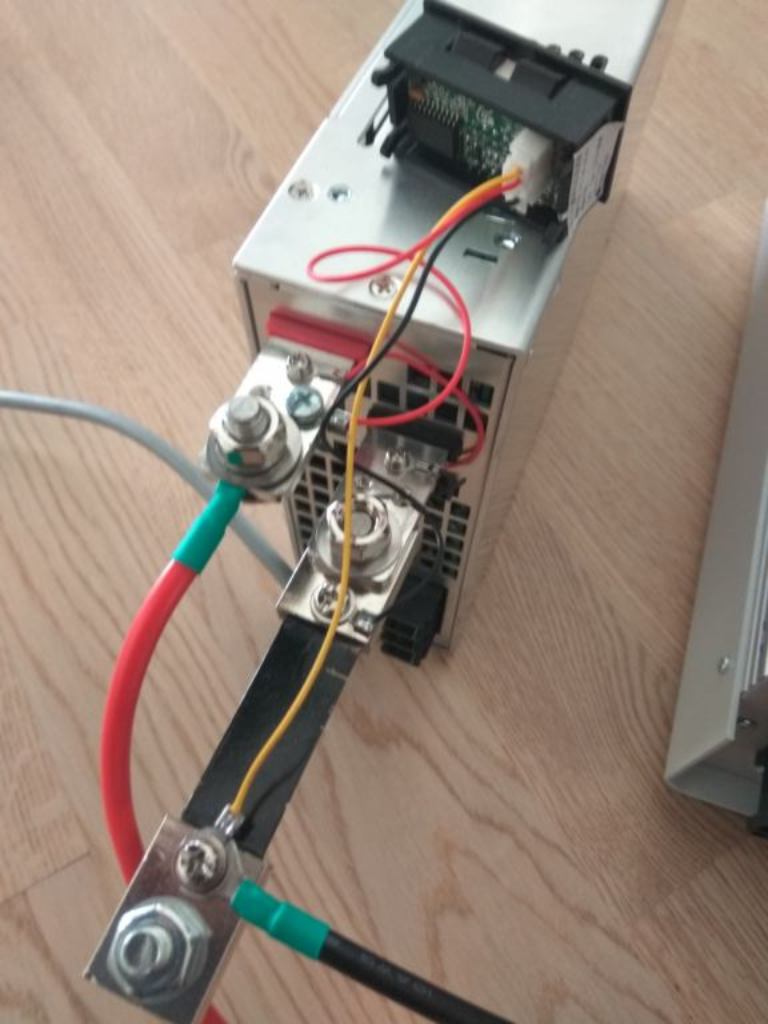

So, hab es gestern endlich geschafft meine elektronische Last fertig zu bekommen ... und das Ergebnis will ich hier mal zeigen. Aktuell verwende ein 24V DC Netzteil das bis zu 100A liefern kann. Es ist aber möglich noch eine zweites parallel zu schalten um die doppelte Leistung zu bekommen. Im Moment reichen mir mal die 100A. Als last hab ich 15 Stück 150W/24V Halogenlampen verwendet. Damit kann ich einen Laststrom von knapp 94A ziehen. Die Last ist aber schon so aufgebaut dass ich auf die 200A gehen kann, Schalter und Lampen müssen dann aber noch nachbestückt werden. Gemessen werden Spannung und Strom über ein billiges Shunt-Messgerät von Amazon (ca.€18). Ist sicher eher ein Schätzeisen aber dafür schon ausreichend. Ein vernünftiges, leistbares Multimeter kann leider keine so hohen Ströme messen. Halogenlampe inkl. Sockel kosten bei reichelt knapp €5, somit kommt mir die Last auf €75 exkl. Gehäuse, Ventilatoren und natürlich dem Netzteil. Denke dass es nicht viel günstiger geht. Ein Problem ist allerdings die Wärme die die Lampen abgeben. Die bringe ich bei den 15 Stück auch mit den fünf Ventilatoren auf Dauer nicht raus. Da muss ich leider den Deckel offen lassen.

Markus M. schrieb: > Ein Problem ist allerdings die Wärme die die Lampen abgeben. Die bringe > ich bei den 15 Stück auch mit den fünf Ventilatoren auf Dauer nicht > raus. Da muss ich leider den Deckel offen lassen. Das ist auch kein "Wunder", da die Lüfter so, durch die schmalen Schlitzchen, den möglichen Luftstrom gar nicht durchbringen (genaugenommen sogar mit Gegendruck arbeiten). Einfache Modifikation (zumindest, wenn man damit Erfahrung hat): Horizontal ca. 1cm außerhalb der "gedachten" Außenkante des Rechteckes, innerhalb dessen die Schlitze liegen, 4 Bohrungen mit zuerst einem kleineren Bohrer (am besten einer mit Kreuzschliff-Spitze, der rutscht auch ohne Ankörnen nicht so herum), dann einem etwas größeren - etwa der Durchmesser der Schlitze, vielleicht etwas größer. Dann mit dem Winkelschleifer + dünner Trennscheibe (es gibt welche mit ca. 1,5mm) ein Rechteck ausschneiden, welches die Bohrlöcher als Eckpunkte hat. Ein paar weitere kleine Bohrungen rundherum, um mit Schrauben hindurch innen ein Finger-sicheres Gitter zu befestigen. Durch das Gitter würde zwar auch Licht kommen, allerdings hielte ich das Ganze trotzdem für weit besser, als "nur ohne Deckel tauglich"...

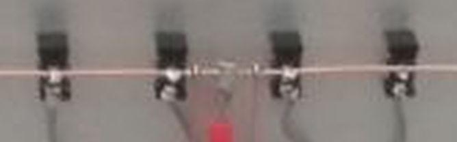

Flex-Fetischist schrieb: > Horizontal ca. 1cm außerhalb der "gedachten" Außenkante des Rechteckes, Der "gute cm weiter links und rechts" übrigens, um beim Bohren von den Schlitzen genügend Abstand zu haben. (Bohren, wenn ein Teil der Bohrfläche schon fehlt, also direkt am Schlitz, bzw. teils überlagernd einer bestehenden Öffnung halt, ist eher Glücksspiel als Arbeit.) Die Höhe der Bohrungen aber darf dann Außenkante knapp über Oberkante und Unterkante der Schlitze sein - ein Winkelschleifer stört sich an "Überlagerung des Schnittes mit bestehender Öffnung" prinzipiell weniger, da sich hier NICHT eine Spirale ungewollt seitlich durch einen gerade so ausreichenden Schlitz "aus der Führung bewegen" kann. (Man könnte also auch "durch die Schlitze schneiden" - nur sähe das wohl etwas seltsam aus dann... deshalb würde ich leicht darüber / darunter schneiden.) Bis in die Ecken kommt man nicht ganz, aber das könnte eine Stichsäge (extrem feines Blatt verwenden, langsamst und mit ganz sanftem Druck arbeiten, und freilich ohne Pendelhub - der ist nur bei Weichholz nützlich). Die Perfektionierung der Rechteckform sowie Entgratung... mit einer sehr feinen Feile auch bei 2mm-Blech gut machbar.
Markus M. schrieb: > So, hab es gestern endlich geschafft meine elektronische Last fertig zu > bekommen Wo ist denn da die Elektronik ? Im BLDC Lüfter ? Markus M. schrieb: > Ein Problem ist allerdings Na ja, das Problem dürfte sein, daß die Belastung alles andere als konstant ist, sondern mit der Erwärmung der Glühwendel sinkt. Das ist also nicht mal ein ohm'scher Widerstand, und auch keine Konstantstromsenke. Ich glaube, elektronische Last geht anders, wobei bei ihr oftmals die Elektronik das Problem ist: Regelt zu langsam nach. Ist nicht dein Problem, hast du ja nicht. Bei Glühlampen hat aber die Induktivität der Wendel oft negative Auswirkungen auf das Verhalten der Last gegenüber dem Verbraucher. Bei deiner Last wird der Kaltwiderstand ein Problem sein, schaltet man das Netzteil ein, ist der Strom weit (10 x?) höher als vorgesehen, dessen Strombegrenzung spricht ggf. an und die Lampen werden gar nicht warm. Echte Widerstände, gar niederinduktive, wären im Vorteil.

Michael B. schrieb: > Markus M. schrieb: >> So, hab es gestern endlich geschafft meine elektronische Last fertig zu >> bekommen > > Wo ist denn da die Elektronik ? Im BLDC Lüfter ? > > Markus M. schrieb: >> Ein Problem ist allerdings > > Na ja, das Problem dürfte sein, daß die Belastung alles andere als > konstant ist, sondern mit der Erwärmung der Glühwendel sinkt. Das ist > also nicht mal ein ohm'scher Widerstand, und auch keine > Konstantstromsenke. > > Ich glaube, elektronische Last geht anders, wobei bei ihr oftmals die > Elektronik das Problem ist: Regelt zu langsam nach. Ist nicht dein > Problem, hast du ja nicht. > > Bei Glühlampen hat aber die Induktivität der Wendel oft negative > Auswirkungen auf das Verhalten der Last gegenüber dem Verbraucher. > > Bei deiner Last wird der Kaltwiderstand ein Problem sein, schaltet man > das Netzteil ein, ist der Strom weit (10 x?) höher als vorgesehen, > dessen Strombegrenzung spricht ggf. an und die Lampen werden gar nicht > warm. > > Echte Widerstände, gar niederinduktive, wären im Vorteil. Laberkopp, Du machst Deinem Nick wieder einmal alle Ehre: der Threadtitel nennt sich Alternative zu einer elektronischen Last.... Auch das Geblubber über den induktiven Anteil der Wendel bei einer DC-Quelle zeugt von einem hohen Mitteilungsbedürfniss ohne fachlichen Inhalt. Denkst Du wirklich die paar uH parallelgeschalteter Leuchtfäden würden so ein Netzteil ernsthaft außer Tritt bringen? Wirklich? btw: wenn solche Lampen leuchten ist das eine sehr konstante Last... also was soll dieser Anteil des Geblubbers? Abgesehen davon schreibt der TO nix davon, das er hochdynamische Tests fahren will sondern eine bezahlbare Belastung für seine Netzteile haben will... also paßt das mit den Glühlampen schon mehr als ausreichend und kostengünstig ist es auch.... MiWi

Michael B. schrieb: > Bei Glühlampen hat aber die Induktivität der Wendel Wieviel Hy hat eine kleine Luftspule mit einer einstelligen Zahl von Windungen und wieviel Hy haben ein paar Meter Anschlußkabel? MfG Klaus

Markus M. schrieb: > Die Last ist aber schon so > aufgebaut dass ich auf die 200A gehen kann, Schalter und Lampen müssen > dann aber noch nachbestückt werden. Die Strippe die die Schalter verbindet is doch höchstens 1,5-Quadrat. Ick glob bei 200A beteiligt die sich maßgeblich an der thermischen Leistungsumetzung.

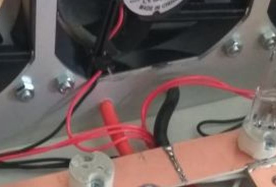

icke mal schrieb: > beteiligt die sich maßgeblich an der thermischen > Leistungsumetzung. Und hier, die Schrauben an die Ventilatoren sind doch höchstens M5, wahrscheinlich M4. Da weiß och wie Dick die Zuleitung ist und wat mit die passiert bei 200A besonders an die geniale Gehäuseeinführung. Hey BarBQ...

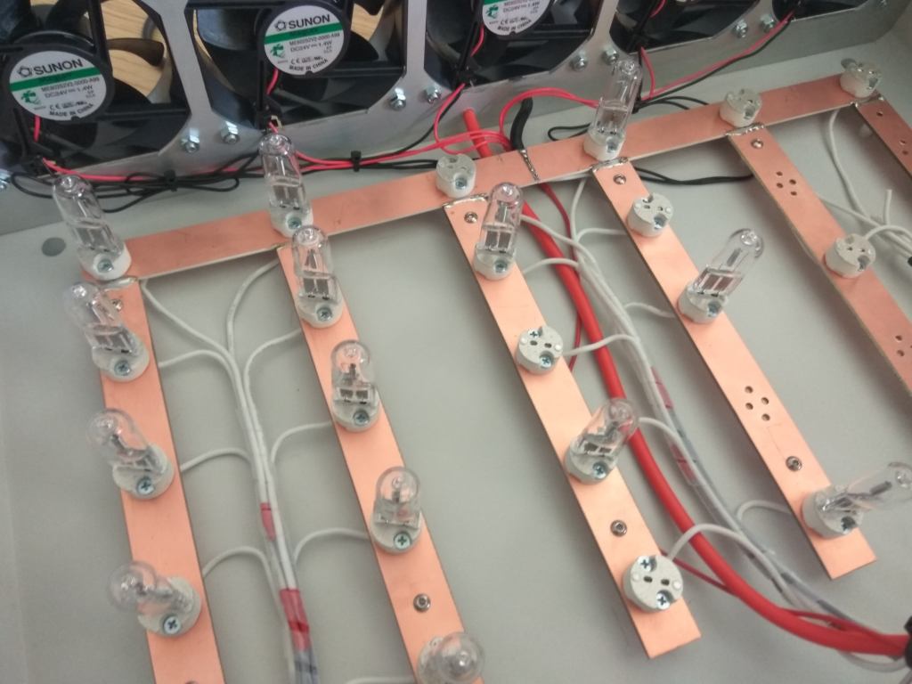

Mir wäre die Verbindung zwischen den Schaltern auch ein wenig schmal. Als Vorschlag: Nimm doch eine Kupferschiene, wo das dicke Kabel angeschlossen wird und zu jedem Schalter dann jeweils eine Leitung geht (Da reicht dann auch die dünne). Mit Ringschuhen lässt sich sowas doch flott aufbauen.

jz23 schrieb: > Mir wäre die Verbindung zwischen den Schaltern auch ein wenig schmal. > Als Vorschlag: Nimm doch eine Kupferschiene, wo das dicke Kabel > angeschlossen wird und zu jedem Schalter dann jeweils eine Leitung geht > (Da reicht dann auch die dünne). Mit Ringschuhen lässt sich sowas doch > flott aufbauen. Stimmt schon, die sind relativ dünn ... werd ich evtl. noch ändern. Muss aber erst noch schauen wo ich Kupferschienen bekomme.
jz23 schrieb: > Mir wäre die Verbindung zwischen den Schaltern auch ein wenig schmal. Über jede Leitung fliesst nur der Strom einer Lampe. Das ist also schon in Ordnung.
Andreas S. schrieb: > Wollte einfach nur mal sagen, dass ich sehr von Deiner Arbeit > beeindruckt bin: sieht absolut sauber und regelmäßig aus. > > Mit welchem Werkzeug hat Du das Gehäuse so schön gebohrt/gesägt und > wie hast Du alles so genau hinbekommen? Danke! Ich bin glücklicher Besitzer einer CNC Fräse. Damit lässt sich so etwas recht leicht umsetzten.

Michael B. schrieb: > jz23 schrieb: >> Mir wäre die Verbindung zwischen den Schaltern auch ein wenig schmal. > > Über jede Leitung fliesst nur der Strom einer Lampe. Das ist also schon > in Ordnung. Nachdem ich Deinen Beitrag vorher zu zerrissen habe (und da ich auch anderes aus nur Austeilen kann) stelle ich mit angenehmer Überraschung fest: es kommen auch brauchbare Beiträge von Dir. Bitte beibehalten. MiWi
