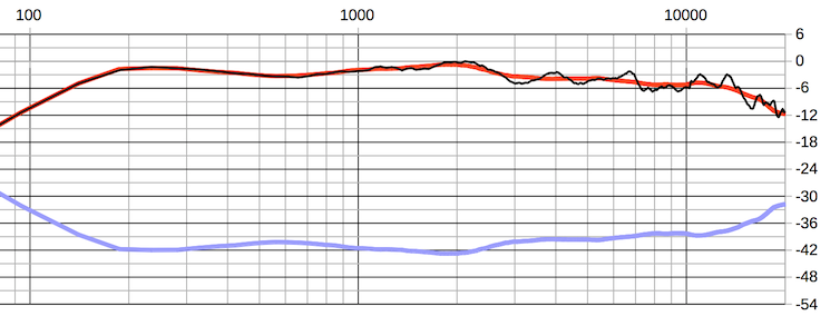

Ich habe eine gemessene Impulsantwort (blau) eines Lautsprechers und
möchte jetzt einen FIR Filter (grün) generieren, um den Frequenzgang zu
begradigen.
Dazu würde ich die gemessene Impulsantwort durch eine FFT jagen, und
müsste dann das Spektrum auf irgendeine Weise "horizontal spiegeln", um
dann damit das Eingangssignal falten zu können.
Was muss man nach der FFT der gemessenen Impulsantwort mit den realen
und imaginären Teilen tun, um diese Spiegelung zu erreichen?
Ich möchte das ganze in C umsetzen, also kein Mathlab o.Ä...
#5080683
Moin,
Wenn deine Lautsprecherimpulsantwort h1(t) ist; dann ist die
Fouriertransformierte z.B. H1(s). Also brauchst du noch eine Funktion
z.B. H2(s), so das gilt:
H1(s)*H2(s)=exp(-sT) //(das * ist eine Multiplikaton, keine Faltung)
Da steht deshalb exp(-gedoens) und nicht 1, weil durch jedes Filter das
Signal ja verzoegert wird. Zumindest, wenn die Filter kausal sein
sollen, was immer eine gute Idee ist, wenn man's in echt nachbauen will.
Also hast du dann idealerweise ein Filter H1, den Lautsprecher und ein
Filter H2, das Korrekturfilter, und beide zusammen machen nur eine
Verzoegerung des Signals, keine weiteren Amplituden oder
Phasenveraenderungen.
Kannst ja mal versuchen das T=0 zu setzen, damit vereinfacht sich das zu
H1(s)*H2(s)=1;
H2(s)=1/H1(s)
vielleicht haste Glueck und wenn du dein H2 wieder
zuruecktransformierst, kriegste ein paar Koeffizienten, die nicht ganz
daneben liegen und das Filter hat dann die fft-Laenge an Verzoegerung.
Bin mir aber nicht sicher, ob das immer so funktioniert.
Wuerdest du das nicht in C, sondern in Matlab oder Octave machen wollen,
wuerde ich da die Funktionen invfreqz() und deconv() empfehlen.
Gruss
WK
OP #5080777
> H2(s)=1/H1(s)
genau da hakt's bei mir.
Heisst das H2(s).re = 1/H1(s).re und H2(s).im = 1/H1(s).im?
Mal abgesehen vom Fall dass H1(s) Null sein kann, wenn H1(s) bei mir im
Bereich von 0 bis 1 liegt, wird H2(s) ja beliebig gross...

OP #5080836
Manfred M. schrieb:
> Bezieht sich das jetzt auf die Ermittlung der Koeffizienten oder nur auf
> den Code für das Filter?
Der Code ist kein Problem. Mir geht es darum zu verstehen, wie ich aus
der gemessenen Impulsantwort h1 -> FFT -> H1 den passenden
(kompensierenden) Filter H2 konstruiere.
Und ich denke, ich habe bei 1/H(s) einfach nur zu kurz gedacht.
Habe gerade das hier gefunden:
http://www.mathe-online.at/materialien/Andreas.Pester/files/ComNum/images/Eqn4.gif
und werde morgen dementsprechend mal mit
a = H1(s).re * H1(s).re + H1(s).im * H1(s).im
H2(s).re = H1(s).re / a
und
H2(s).im = - H1(s).im / a
probieren.

OP #5088811
Edi M. schrieb:
> Was war da jetzt das Problem?
Das Problem war die Spiegelung im Frequenzbereich nach der FFT korrekt
zu berechnen. Das Spektrum liegt dann ja als Array von komplexen Werten
vor, wenn man dort nur die Amplitude ändern würde, wird's nicht
richtig... ;-)
Allerdings habe ich mich inzwischen gegen FIR und für eine Kombination
aus 8 wohl balancierten IIRs entschieden. Gründe waren bessere
Beherrschbarkeit der Korrektur, geringere Welligkeit der Filter,
geringere Latenz des Systems.
