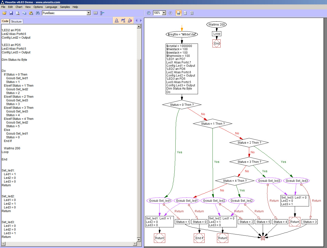

Hallo Leute Ich habe jetzt ein fertigen Programmcode für einen Frequenzzähler vorliegen, welches in meinen Spektrumanalyzer fest eingebaut wird. Dieses Programm möchte ich noch um weitere Funktionen erweitern. Meine Programmierkenntnisse sind in Basic eher rudimär, in C = Null. Als erstes möchte ich das vorhandene Basicprogramm verstehen. Dazu würde ich gerne aus dem Basicprogrammm ein Programmablaufplan erstellen, wo man sieht wann das Programm in welches Unterprogramm springt und wieder zurückspringt. Das Programm besteht aus einen relativ kurzem Hauptprogramm und viele Unterprogramme aus denen teilweise weitere Unterprogramme gestartet werden. Zudem gibt es noch zwei Hardwareinterups mit eigenen Unterprogramme. Gibt es ein Programm, das aus einen vorhandenen lauffähigen Basicprogramm welches als Quellcode vorliegt ein Programmablaufplan erstellt? Oder muss man sowas auf jedenfall mühsam von Hand machen? Der Prozessor ist ein Atmega 64 und das Programm mit der es geschrieben wurde Atmegabasic. Ralph Berres

Das ist in der Demo-Version einen Versuch wert: http://www.aivosto.com/vbcatalog.html Zumindest ein Ansatz :-)

Dieter F. schrieb: > Mit "RealBASIC" als Code-Basis sieht das Ergebnis besser aus :-) Das sieht schon nicht schlecht aus. Allerdings lässt es sich weder abspeichern noch drucken noc exportieren. Außerdem wird einige Stellen mit einer roten Demo Fläche überdeckt. Aber es ist legitim. Die wollen das Programm ja auch verkaufen. Ralph Berres

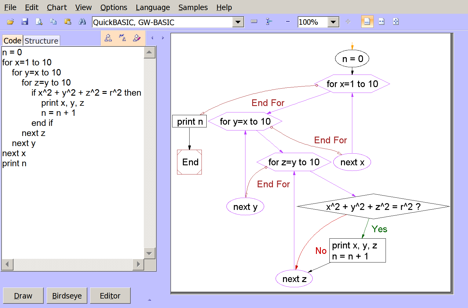

Ralph B. schrieb: > Das sieht schon nicht schlecht aus. Ja, noch besser, wenn man UML unter Options wählt. Ralph B. schrieb: > Aber es ist legitim. Die wollen das Programm ja auch verkaufen. Hat ja wohl auch Arbeitszeit gekostet. Ggf. kannst Du ja die "Educational" oder die "90-Tage-Version" nutzen (günstiger).

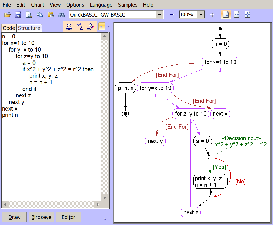

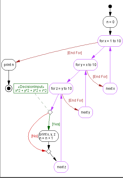

Ich habe Visustin auch mal ausprobiert (s. Anhang) und frage mich gerade, ob die graphische Darstellung (rechts) wirklich übersichtlicher als die textuelle (links) ist.

Yalu X. schrieb: > frage mich > gerade, ob die graphische Darstellung (rechts) wirklich übersichtlicher > als die textuelle (links) ist Das kommt auf die gewählte Form der Darstellung an :-)

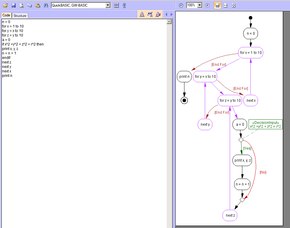

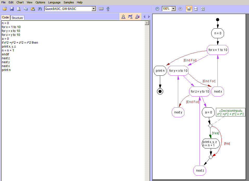

Dieter F. schrieb: > Yalu X. schrieb: >> frage mich >> gerade, ob die graphische Darstellung (rechts) wirklich übersichtlicher >> als die textuelle (links) ist > > Das kommt auf die gewählte Form der Darstellung an :-) Das ist aber eher Zufall. Fügt man bspw. eine weitere Programmezile (a = 0) ein, sieht das Ganze auch in der Darstellung als Activity-Diagramm ziemlich gruselig aus.
#5081462
Yalu X. schrieb: > Fügt man bspw. eine weitere Programmezile (a = 0) ein, sieht das Ganze > auch in der Darstellung als Activity-Diagramm ziemlich gruselig aus. Wie geschrieben Dieter F. schrieb: > Das kommt auf die gewählte Form der Darstellung an :-)
