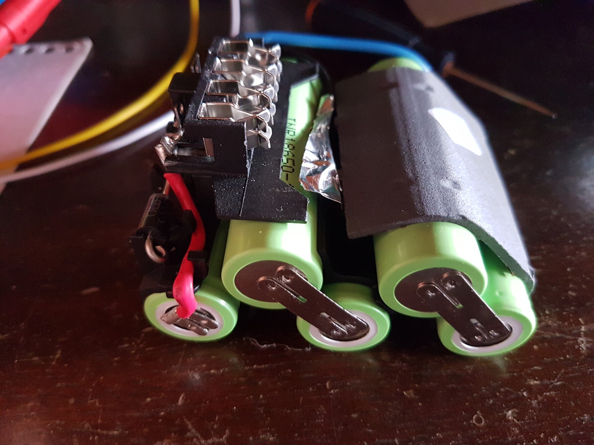

Ich habe Gestern in der Verwandschaft eine Bosch Akku Heckenschere zur
Reperatur bekommen.
Nachdem der Li Akkupack 0v hatte, habe ich ihn mir genauer angesehen.
Ich war schockiert. Verbaut sind 5 INR18650-15Q Samsung SDI Zellen im 5s
Serienverbund ohne irgendeine Vorm des Balancings.
Die Zellspannungen waren 0V 0V 0V 0,9V und 1,2V. Die Zellen nehmen
interesanterweise auch gar keinen Strom mehr an.
Ich finde, dass das ein riesiger Pfusch ist. Vermutlich absichtlich,
damit der Akku nach einigen Nutzungen aufgibt. Erstaunlich, dass da
nicht schon tausende Akkus beim laden hoch gegangen sind.

sehe ich das so richtig: Das soll ein Akkupack für eine 18V Heckenschere
sein?
Ich sehe auf dem Bild noch eine Diode. Kannst Du uns bitte einen Hinweis
geben, wo und wie die geschaltet ist? Wozu dient dann eigentlich der
dritte Kontakt? Ich kenne das so, dass dort ein NTC oder ähnlich
herausgeführt wird.
OP Persönliche Seite #5081344
also es sind jeweils 4 Kontakte zur Heckenschere und zum lader
Plus, Masse, 1x 12k zur Maschine bzw. 1,7k Wiederstand zwischen Masse
und dem Kontakt zur Akku Codierung und 1x Temperaturwiderstand zu Masse
- aktuell 5,7k
Die Diode verhindert den Rückfluss von strom aus dem Akku zu den
Ladekontakten heraus

BTW: Die Diode gehört zum Ladeanschluss. Die Schlitzkontakte oben sind
für das Gerät, auf der Unterseite ist nochmal ein Verbinder fürs
Ladegerät.
