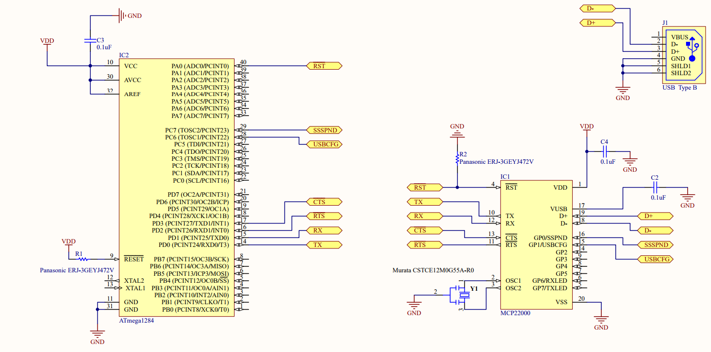

ich möchte in etwa den Schaltplan im Anhang (Skizze.png) realisieren.
Dabei bin ich mir bei zwei Sachen nicht ganz sicher.
Und zwar möchte ich nicht, dass die Elektronik durch USB mit Strom
versorgt wird sondern ausschließlich durch eine externe 5V
Spannungsquelle die an VDD angeschlossen wird.
Ich möchte auch verhindern, dass bei Abgeschalteter 5V Spannungsquelle
durch irgendwelche Umwege (z.B. durch eingebaute ESD Schutzdioden im
Mikrocontroller) der VBUS die Elektronik mit einer Spannung versorgt.
Deshalb habe ich VBUS einfach nicht angeschlossen.
Jetzt bin ich mir nicht sicher ob das reicht und überhaupt funktioniert?
Außerdem weiß ich nicht, ob ich die Shield Anschlüsse des USB
Anschlusses mit GND verbinden soll oder nicht.
Nach einer kurzen Recherche bin ich da auch nicht schlauer weil gefühlt
in jedem Forum unterschiedliche Meinungen dazu vertreten werden.
Soll ich die USB Shield Anschlüsse einfach frei lassen oder mit an GND
durch eine Ground Plane an die Elektronik anschließen?
#5081979
osccon schrieb:
> Hallo,
Die Antwort liefert Figure 1-4 auf Seite 7 des Datenblatts: ja.
Nicht direkt an die Ground Plane packen! Sieh ein zweipoliges Bauteil so
im Format 0805 oder 0603 zwischen Shield und Ground vor. Dann hast Du
immer die Möglichkeit, Shield und Ground entweder über einen 100k
Widerstand oder einen Kondensator oder eine Brücke/0Ω zu verbinden, je
nach äußeren Umständen. Du bleibst flexibel. Ich nehme oft 100k an
dieser Stelle.
