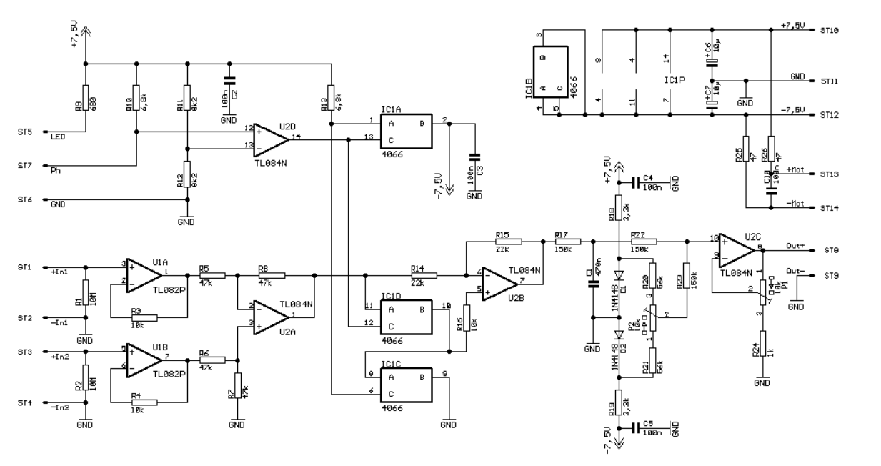

Gast #5081698
C3 ist nur ein Abblock-Kondensator, oder?
Das Problem könnte bei der Schaltung auch an der symmetrischen
Spannungsversorgung liegen, wenn -7,5 und +7,5 V nicht gleichzeitig
eingeschaltet werden.
Ich würde da zwei Zusatzdioden spendieren (-7.5 ->|- GND ->|- +7,5)
Gast #5081776

Gast #5083200
Abend Achim.
Ich habe heute alles durchgetestet. Ein Schalter des 4066 schaltet nicht
richtig, wodurch sich auch die Absenkung der zweiten "Halbwelle"
erklärt.
Der OPV für den Komparator (ein OPV des LMC6484) war ebenfalls defekt.
Äußerte sich dadurch, dass er nicht rail-to-rail bis zur negativen
Versorgung herunter kam. Nach Austausch war dieses Problem behoben.
Morgen werde ich den 4066 austauschen und erst einmal die korrekten
Schaltfolgen untersuchen.
Ich habe aber irgendwie das Gefühl, dass meine Platine den 4066 an
seinen Grenzen betreibt, woduch er nach kurzer Zeit Defekte aufweist.
Im Datenblatt des 4066 steht direkt auf der ersten Seite unter
"Features":
"15-V Digital or +-7,5-V Peak-to-Peak Switching"
15V bedeutet einfach, dass er eine Single-Supply-Spannung schalten kann,
also beispielsweise eine klassische Batterie von 9V?
+-7,5V bedeutet, er schaltet eine symmetrische Spannung, also eine
Inverter-Funktion wie der IC1A in der obigen, verlinkten Schaltung?

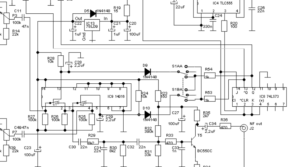

Gast #5083331
c-hater schrieb:
> Schalter schrieb:
>> Ich glaube, ich habe einen dicken Fehler gefunden.
>> Ich versorge meine Schaltung mit +-6V statt +-7,5V.
>> Die Spannung reicht nicht aus, um ihn zu schalten.
> Unsinn, natürlich reicht die aus. Was du nicht begriffen hast: der
> Logikteil des 4066 ist nicht unabhängig vom Analogteil. D.h.: wenn du
> das Ding mit +-6V versorgst, ist Massepotential an den Logikeingängen
> potentiell tödlich, weil aus Sicht des 4066 genau im "verbotenen"
> Bereich.
> Du kannst also nicht einfach Logik anflanschen, die z.B. mit Pegeln von
> 0 und +5V (bezogen auf GND) arbeitet.
> Wenn du sowas machen willst, brauchst du Analogschalter-ICs mit einem
> zusätzlichen Supply-Anschluss für die negative Versorgung. Typisch sowas
> wie etwa 4051, 4052, 4053, 4067...
> Bei denen bleibt die Logik GND/Vss-bezogen, sie können aber analoge
> Signale zwischen Vee und Vdd schalten.
Ich beziehe mich auf diese Schaltung hier:
http://www.hcrs.at/FELDMU.HTM
Da wird keine Logik auf die Anschlüsse gegeben.

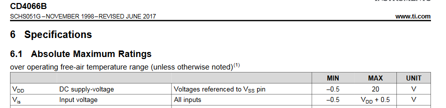

Gast #5083418
Noch einmal zum Latch-up-Effekt.
Der Latch-up tritt also auf, wenn die Spannung an einem Control-Pin oder
einem Input-Pin größer als der zulässige Versorgungswert ist.
Wo steht im Datenblatt wie hoch die maximale Control-voltage sein darf?
Bei Control Input ist nur das Minimum angegeben.
#5083441
Unter "Maximum Ratings". Die Spannung an jeglichem Pin darf nicht
positiver als Vcc + 0,irgendwas V sein und nicht negativer als Vss -
0,irgendwas V. Der genaue Wert hängt etwas vom Hersteller ab, typisch
sind Werte von +/- 0.3 .. +/-0.5V.
Der Hintergrund ist, daß da eine Schutzdiode in Form eines Silizium
P-N-Übergangs verbaut ist. Nennenswert Strom durch diese Schutzdiode
kann den Latchup auslösen.
Die Gemeinheit besteht darin, daß man diese Bedingung nicht nur im
stationären Betrieb einhalten muß, sondern auch beim Ein/Ausschalten der
Betriebsspannung. Gerade bei so Split-Supply Schaltungen wie deiner kann

Noch eine Frage:
Wo genau steht im Datenblatt des 4066, dass sich alle anliegenden und
anzulegenden Spannungen auf den Vss-Pin beziehen?
Es wird meiner Meinung nach nur für den Versorgungsanschluss Vdd
ausgesagt, dass dieser sich auf den Vss-Anschluss beziehe.

Wie eine schnelle Umschaltung zwischen zwei NF-Eingängen mit Ausgabe auf
einen Ausgang über TTL-Pegel-Steuerung aussehen könnte, ist im Bildchen
dargestellt. Persönlich wichtig hielt ich den Extra-Spannungskonstanter.
Dann die Dioden in der Steuerleitung etc. (R25 bis R27 sind auch
entscheidend. Unbenutzte Pins auf definiertes Potenzial legen. Hier
direkt auf Masse, evtl. auch über R's.)
Soweit ich die "Feldmühle-Schaltung" nach kurzem Überfliegen sehe,
benutzt sie die 4066-er, um die Verstärkungsfaktoren der OPAmps und die
-Eingänge zu steuern. Das würde ich vom Prinzip her evtl. anders machen
wollen, falls beliebt. (Würde das Pferd also von der anderen Seite her
aufzäumen.)

Gast #5086288
Vielleicht nirgendwo, hab' gerade keine Lust nachzuschauen, zumal du den
konkreten Hersteller ja garnicht angegeben hast...
Es steht aber in jedem Fall im allgemeinen Datenblatt zur
"4000er"-Chip-Familie des jeweiligen Herstellers.
Allerdings: Selbst wenn man dieses DB nicht hat und auch nicht will,
kann man den Sachverhalt auch aus den relativ spärlichen Angaben des DB
zu den elektrischen Eigenschaften des konkreten IC trotzdem noch
jederzeit problemlos deduzieren. Man muss einfach nur logisch denken
können, also mit einer gewissen Eigenintelligenz ausgestattet sein...
Sich z.B. die Frage stellen, auf welches Potential sich die Angaben denn
sonst, zum Teufel, wohl beziehen könnten...
Beim 4066 (wie bei den meisten 4000er-ICs) ist die Wahl ja nun wirklich
sehr eng, denn die haben üblicherweise überhaupt nur zwei Supply-Pins.
Wenn also nicht Vss der Bezug sein sollte, käme nur noch Vdd in Frage.
Dann würde aber nach Abgleich mit den restlichen Angaben im DB die im DB
ausführlichst beschriebene logische Funktion des ICs generell völlig
unmöglich sein.
Vdd kommt also als Bezugspotential nicht in Frage, jedenfalls wenn man
als Axiom voraussetzt, dass die Hersteller einem was verkaufen wollen,
was funktioniert. Ergo: es kommt nur Vss als Bezugspotential in Frage.
Erkennst du an diesem höchst einfachen Beispiel, wie logisches Denken im
Prinzip funktioniert? Im konkreten Fall nennt man das Vorgehen übrigens:
"Ausschlussverfahren". Man durchdenkt alle potentiell möglichen Fälle
und nutzt die verfügbaren Informationen, um möglichst viele der Fälle
als de facto unmöglich zu klassifizieren. Mit ein wenig Glück genügen
die Informationen, um nur noch genau einen Fall über zu lassen. Das muss
dann nach den Gesetzen der Logik der RICHTIGE sein...
#5086413
> aufzäumen.)
ich bekomm keinen Kopf dran, um es einmal salopp zu formulieren.
(Wieso unterschiedliche Versorgungsspannungen, es werden durch den 7660
die +--Spannungen doch schon erzeugt.. oder die unbenutzten Eingänge des
4066 auf Minus 5 Volt zum Beispiel. Die gehören IMHO auf die "virtuelle
Masse" oder Masse.)
Ich tendiere angesichts solcher Dinge mehr und mehr dazu, die
evtl. aufkommende Fragen in Bezug auf die Funktion und hinreichende
Funktionssicherheit unmittelbar an denjenigen selbst zu richten, der die
Schaltung ins Netz gestellt hat.
Hoffe, keine Copyright-Probleme zu bekommen, wenn ich die Schaltung, die
ich meine, hier als Bild einkopiere.
Noch ein anderes Schaltbild:
http://www.qsl.net/dh1stf/aufbauae/images/schaltung.gif
Vielleicht klärt uns der TO einmal auf, welche Schaltung eigentlich
gemeint ist, bei der die beschriebenen Probleme mit dem 4066-er
aufgetreten sind.
