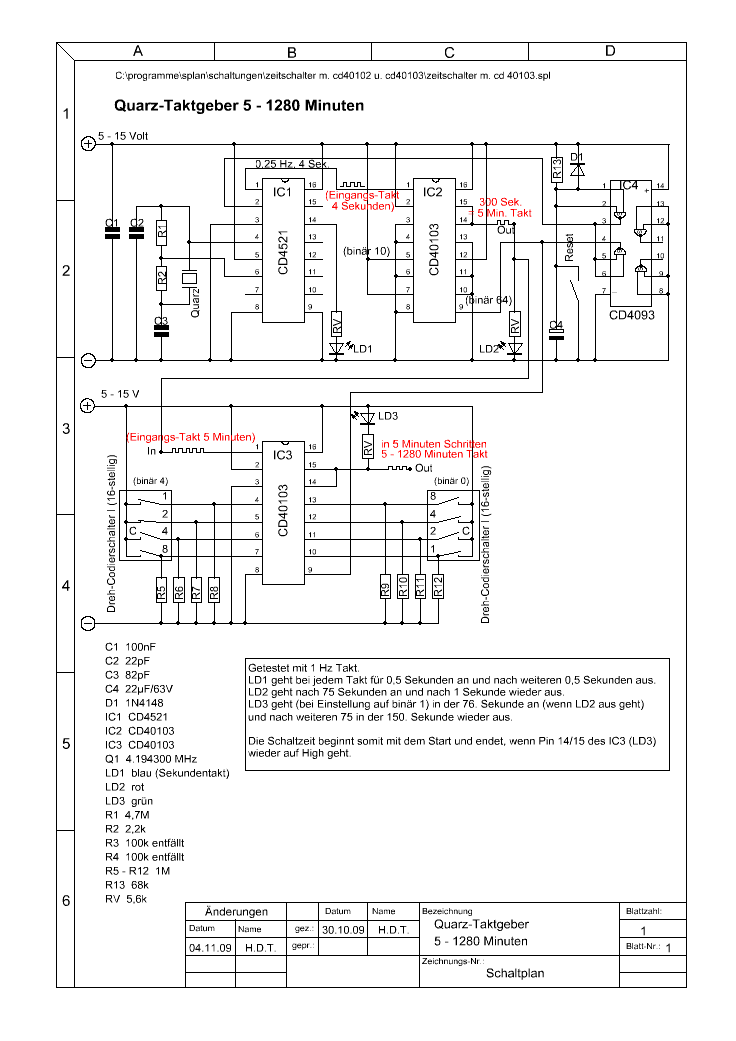

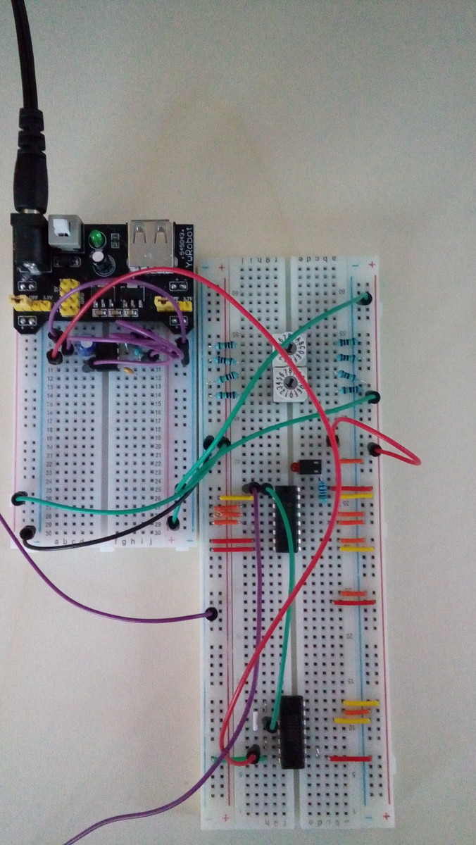

Ich habe eine ganz simple Zählschaltung mit einem CD40103 8-bit-Zähler auf einem Steckboard zusammengesteckt. Schaltung ist dem Datenblatt entnommen. Als Eingangstakt habe ich einen Taktgenerator mit einem NE555 mit 1 Hz zusammengebastelt - der funzt klaglos. Zur Zählschaltung: Alle 8 Programmiereingänge auf Null, ebenso Pin 3 (CarryIn/Counter Enable) und Pin 8 (GND); auf +5V liegen Pin2 (CLR),9 (Asynch. Preset Enable), 15 (Synch. Preset En.) sowie 16 (+VCC). Den Takt habe ich auf 1 gelegt (CLK) und an 14 erwarte ich jetzt eigentlich das Ausgangssignal. Absolut nix passiert. Ich habe nun schon ICs aus verschiedenen Chargen benutzt und z.B. auch einen 74HC40103 versucht. Alles umsonst, der Zähler zählt nix. Laut Oszi liegt ein wunderschöner Eingangstakt an, den habe ich auch schon durch 1 bzw. 2 NAND-Gatter geschickt (also einfach bzw. doppelt negiert, einfach um zu sehen, dass der Pegel in Ordnung ist) bevor ich es dem 40103 angeboten habe. Hat irgendwer eine Idee, was ich evtl. falsch gemacht habe?

Vielen Dank für die schnelle Antwort. Linkes Board: Taktgeber mit NE555. Rechtes Board oben: noch nicht benutzte BCD-Schalter. Mitte: CD40103-Schaltung. Unten: NAND-Gatter (CD4093)

Jürgen H. schrieb: > Die untere Schaltung entspricht der aus dem Datenblatt. Glaube ich nicht. Auf dem Photo vom Steckbrett sieht es so aus, als ob Pin 11 vom Zähler in der Luft hängt.
@Erste Hilfe: Danke für den Tipp. War es aber leider nicht.
@Wolfgang: Ist auf dem Bild schlecht zu erkennen - es gibt eine Brücke von der 11 zur 12, also ebenfalls auf Masse. Wie auch zw. 6 und 5.

Hi! Wo sind die Stützkondensatoren? Ohne diese, macht die Schaltung irgendwas...
#5081923
noch ein Tip: jeweils 100NF für die Versorgungsspannung ganz nah an die ICs. Grade bei einem fliegenden Aufbau wird das sonst nicht funktionieren.
Setze ich da einen C zw. Pin 16 und +5V? Oder noch mehr bzw. anders? Sorry, ich bin blutiger Amateur.

Immer zwischen positiver Versorgungsspannung und GND. Also zwischen Pin 16(+VCC) und 8(GND) wichtig ist, dass der Kondensator möglichst dicht am IC sitzt.

> Nein, es tut sich auch nach 255 Takten nix. An Pin14!? (Ich schrieb fälschlicherweise 15) - Mit dem Oszilloskop festgestellt oder mit der LED? Übrigens ist diese nicht wie im Schaltplan beschaltet, dort hängt sie an + und per Widerstand an den verbundenen Pin14&15, im Aufbau jedoch an GND, und wohin der Widerstand geht, kann ich nicht erkennen.

Hi Läuft schon was? Wenn ich das Steckbrett richtig sehe: 'Beinchen' am unteren IC - 1-2-4 hängen zusammen in der Luft - 10, 11 unbeschaltet Die fehlenden Abblock-Kondensatoren wurden bereits genannt, ein kleiner Elko auf der +/- Schiene schadet nicht, muß aber nicht. MfG
Jürgen H. schrieb: > Ich habe eine ganz simple Zählschaltung mit einem CD40103 8-bit-Zähler > auf einem Steckboard zusammengesteckt. Nicht so toll. Steckboards sind notorisch unzuverlässig. > Zur Zählschaltung: (Prosa) Ein Schaltplan wäre wesentlich hilfreicher gewesen. Außerdem vermisse ich den obligatorischen Abblockkondensator zwischen Vcc und GND. Ansonsten scheint die Beschaltung korrekt zu sein um den Zähler abwärts zählen zu lassen. > Den Takt habe ich auf 1 gelegt (CLK) und an 14 erwarte ich jetzt > eigentlich das Ausgangssignal. Wieso eigentlich das Ausgangssignal? Das ist ein 8-Bit Binärzähler und der hat 8 Ausgänge, die den Zählerstand anzeigen. Pin 14 ist Carry-Out. Der ist für 255 von 256 möglichen Zählerständen auf H und geht nur für einen Zählerstand auf L. Hast du dir das Timingdiagramm im Datenblatt überhaupt man angeschaut? Vermutlich hast du den Signalwechsel (nach 255 Sekunden) einfach verpennt? > Hat irgendwer eine Idee, was ich evtl. falsch gemacht habe? Halte deinen Oszi doch mal an die Zählerausgänge.

Hi Wolfgang schrieb: > Ausgänge dürfen in der Luft hängen. Meine Annahme begründet sich darauf, daß laut dem hochgeladenen Schaltplan die Pinne als 'Schalter mit PullDown' verdrahtet sind - als Ausgänge ergeben Diese keinen höheren Sinn?!? Aber ok, wenn hier Eingänge fest auf Ausgängen liegen bzw. Ausgänge nicht weiter beschaltet sind, habe ich keine Einwände ;) (und nein, ich werde nicht das Datenblatt zu dem IC querlesen) MfG
Euch allen noch mal vielen Dank für die zahlreichen Hinweise. Ich habe jetzt den unteren IC wieder rausgeworfen. Schaltung läuft nach langer Zeit los und zählt dann perfekt. Muss mich mal mit dem Preset auseinander setzen.
