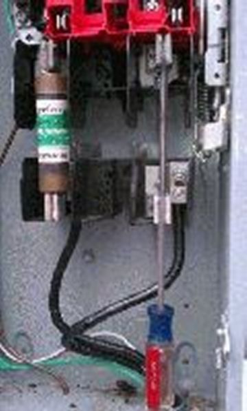

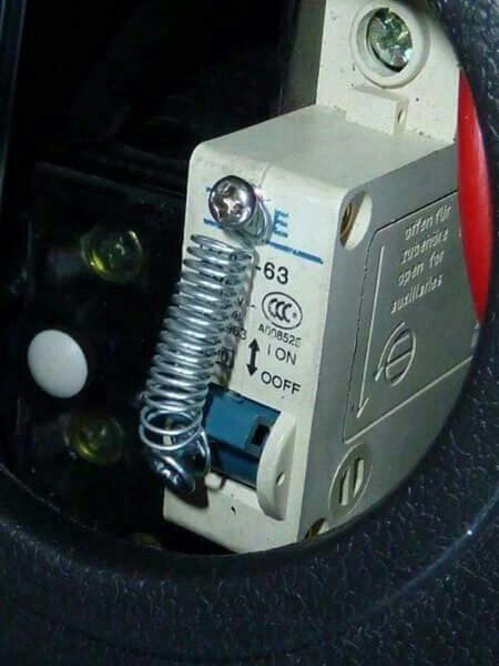

nun im Falle dass die Haussicherung den Strom nicht gerne hat, gibt es
folgende zwei Lösungen:(Anhang).
Dabei sei aber gesagt, dass bei letzerer Lösung die Feder durch eine
Schraube ersetzt werden kann, die den Schalter von unten stützt. Damit
sei gewährleistet, dass die volle Leistung entwickeld werden kann.;)
Mfg Sebastian.
Das zweite Bild ist ein Fake. Die Automaten lösen entlastet aus, selbst
wenn Du den Schalthebel festtackerst wird ausgelöst. Zum
Wiedereinschalten muß der Hebel einmal auf die Aus- und dann wieder auf
Ein-Stellung gebracht werden, sollte hier jeder wissen. Der Kraftaufwand
zum Einschalten ist auch nicht unerheblich - beim Auslösen kann keine
Feder gespannt werden, die es schafft, den Automaten wieder
einzuschalten.
Bleiben "Tuning-Sicherungen", wie Alufolie, Schraubenschlüssel,
Gewindestangen oder Schraubbolzen. Daß im Falle des Falles keine
Versicherung zahlt wenn die Hütte abbrennt sollte klar sein.
Ben B. schrieb:> Das zweite Bild ist ein Fake. Die Automaten lösen entlastet aus, selbst> wenn Du den Schalthebel festtackerst wird ausgelöst.
...und das galt sogar schon für die alten Schraubautomaten.
