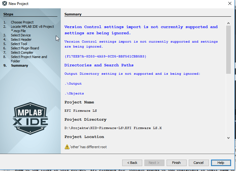

Die Frage ist: Um dieses Projekt in MPLAB X IDE zu integrien, worauf
muss ich achten?
von Volker S. (vloki)
Du kannst versuchen das Projekt in MPLABX zu importieren, oder einfach
mit den vorhandenen Dateien neu zu erstsellen.
Da das Projekt eine sehr frühe Version der USB Lib verwendet, würde ich
dazu raten, weiterhin den C18 Compiler zu verwenden und auch die
entsprechende Version der Bibliothek zu installieren, bzw. die alte
Bibliothek einfach an den entsprechenden Ort zu kopieren.
Versuch am besten zuerst das da:
http://microchipdeveloper.com/mplabx:convert-an-mplab-8-project-to-mplab-x
Wenn es dann irgendwo klemmt, kannst du immer noch manuell nachhelfen...
Nach dem ersten geglückten Compilieren archivierst du das am besten
damit:
http://microchipdeveloper.com/mplabx:projects-package
oder gleich mit einem Version Control System.
http://microchipdeveloper.com/mplabx:version-control-working-with

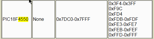

Volker S. schrieb:
> Den Unterschied kann man hier gut erkennen:
> http://microchipdeveloper.com/icd3:debug-executive
Für den 4550 sieht das übrigens so aus:
Fällt dir was auf?

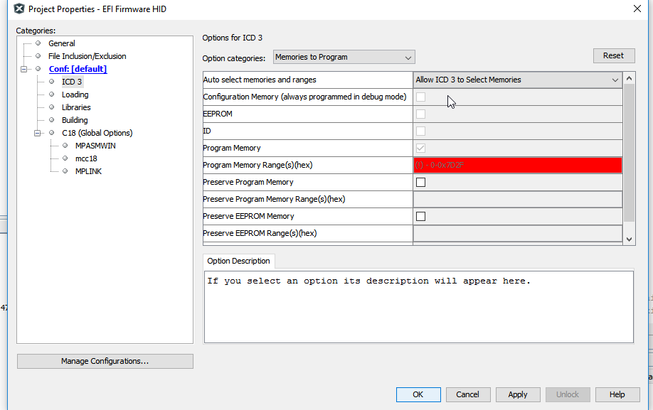

von Saheb (Gast)

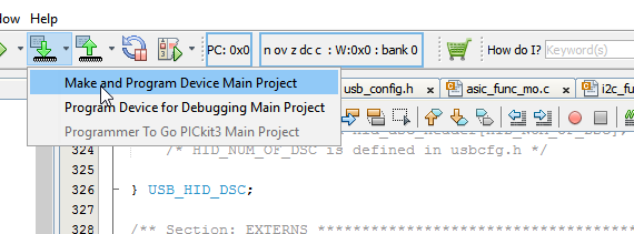

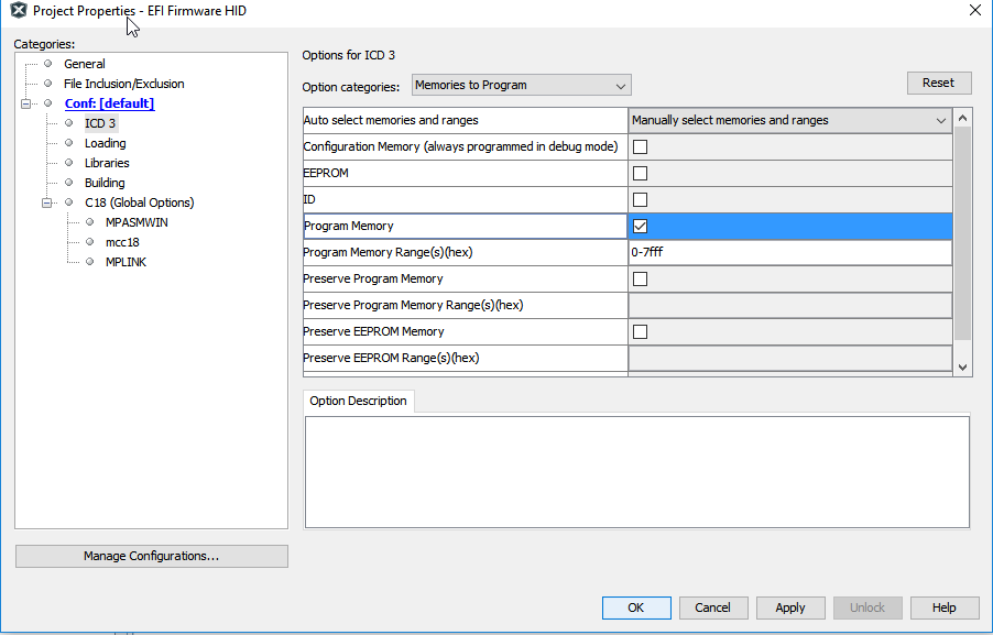

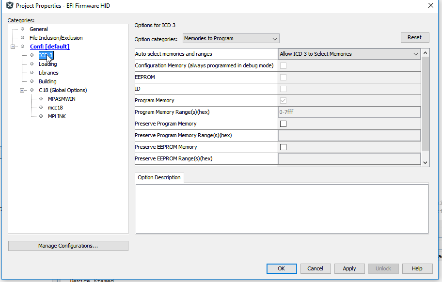

anbei das MPLAB X IDE beim starten
von Saheb (Gast)
wenn ich so mache: seh bitte Anhang
dann lauft alles Okay
Lies dir doch bitte mal die Links durch, die ich gepostet habe bevor du
die nächste Frage stellst und versuche die Zusammenhänge zu verstehen.
(Frag von mir aus gezielt nach, wenn du etwas aus den Links überhaupt
nicht verstehst)
Dabei sollte dir eigentlich klar werden, dass in deinem Projekt keine
Sektion definiert sein darf, die sich mit den Debug Resourcen
überschneidet, wenn debuggen möglich sein soll!
Da das Problem ja nur beim debuggen auftritt, könntest du das VERMUTLICH
recht einfach mit einer bedingten Compileranweisung umgehen.
Dazu müsstest du natürlich wissen was das ist und wo du die einsetzen
musst...
Die Debug Executive benötigt den Speicherbereich 0x7DC0-0x7FFF *1.
Im Linker Script wird aber eine SEKTION namens SERIAL reserviert.
CODEPAGE   NAME=serial    START=0x7FC0    END=0x7FFF   PROTECTED
SECTION    NAME=SERIAL     ROM=serial
Der Speicherbereich kann ja vom Linker nicht zweimal verwendet werden.
Er ist von deinem Programm belegt von 0x7FC0...0x7FD1 *2 und der
Debugger braucht ihn von 0x7DC0...0x7FFF. Das heißt, dein Programm liegt
teilweise im verbotenen Bereich.
Deshalb bekommst du beim Debug-Build den Fehler
Error - section 'dbgP0' can not fit the absolute section. Section 'dbgP0' start=0x00007dc0, length=0x00000240
 *3
Kommt auch vom vermurksten Linker Skript.
Die Debug Executive belegt Speicher in BANK3 von 0x3F4...0x3FF,
Dann sind da natürlich keine 0x100 Bytes mehr übrig.
(siehe screenshot93 weiter oben ;-)
>> Stack verkleinern oder auf andere BANK
- STACK SIZE=0x0F4 RAM=gpr3
- STACK SIZE=0x100 RAM=gpr2
Es kam noch nie zum Debuggen!
Bisher waren die Probleme immer beim Build,
jetzt beim Programmieren!
Was mich etwas wundert, ist warum anfangs die Debug Executive den
Speicher ab 0x7DC0 beansprucht hat und jetzt ab 0x7D30.
Beim Programmieren passiert ja folgendes:
- der Programmspeicher wird gelöscht
  -> alle Bits werden zu 1, alles ist 0xFFFF
- dann wird der Programmspeicher programmiert
  -> manche Bits werden zu 0
Bei dir wird aus irgendwelchen Gründen der Programmspeicher zuerst bis
0x7D3F beschrieben und dann folgt die Debug Executive ab 0x7D30.
Dummer Weise wurde der Speicher an 0x7D30 mit 0 beschreiben und beim
Programmieren können keine Bits gesetzt werden...
Ist in den Einstellungen für das Programmier/Debug Tool etwas
eingetragen?
-> http://microchipdeveloper.com/icd3:select-memory-to-program

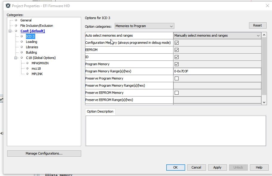

von Saheb (Gast)
wenn ich die das Projekt so einstelle (Seh bitte Anhang), dann bekomme
ich folgende Error beim Debuggen:
Failed to program device
The selected program range, 0-7fff, does not fall within the proper range for the memory area selected. Please check the manual program ranges on the debug tool's, "Memories to Program" property page.
Stell's halt auf Automatic oder auf 0-0x7D2F ;-)

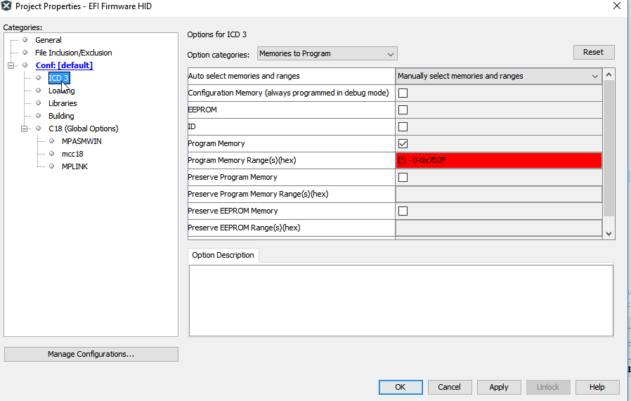

von Saheb (Gast)
Ich habe es jetzt so eingestellt("seh Anhang").
Ich bekomme aber diese Fehlermeldung:
program memory: start address = 0x0, end address = 0x7d3f
configuration memory
Debug Executive
Address: 7d30 Expected Value: 14 Received Value: 0
Was passiert bei manuell 0-7d2f?
von Saheb (Gast)
Debug Executive
von Saheb (Gast)
So sieht es aus meine Änderung
So langsam glaub ich, du willst mich verarschen. Das ist nicht manuell!
Wie blind kann man eigentlich sein?
von Saheb (Gast)
Nein
warum soll ich dich verarschen.Ich habe deine vorschlag "Stell's halt
auf Automatic oder auf 0-0x7D2F" falsch interpretiert. Sorry
Ich bekomme dann diese Fehlermeldung beim program und das gleiche auch
beim debuggen.
Invalid program range received: end address 7D2F is not aligned on a proper 0x3f address boundary. Please check the manual program ranges on the debug tool's, "Memories to Program" property page.
Jetzt lies nochmal die Fehlermeldung und denk ein klitze kleines
bisschen mit. Wie lautet die nächst kleinere Adresse die passt?
von Saheb (Gast)
Das hier:
0x7d3f
Falsch!
von Saheb (Gast)
Nächste Zahl nach 7D2F ist 7D30
Welche Bedeutung hat das Adjektiv "kleiner"?
von Saheb (Gast)
kleiner als (7D2F) halt:
7D2E
von Saheb (Gast)
Ich weiss es nicht wie du auf diese Adresse "7D2F" gekommen bist.
richtig wäre aber diese Adresse "7D3F", die du eigentlich meinst.
Die Adresse muss kleiner sein als der Start der Debg Exekutive.
Da wusste ich noch nicht, das die Adresse auf 3F, 7F, usw...
enden muss ;-)
Also letzter Versuch: Wie lautet die größte passende Adresse, die
kleiner ist als die Startadresse der Debug-Exekutive?

von Saheb (Gast)
beim Integrieren von einem alten Projekt Mplab 8.92 in MPLAB X bekomme
ich folgende Error "Seh bitte Anhang" und damit kann ich nicht das
Import zu ende führen.
Ja das "other has a different root" kannst du vermutlich nicht
überwinden.
Das bedeutet, dass die Projektdateien von verschiedenen Laufwerken
kommen.
Dann musst du das Projekt eben manuell aus den alten Dateien und
Einstellungen zusammen stöpseln...
PS: keine Leer- und sonstige Zeichen in Projektdateien und Pfaden!
von Patrick B. (p51d)
Saheb schrieb:
> bekomme ich folgende Error
Also ich sehe keinen Fehler... ev. solltest du den kompletten Auszug der
Summary hier rein kopieren.
Ich habe den Thread ja nur überflogen, aber mal ernsthaft: Bedienst du
zum ersten mal einen Computer? Und da fragen sich die Leute wieso ein
Support von einem Drucker fragt, ob er eingeschaltet ist...
von Saheb (Gast)
danke für den Hinweis.
Man kann das Projekt trotzdem integrieren in dem die abhängige
Projektordner vorübergehen umbenennen.
Das Project wird dann importiert.
Also die Dateien auf ein gemeinsames Laufwerk bringen und die *.mcp
entsprechend editieren? Das ist natürlich auch eine Möglichkeit.

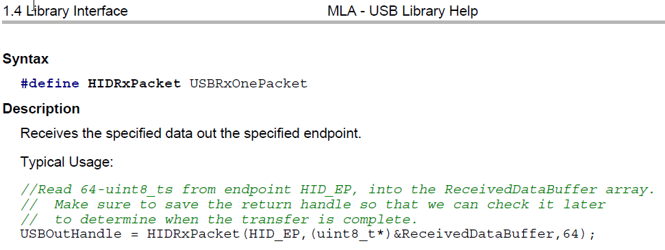

Das sind Macros aus dem MCHP USB Framework
-> irgendeine_installierte_MLA_Version -> .../doc/help_mla_usb.xxx

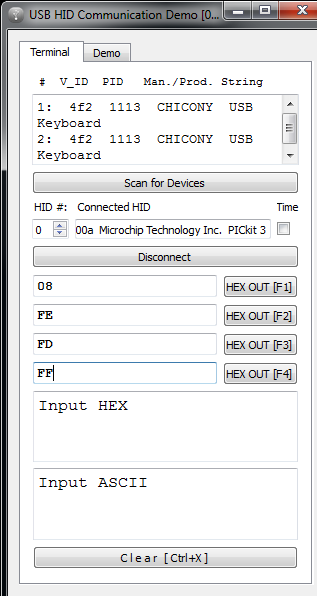

Da musst du erst mal gar nichts ändern. Die PC Software funktioniert auf
dem TAB Terminal auch wie ein solches.
Die Nummer deines USB Gerätes auswählen und Connect klicken.
Wenn es funktioniert hat, schreibst du dein Kommando (z.B. 08) in eine
der vier Zeilen links neben den HEX OUT Buttons und klickst den Button
oder drückst die entsprechende Funktionstaste.
Die Antwort deines Gerätes wird dann in den zwei Fenstern darunter
angezeigt.

In der Firmware (deine bzw in meine Projekt) sehe ich stets
ReceivedDataBuffer
Ich frage mich wie bekommt man der Value dieses Array?
? Vermutlich verstehe ich die Frage nicht ;-)
Saheb schrieb:
> USBOutHandle = HIDRxPacket(HID_EP,(uint8_t*)&ReceivedDataBuffer,64);
Saheb schrieb:
> switch(ReceivedDataBuffer[0])
von Saheb (Gast)
aber das wird erst später aufgerufen
 z.B in deinem Projekt bei der Funktion:
void APP_cmd(void)
switch (ReceivedDataBuffer[1]) {
..        case CID_DEVICE: // send device identification string
            ToSendDataBuffer[1] = CID_DEVICE | ID_MESSAGE;
            ToSendDataBuffer[0] = sizeof (strDevice) + 1;
Wo deklarierst, dass die Daten, die von der USB verbindung kommen
ReceivedDataBuffer heissen?
Danke
Was genau in der Doku verstehst du nicht?
von Saheb (Gast)
Es hat sich geklärt.
Das machst du hier:
#if defined(FIXED_ADDRESS_MEMORY)
  #if defined(__XC8)
    unsigned char ReceivedDataBuffer[64] @ HID_CUSTOM_OUT_DATA_BUFFER_ADDRESS;
    unsigned char ToSendDataBuffer[64] @ HID_CUSTOM_IN_DATA_BUFFER_ADDRESS;
  #elif defined(COMPILER_MPLAB_C18)
    #pragma udata HID_CUSTOM_OUT_DATA_BUFFER = HID_CUSTOM_OUT_DATA_BUFFER_ADDRESS
    unsigned char ReceivedDataBuffer[64];
    #pragma udata HID_CUSTOM_IN_DATA_BUFFER = HID_CUSTOM_IN_DATA_BUFFER_ADDRESS
    unsigned char ToSendDataBuffer[64];
    #pragma udata
  #endif
#else
#endif
Danke
Nein, das ist was anderes ;-)
von Saheb (Gast)
Das verstehe ich schon aber ich glaube wir reden an einander vorbei.
Es hat sich aber geklärt.
von Saheb (Gast)
aber du muss irgendwie sagen die Daten, die von der USB bekomme heissen
"ReceivedDataBuffer"
von Saheb (Gast)
Sorry Sorry
du hast vollkommen recht:
was ich meine ist das:
void APP_CustomHIDInitialize()
USBOutHandle = (volatile USB_HANDLE)HIDRxPacket(HID_EP,(uint8_t*)&ReceivedDataBuffer,64);
Sieh es mal so:
Es wird irgendwo ein Array angelegt das ReceivedDataBuffer[] heißt und
dem USB Modul wird über das Makro mitgeteilt, dass die an einem
speziellen Endpunkt ankommenden Daten genau da rein geschrieben werden
sollen.
Das Makro gibt ein Handle zurück, mit dessen Hilfe überprüft werden
kann, ob ein Paket angekommen ist und verarbeitet werden kann
if(!HIDRxHandleBusy(USBOutHandle))
Wenn ein Paket empfangen und gegebenenfalls verarbeitet wurde, muss dem
USB Modul wieder mitgeteilt werden, dass der Speicherbereich wieder für
ein zukünftig ankommendes Paket benutzt werden kann/soll.
Darum steht am Ende der Verarbeitung wieder das Makro...

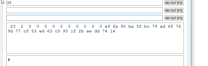

Das kommt wohl davon, dass ich in meinem Beispiel das erste Byte
inBuffer[0] für eine Info benutze, wie viele gültige Daten-Bytes
kommen. (es kommt immer ein komplettes Paket mit 64, die aber nicht alle
etwas vernünftiges enthalten)
Antwort 0x23 wird von der SW interpretiert als 35 gültige Daten und so
viele werden angezeigt.
io_result = hid_read(connected_device, inBuffer, 65);
    if (io_result == 64){
        for (int i = 0; i<= inBuffer[0];i++){
            s += QString("%1").arg(inBuffer[i],3,16);
        ui->teInHEX->append(s);

von Saheb (Gast)

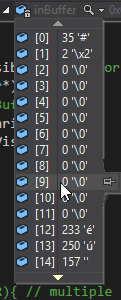

In Debug Modus:
Beim folgende Codeabschnitt:
Beim Kommando 23 und 8 sieht der inBuffer wie folgende aus (Seh bitte
Anhang).
> Anhang).
Es ist egal, wie der Buffer aussieht. Wichtig ist nur die Information,
dass im Buffer nicht unbedingt was sinnvolles drin steht!
DU musst irgendwie wissen, wie die Antwort aussieht, bzw. wie lang sie
wirklich ist.
Zum Thema hängen bleiben:
Ich nehme an das Kommando 23 schießt den uC ab und er reagiert nicht
mehr.
Das kannst du sehr einfach überprüfen.
Kommando 23 schicken und dann disconect. Wenn das Gerät dann nicht
wieder oben in der Liste auftaucht, ist es tot! (wurde es vom Kommando
23 gekillt)
Zweite Möglichkeit:
In der Firmware einen Breakpoint auf die Verarbeitung von Kommando 8.
Zuerst Kommando 23 schicken und dann 8. Wird der Breakpoint nicht
erreicht...
von Saheb (Gast)
> 23 gekillt)
Ja das stimmt Kommando 23 ist gekillt.
von Saheb (Gast)
Das Kommando 23 hat die USB Verbindung gekillt, weil es von der (PC SW)
Inhalte fehlen.
Um das Kommando 23 korrekt auszuführen muss man noch 2 DatenValue
"ReceivedDataBuffer[2] und ReceivedDataBuffer[3] " mitschicken (mein
Fehler).
Volker das kannst du nicht wissen.
Jetzt, wenn ich die beiden Values der ReceivedDataBuffer[2] bzw. der
ReceivedDataBuffer[3] korrekt mitschicke, dann läuft alles wie es sein
muss.
(HID-Demo "PC SW") wird nicht mehr hängen bleiben.
Das darf nie passieren! In einem solchen Fall muss das Gerät mit einer
Fehlermeldung antworten und natürlich weiter funktionieren!
