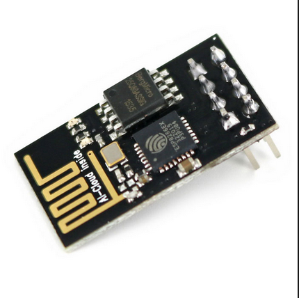

ich versuche schon seit Tagen eine WLAN-Verbindung mit meinem ESP8266-01
Modul (siehe Anhang1) aufzubauen, indem ich die Bibliothek WiFiEsp.h
verwenden möchte. Dies funktioniert aber nicht.

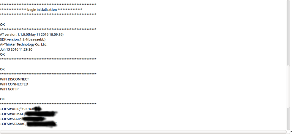

Das ESP-Modul reagiert allerdings ganz gut auf AT-Befehle. Anbei findet
ihr mal im Anhang2 ein Screenshot dazu.

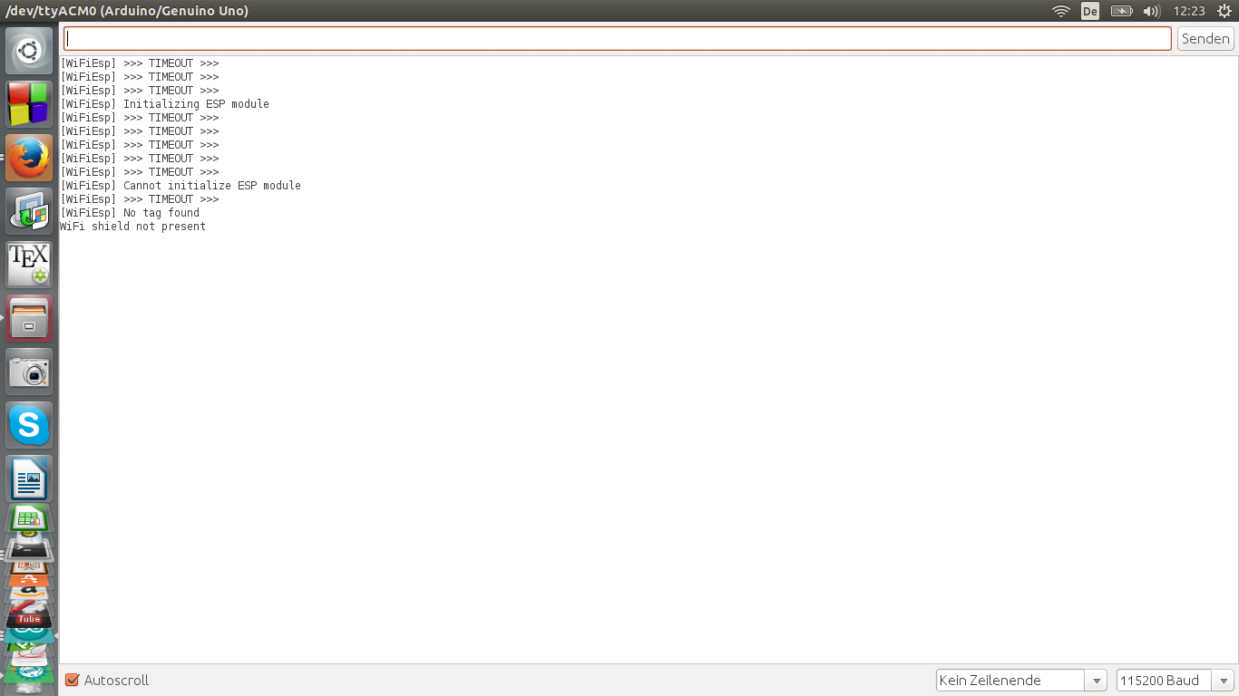

Jetzt, wenn ich versuche die Bibliothek WiFiEsp.h mit dem beigefügten

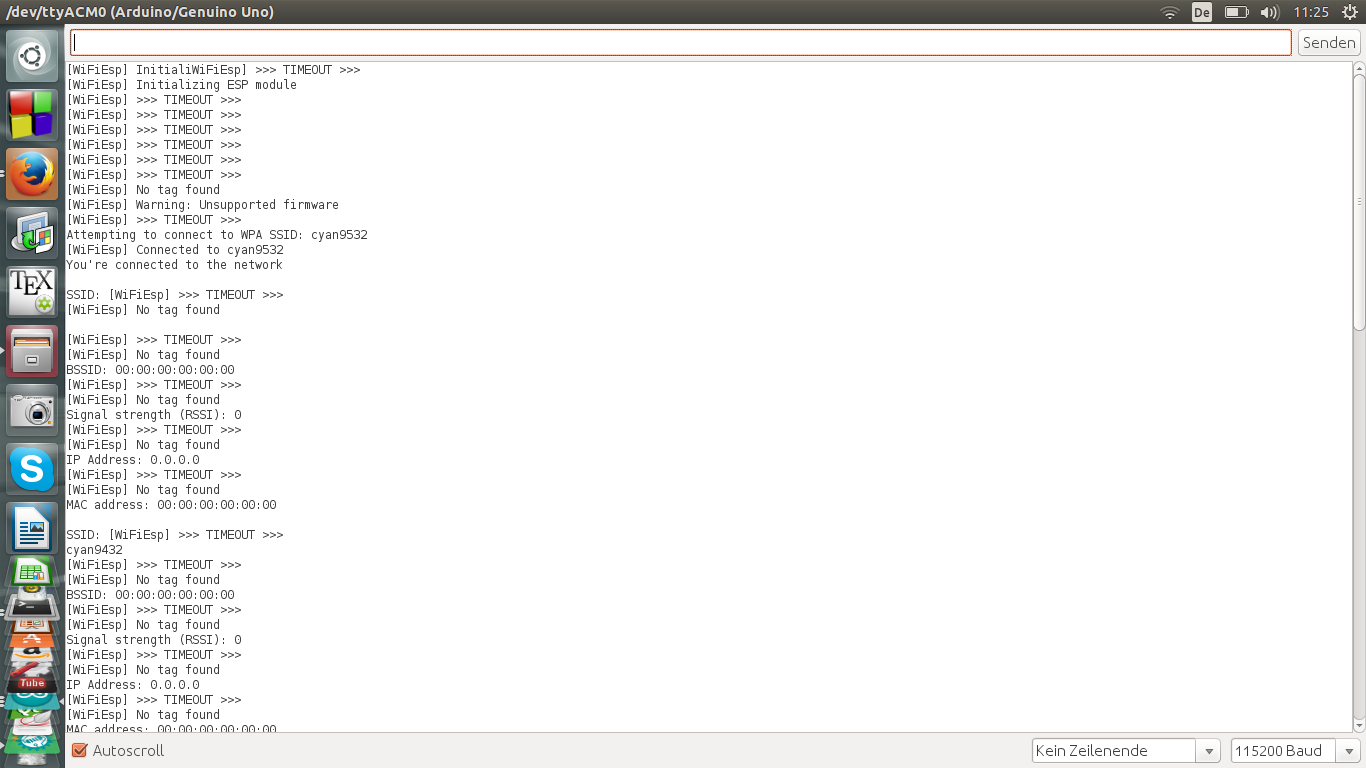

Beispiel (Code.c), bekomme ich Anhang3. Und wenn ich die Baudrate meines
Moduls auf 115200 einstelle bekomme Anhang4.

Dein programm kommuniziert mit 9600 baud mit dem ESP Modul.
Standardmäßig erwarten die Dinger aber 115200 baud. Es sei denn, du hast
eine speziell modifizierte Variante für Arduino gekauft.
Schließe das Modul also zuerst mal über einen USB-UART Adapter an den PC
an und stelle die Übertragungsrate um (was ganz alte Firmware Versionen
übrigens nicht unterstützen).
Die Soft-Serial Library von Arduino eignet sich jedenfalls nicht für
115200 Baud. Da sind die 9600 durchaus angemessen.

Habe auch schon, deswegen habe ich den Anhang2 hochgeladen. Die
SDK-Version meines ESP-Moduls ist 1.5.4 und die AT-Version 1.1.0.0. Die
Library WiFiEsp.h unterstützt ESP Module mit SDK Version von mindestens
1.1.1 oder mehr mit AT-Version von 0.25 oder mehr. Quelle hier -->
https://github.com/bportaluri/WiFiEsp

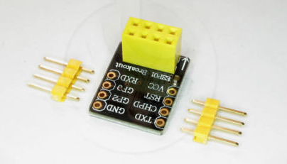

>> Breakboard-Platine
> Was ist das?
Siehe Anhang6. Ich habe die verwendet, um das Modul auf meinem
Breadboard einzustecken.

von Yann B. (yann)
Stefan U. schrieb:
>> Siehe Anhang6
> Wo denn, ich sehe keinen Anhang6
Sorryyyyyyyyyy. Habe vergessen es hochzuladen. Jetzt ist es hoch!
