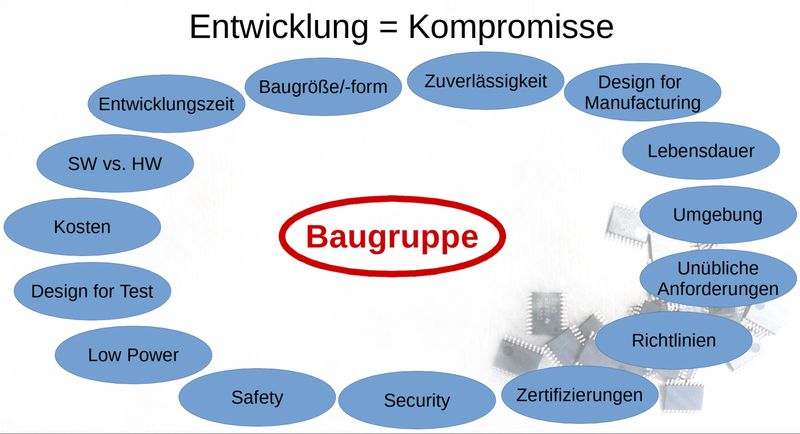

News Hardware-Designtipps des Monats: Vor dem Projektstart
von Luky S. (luky)
Einfach loszulegen ist je nach Projektgröße nicht mehr möglich oder zumindest nicht besonders sinnvoll. Also sollte man sich zunächst mal ruhig hinsetzen und ein paar Dinge abklären.
Einige der folgenden Punkte sind zwar eher für die Entwicklung eines Serienproduktes im professionellen Umfeld relevant, aber ich finde, dass auch Hobbyelektroniker von diesen Informationen profitieren und sie im kleineren Maßstab auch einsetzen können.
  • Anforderungen an Zielgruppe, Einsatzbereich, Genauigkeit, Lebensdauer, Laufzeit Zuverlässigkeit etc. genau und richtig spezifizieren. Sich dabei im Klaren sein, welche dieser Punkte besondere Probleme / Kosten / Verzögerungen verursachen und wie die Wechselwirkungen (Alles hat Einfluss auf alles Andere) aussehen. Was braucht man wirklich?
  • Die interessantesten und wichtigsten Informationen liegen oft (noch) nicht vor. Also sollte man die nötige Zeit investieren, um möglichst viele relevante Punkte schon im Vorfeld abzuklären und unzuverlässige Informationen zu verifizieren.
  • Oft sind für die Elektronikentwicklung wichtige mechanische Produkteigenschaften (Baugröße, Gehäuseform, Materialien, Einschränkungen...) bereits festgelegt. Wenn das der Fall ist, kann es hilfreich sein, wenn man abklärt, welche Spezifikationen im Zweifel doch noch geändert werden können.
  • Sind die mechanischen Randbedingungen noch nicht fixiert, spart man oft eine Menge Zeit und andere Ressourcen, wenn beim Design auf die elektrischen Anforderungen (Platzierung von Bedienelementen, Wärmeabfuhr, Montierbarkeit, Baugröße und -höhe, …) Rücksicht genommen wird.
  • Den Endbenutzer (im weitesten Sinn) oder zumindest unbeteiligte Personen möglichst früh einbeziehen. Das beugt Betriebsblindheit vor.
  • Simulationstools nutzen, aber dabei immer die Realität im Auge behalten.
  • Wer fertigt wo und wann das Produkt und die Prototypen in welchen Stückzahlen? Welche Möglichkeiten und Einschränkungen gibt es jeweils?
  • „Haben wir immer schon so gemacht“ ist kein Argument. Positive Erfahrungen im Feldeinsatz und abgeschlossene Produktzertifizierungen sind aber valide Argumente.
  • „Right on the first try“ funktioniert nur bei nicht innovativen, simplen und überdimensionierten Schaltungen wirklich. Ein Prototyp und ein Fertigungslayout sind Mindeststandard.
  • Testbarkeit im Entwicklungsprozess fest einplanen und Testmöglichkeiten (Testpunkte, Testbench, BIST, BITE) zeitgleich zur Verfügung stellen / aufbauen. Ungetestete Bauteile / Funktionen sind als nicht funktionsfähig zu betrachten.
  • Ist genügend Messausrüstung vorhanden oder muss Equipment zugekauft / ausgeliehen werden? Sind die Geräte und das Zubehör in Ordnung?
  • Erhältlichkeit der Komponenten in der benötigten Stückzahl von Anfang an berücksichtigen. Je nach Stückzahl gibt es hierfür unterschiedliche Strategien vom Meiden bestimmter als unzuverlässig bekannter Hersteller bis zur Vorratshaltung.
  • Nicht vergessen, dass die allermeisten Produkte nicht nur auf dem Schreibtisch im klimatisierten Büro funktionieren müssen (Temperaturversuche, mechanische Prüfungen, Langzeittest …). Das kann dauern.
Wenn diese Punkte zur Zufriedenheit aller Beteiligten abgeklärt sind, geht es nächsten Monat mit dem Schaltungsentwurf weiter.
